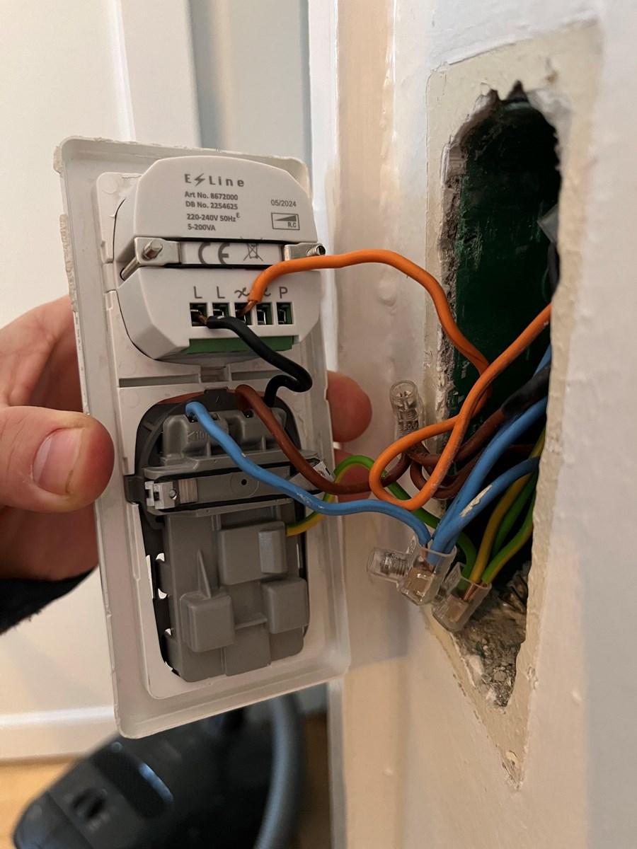

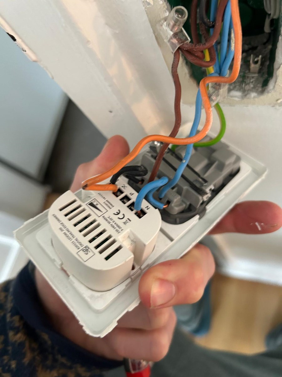

Grundet problemer med at tænde lampen, fik vi tjekket den gamle stikkontakt og den er i stykker. Derfor har vi købt en ny, men den ser anderledes ud. Er der nogen, der kan hjælpe med hvilken farve ledning, der skal sidde hvor? De ser nemlig forskellige ud.

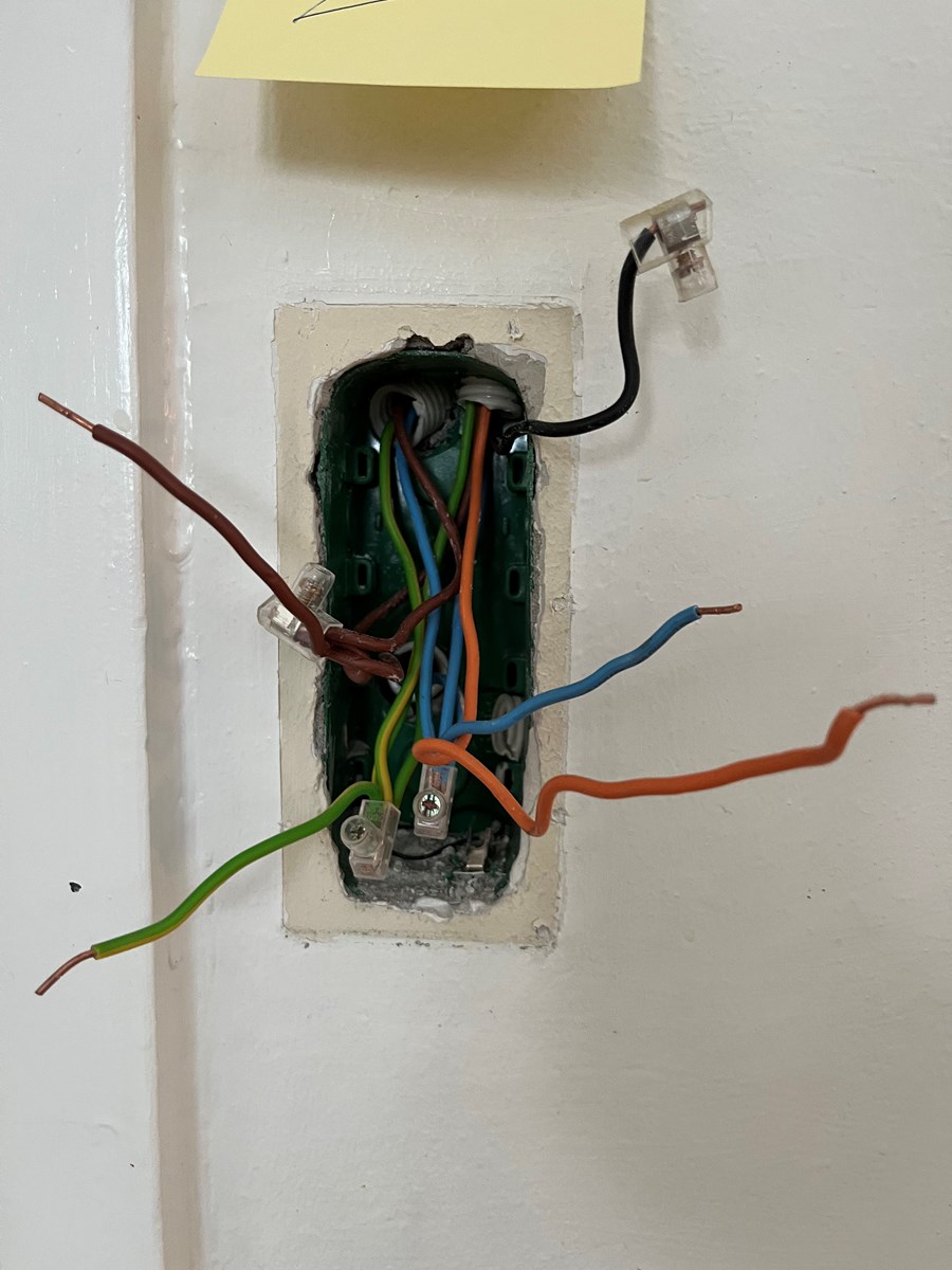

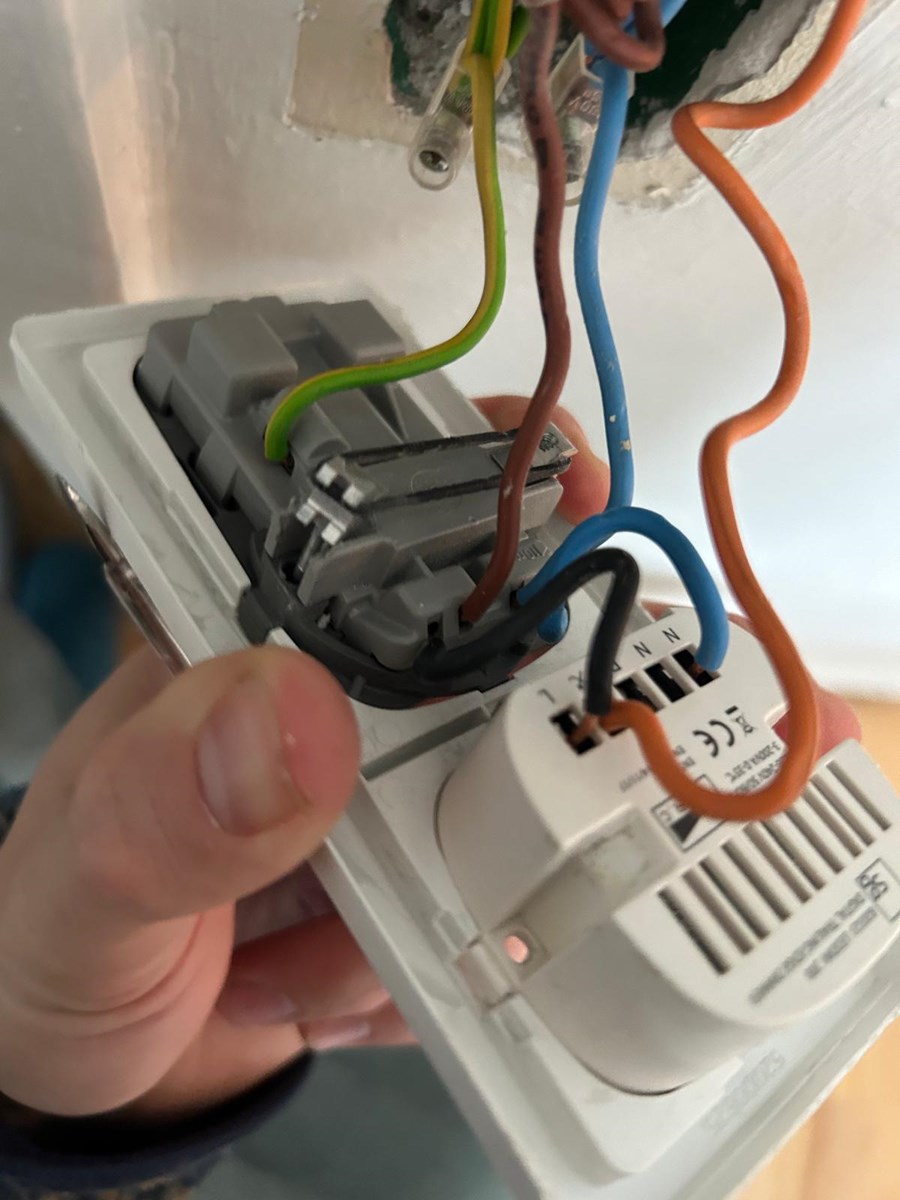

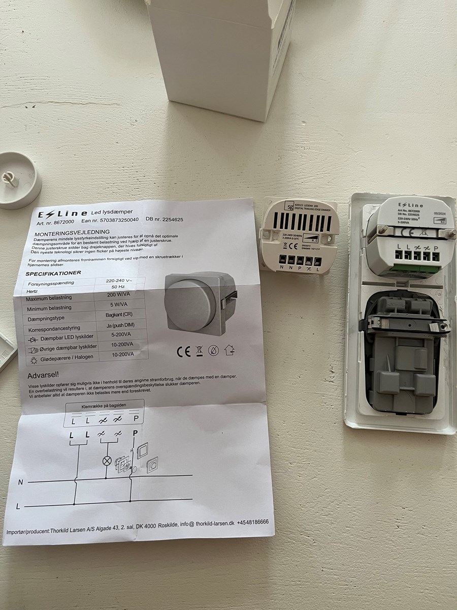

1. Og 2. billede viser den gamle installation. Billede 3. viser den nye stikkontakt (til højre) med den gamle del løst ved siden af til venstre. 4. billede de ledninger vi har i væggen. Håber en kan hjælpe! 🙏

Har sat ladningerne som før, nu virker lampen.
Den nye lysdæmper skal monteres som den gamle, dog skal N ikke bruges og den stump ledning kan fjernes.
Monteres som den gamle betyder at ledningerne skal sidde i en klemme med samme navn/mærkning, altså ikke i samme position.
