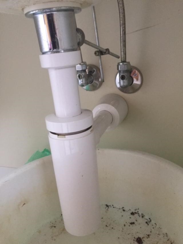

Er dette en punglås og hvordan skiller man den af
Hej. Afløbet i min håndvask i badeværelset har løbet trægt i et stykke tid. Brugte en svupper, hvilket resulterede i, at afløbet nu er HELT stoppet. Derfor vil jeg have vandlåsen skilt af - men har ikke prøvet det, ved denne form for lås før - er det en punglås og hvordan skiller jeg den af ? Ved ikke, om I kan se på billedet, at jeg har fået den drejet af i midten, men synes ikke, at jeg kan dreje mere af.
Håber på hjælp.
Skru den af oppe ved det blanke under vasken.
På nogen punglåse kan man skubbe det øverste rør så langt ned i pungen, at den blokerer sig selv. Så skærer man det nederste af det øverste rør af. Men pas på ikke at fjerne for meget.
Det lykkedes mig stadig ikke, at få det øverste skruet af. Var ude for at købe en papegøjetang, for at prøve med den (selvom jeg var bange for at beskadige plastikken med den). I samme ombæring købte jeg en ny svupper og her var der sørme gevinst, der kom hul igennem. Vandet løber ud, men jeg synes stadig der er en klukkende lyd, så tænker ikke proppen er helt forsvundet, men prøver at se det an.
Ellers køb en ny vandlås - det koster 50 kr.
