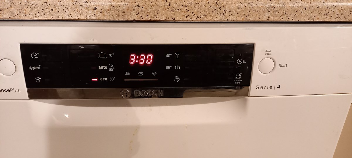

Bosch silent plus serie 4
Tænder maskine på knap til venstre.
Eco og tid står og blinker.
Jeg kan ikke skifte til andet program og ej heller bare starte på det der blinker.

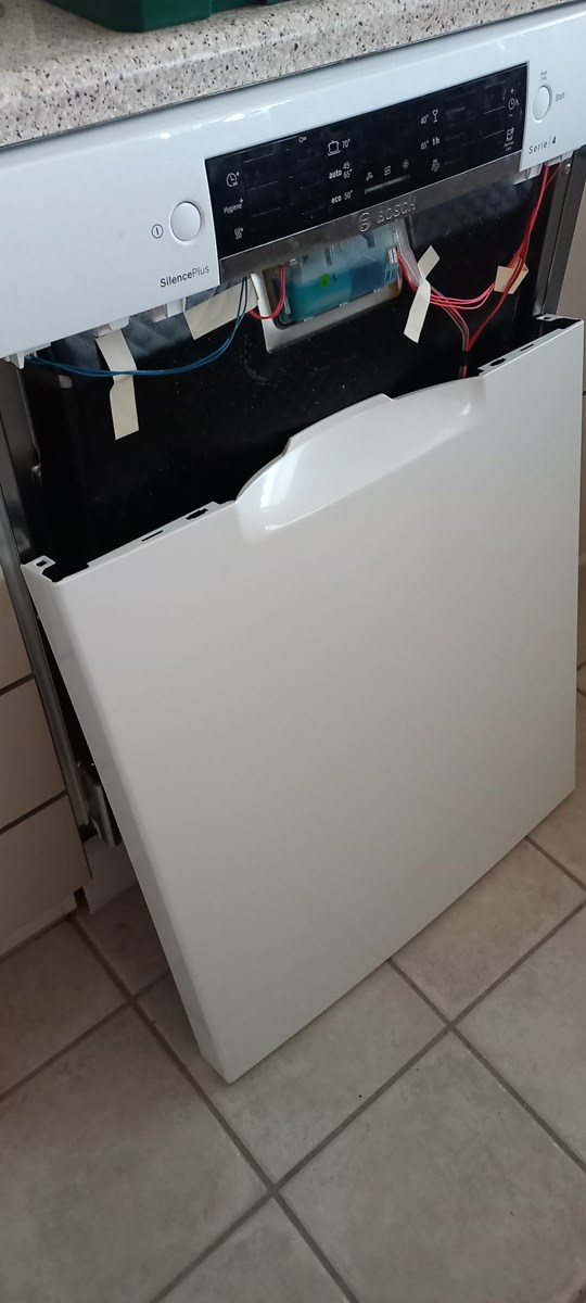

Det kunne være 3 ting der skulle skiftes og så derfor video på hvordan man kommer ind til teknikken i lågen.
Jeg fik lågen af og satte så blot den øverste del på igen og vupti....et mirakel skete. Testede lige med en vask. Satte nederste del på og jeg har ikke skiftet noget som helst.
