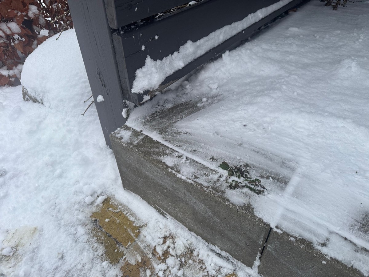

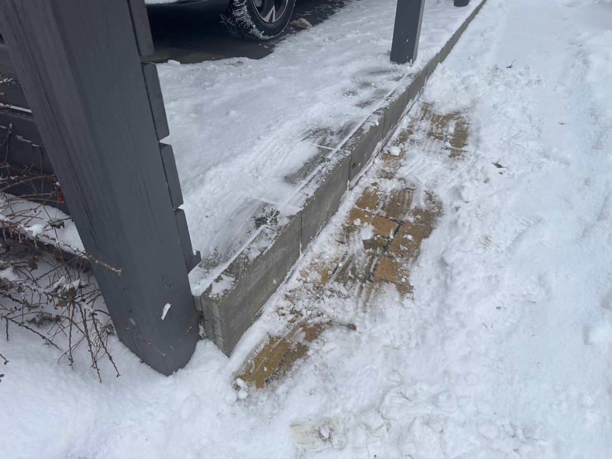

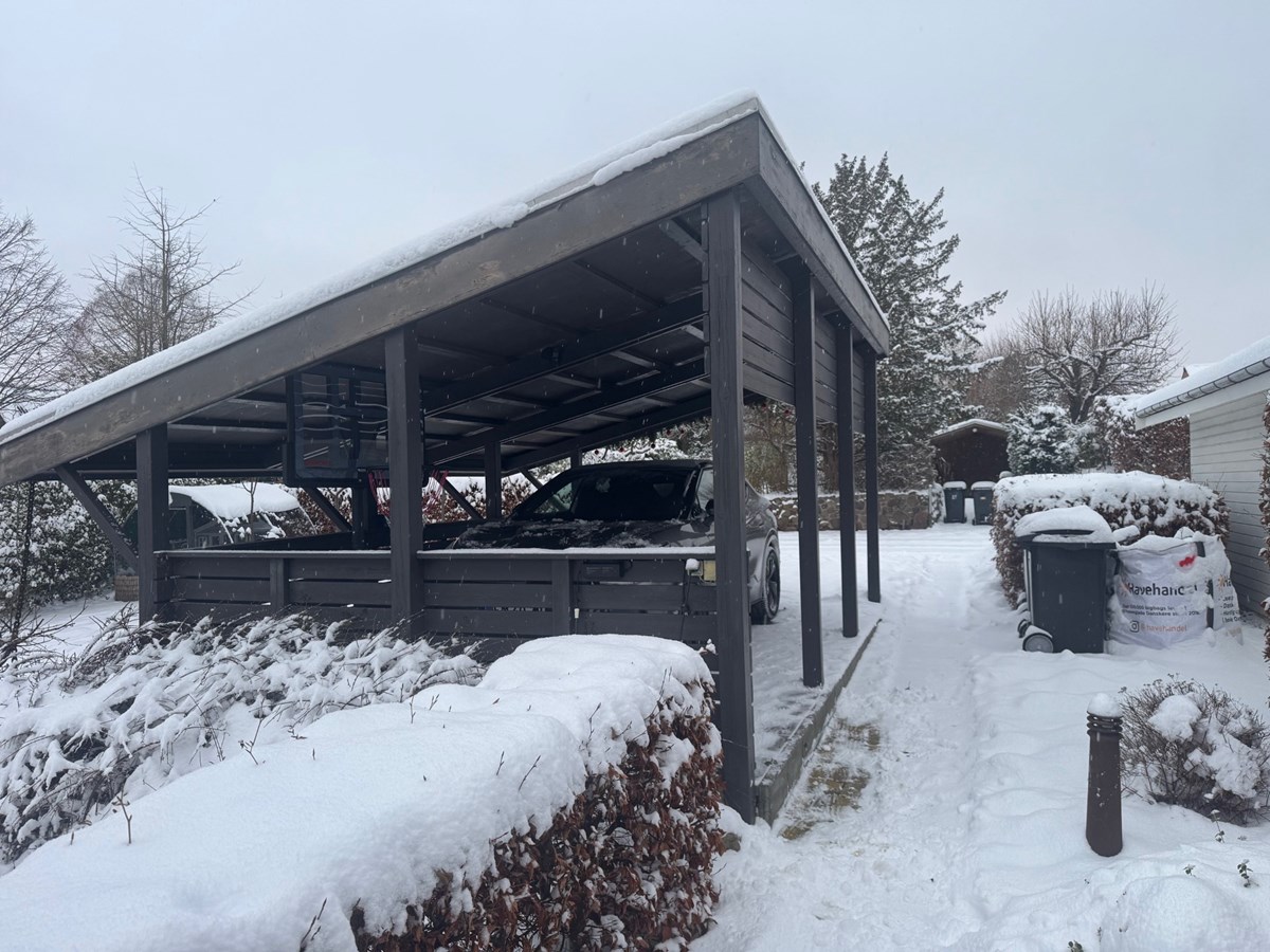

Jeg planlægger at ombygge de bagerste ca. 16 m² af min nuværende carport til et isoleret skur, med mulighed for at tilføje en varmekilde, så rummet kan holdes frostfrit.
Carporten er opbygget med et grus-/stenfundament, hvorpå der er lagt 40×40 fliser. Da grunden skråner en smule, er der etableret en kant af samme type fliser.
Jeg har læst flere opslag, hvor nogle anbefaler, at man “nøjes” med kant-/randisolering for dermed at udnytte jordvarmen om vinteren. Jeg vil derfor gerne høre, hvordan dette i givet fald gribes bedst an – herunder valg af materialer og anbefalet dybde.
