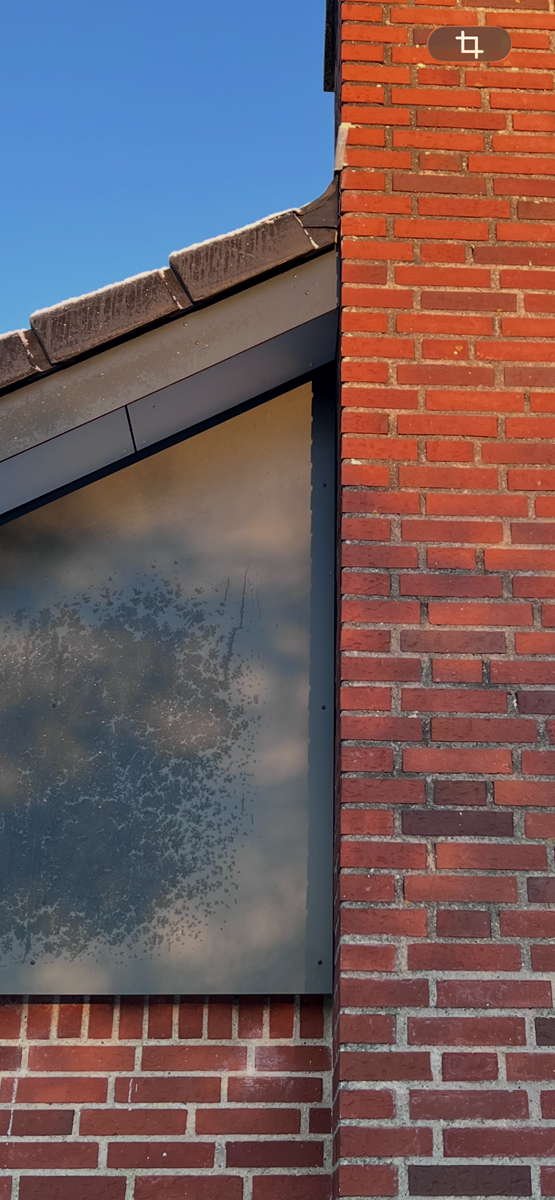

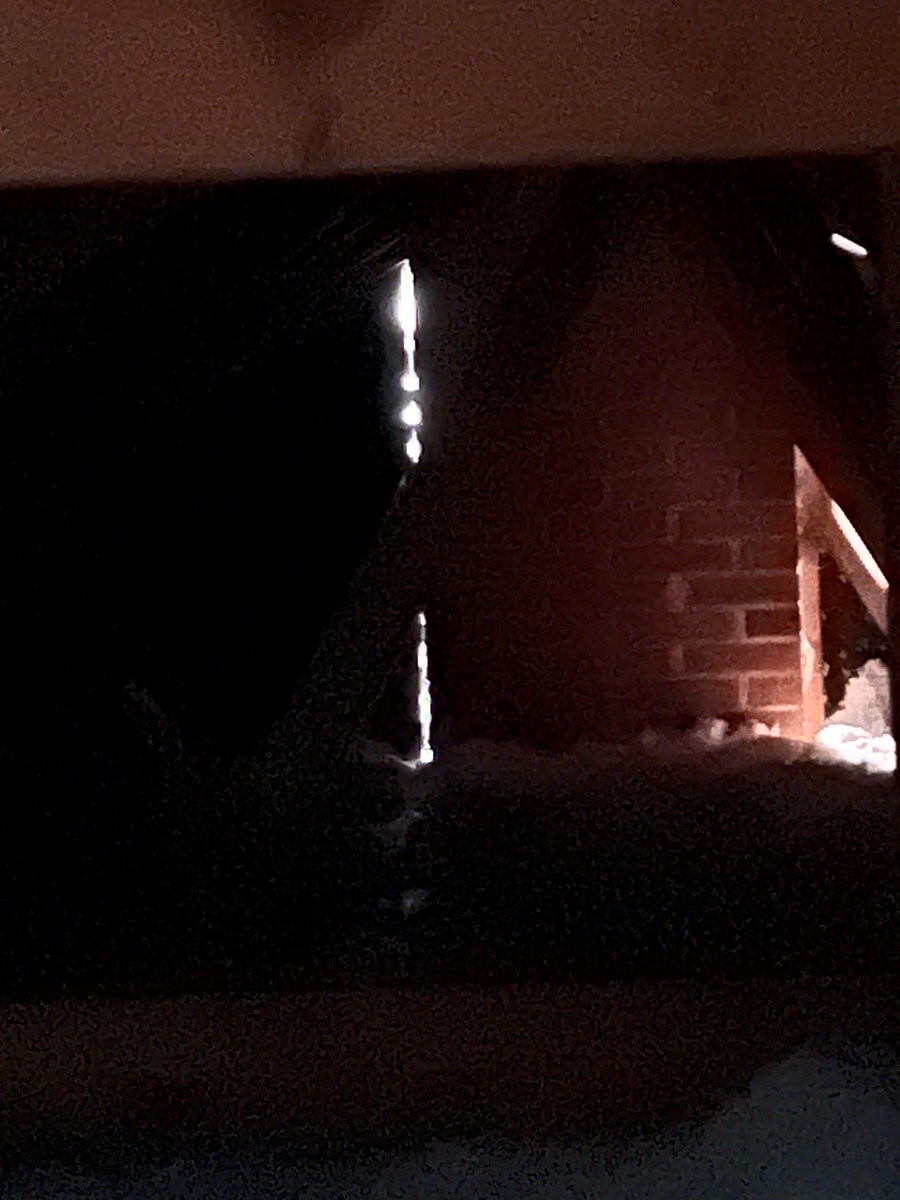

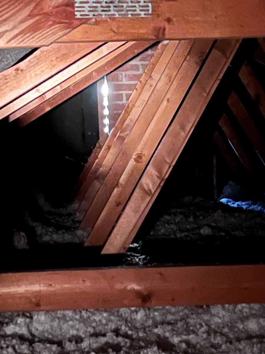

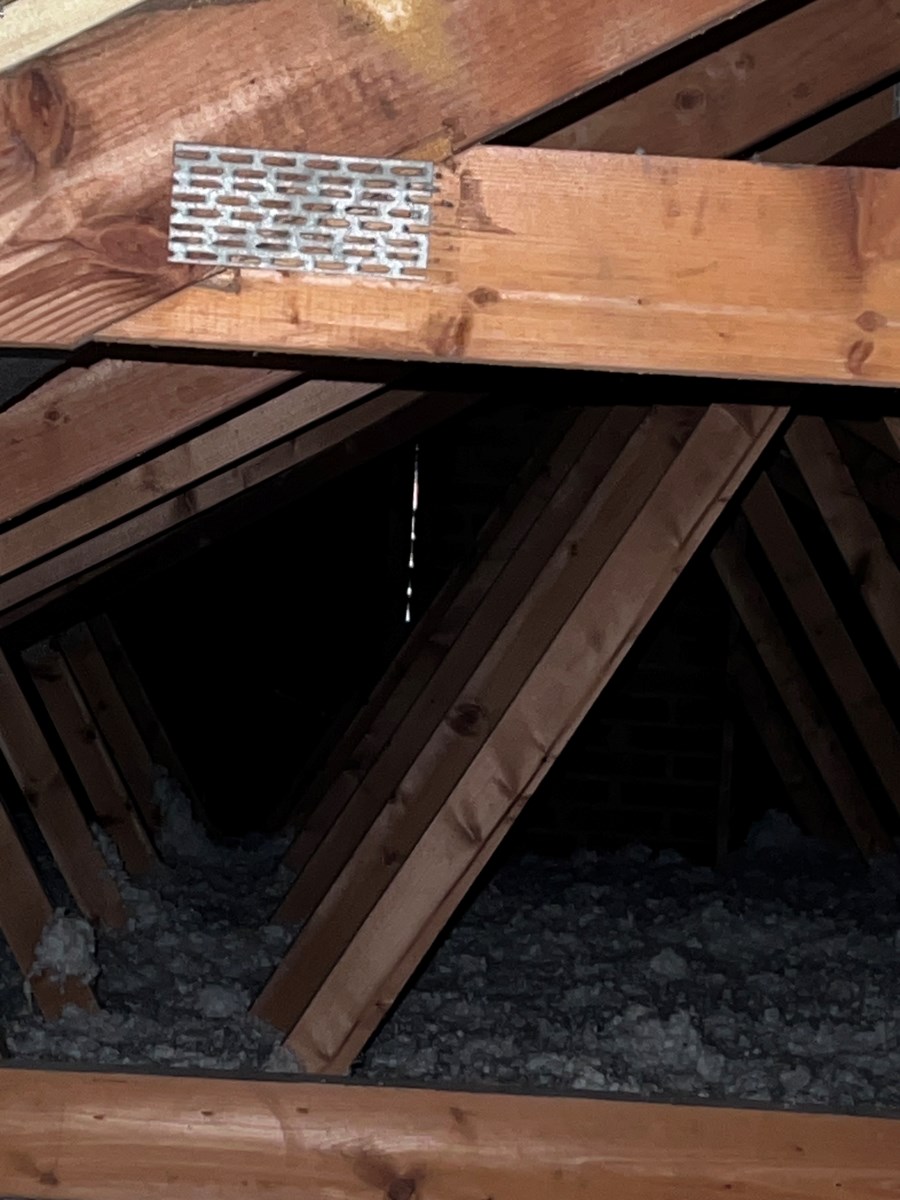

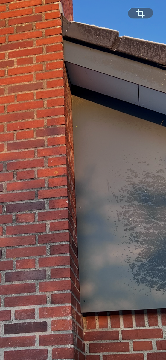

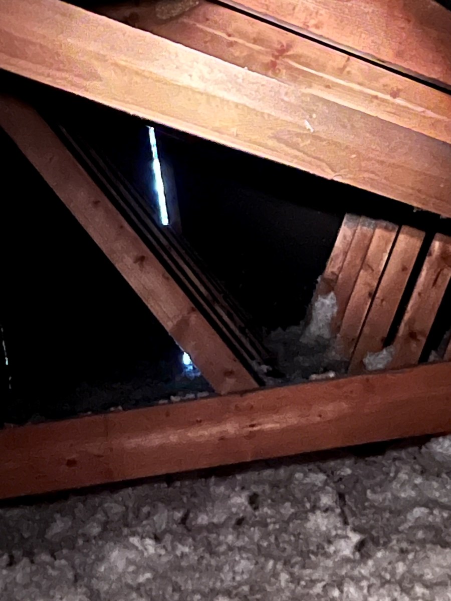

Har netop overtaget mit første hus for et par måneder siden og har lige været en tur på loftet og ser dagslys henne fra skorstenen af.. Skal der komme så meget lys ind? Eller mangler der et eller andet? Har prøvet at vedhæfte et par billeder ude og indefra loftet.. Det er relativ nyt.. jeg kan ikke komme tættere på da der ikke er en gangbro derhen og kan ikke se udefra og ind.

Papiruld er diffusionsåbent og nok det mest tilgivende i dette tilfælde skulle vand komme ind. Det vil så være slagregn og fygesne.
Jeg havde lavet en gangbro derhen og så lavet noget inddækning indefra. Nok med en byggefuge. Bare fordi jeg ville være nervøs for fygesne hvis det er en eks vest vendt gavl eller lignende.
Tak for svar.. Giver mening med fygesne og slagregn - dog stadigvæk lidt bekymrende..
Jeg var lige deroppe igen i dag efter sne, og kunne heldigvis ikke se sne eller lignende, men der er selvfølgelig også et stykke vej derhen så det er en smule svært og se..
Må man fuge det udefra?
Jeg mener ikke det har nogen betydning. Selv om der skulle lægge sig 50 mm snedrive. så er det jo kun 5 mm ren vand og det tørrer ud på få dage uden at noget tager skade.
Det kan du selvfølgelig have ret i.. Synes dog stadig det virker forkert at have “åbninger” på ens loft hvor der i teorien ikke burde være.. Har været oppe og kigge igen i dag midt i fygesneen og synes ikke jeg kan se noget.. så det kunne godt være jeg bare lige skal slappe lidt af..
