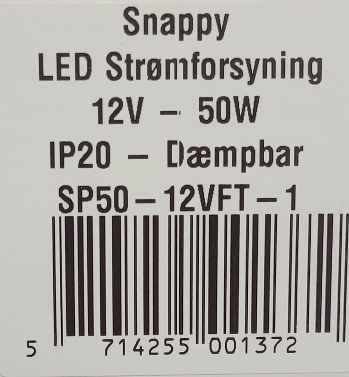

Jeg endte med at købe denne LED driver Snappy SP5012VFT-1

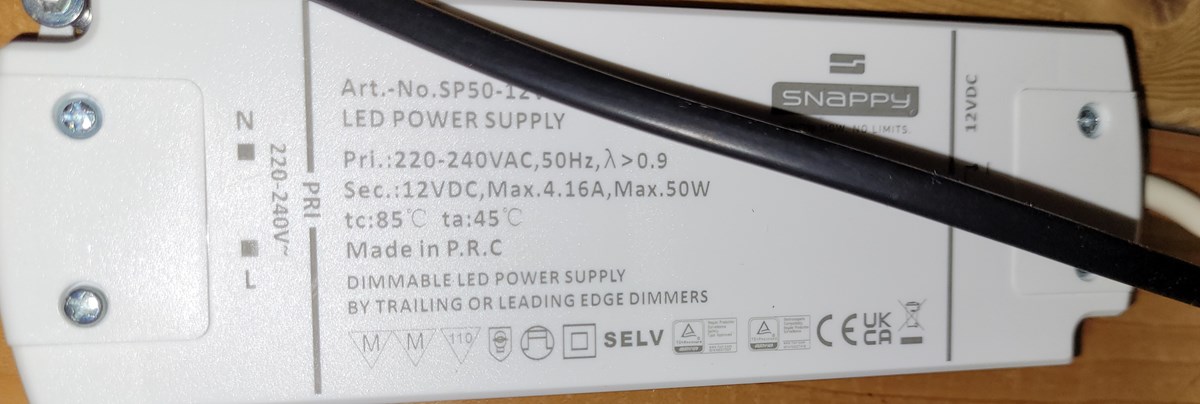

Dertil en LK FUGA LED-Sc120VA skydedæmper. 7 LED pære er parallel forbundet og er af type Noxion 3,5W Noxion Jeg oplever desværre når Prim strøm sænkes via skydedæmper, at pærene blot slukker. Altså ingen dæmpning. Elektrikeren måler at skiftet sker ved omkring 180V og driver går fra 12V til 0V.
Forhandleren af snappy mener at det er fordi at pærene er til 12V AC og ikke 12V DC. Når jeg søger efter pære på Snappy forhandlerens hjemmeside, får jeg 25 hits når jeg søger efter "12V AC" og ingen hits når jeg søger på "12V DC". Er det sådan det er? Pft
Hvis driveren skifter fra 12V til 0V tyder det på at problemet er i driveren, og ikke pærerne. Hvis problemet havde være i pærerne, ville driveren på intet tidspunt pludselig skifte fra 12V til 0V, men langsomt gå ned i spænding når der dæmpes.
Står der Dimmable eller tilsvarende på enheden. De kan have sendt dig noget forkert.
Der står på pakken og direkte på produktet, at en skulle være dimmable. Så hensigten burde der ikke være tvivl om. Er det normalt at der på disse driver står 12V DC ud, og stort set alle pære er til 12V AC?

Dæmpningen virker faktisk med kun en 12V 20W halogen pærer. Så tænker Noxion pærene ikke er kompatible på en eller anden måde?
