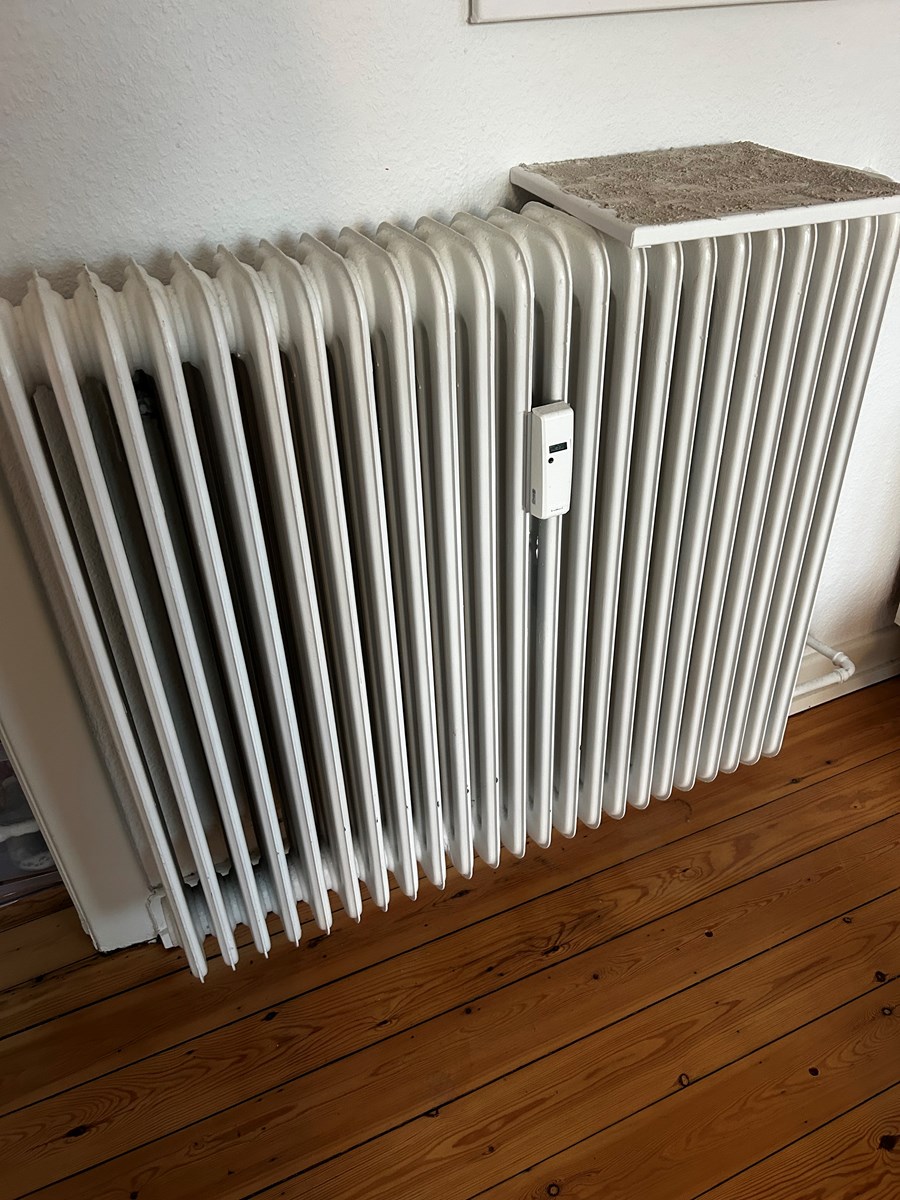

Flytte “luft” gammel radiator the_partyman 209 7400 03-01-2026 15:24 Jeg har en gammel radiator der hvor jeg bor til leje. Synes ikke rigtig at varmen kommer rundt i rummet. Kan man gøre noget for at hjælpe på det? 9 svar Følg tråden Annonce Annonce Annonce
je_ns 13055 03-01-2026 16:29 En lille ventilator der kan cirkulere luften forbi radiatoren, kan da give lidt spredning af varmen. Vi prøver igen, i morgen --
Bjarne Jensen 321 5270 03-01-2026 16:53 Det ville måske også hjælpe hvis du fjernede den plade du har liggende, den hindrer en fri luftstrøm omkring radiatoren.
Superdiy 2539 4200 03-01-2026 18:19 the_partyman skrev den 03-01-2026 17:52:18Det har ikke noget med den at gøre Bjarne har fuldstændig ret. Hvis den plade ligger ovenpå radiatoren har det en negativ effekt på hvordan radiatoren opvarmer rummet. Selvbygger med stort S.

Thomas_Mygind 1456 2880 03-01-2026 20:14 Du kan stille en plade opad radiatoren.Så vil den opadgående luftstrøm blive kraftigere og udvekslingen af varme vil stige = rummet bliver varmere.
the_partyman Trådstarter 209 7400 03-01-2026 22:37 Thomas_Mygind skrev den 03-01-2026 20:14:51Du kan stille en plade opad radiatoren.Så vil den opadgående luftstrøm blive kraftigere og udvekslingen af varme vil stige = rummet bliver varmere. Tak. Det vil jeg prøve
the_partyman Trådstarter 209 7400 03-01-2026 22:38 shortcut skrev den 03-01-2026 19:57:00Jeg har en lang ventilator som jeg lægger under mine radiatorer, når jeg kommer hjem efter 3 uger på søen. Jeg tror de hjælper med at varme rummet noget hurtigere op, men om det kan betale sig økonomisk tvivler jeg på.. Det kunne være en mulighed
ev elmand 30607 7480 03-01-2026 23:32 Den lodrette plade skal have ben, så luften kan komme under. Har nogen samlet det, kan det skilles ad. Samles igen ? ?m.v.h. Erik (1/2 ekspert i mange ting)
