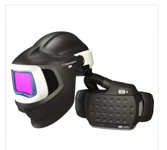

Jeg bruger en 3M adflo svejsehjelm friskluftsblæser med kulfiltre, den virker fantastisk, og selv ved elektrodesvejsning der godt kan ryge en del, kan man ikke mærke det mindste lugt inde i hjelmen, desværre koster sådan en hjelm en "bondegård"  købte min brugt, og købte nye filtre til den..   LINK
