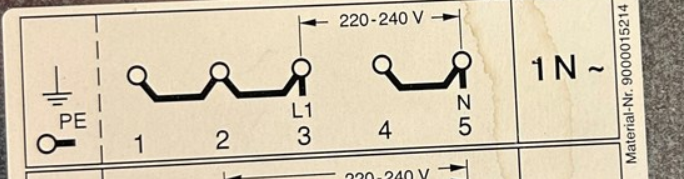

Kogeplade Carat 2 02-01-2026 20:57 Hvad er der galt kun 2 af 4 kogeplader virker 5 svar Følg tråden Annonce Annonce Annonce

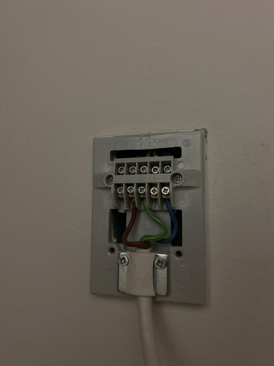

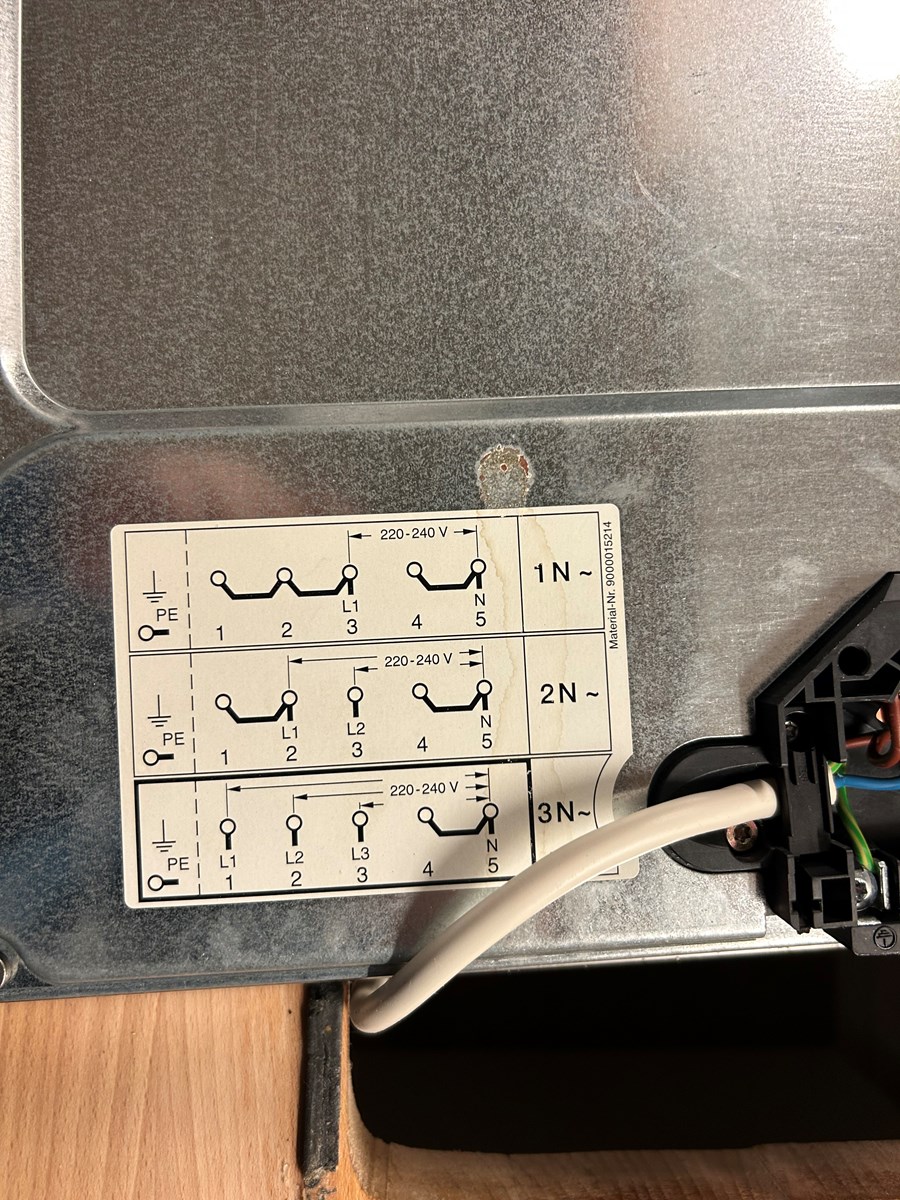

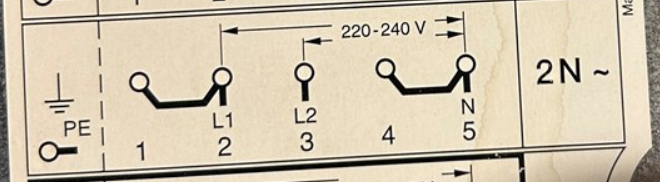

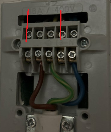

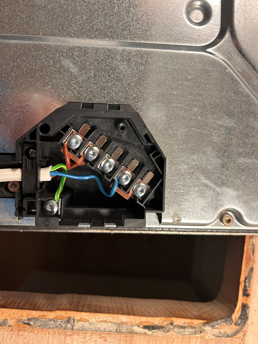

je_ns 13055 02-01-2026 21:01 velkommen på siden Hvis du vil køre det med en fase, som det ligner på billedet, så skal der en ekstra lus ind som her på billedet, fra 2 til 3.. men ikke sikkert din sikring kan klare at alle 4 plader er i drift samtidigt.. Men et billede af hvor det er tilsluttet kontakt eller udtag, ville hjælpe.. Vi prøver igen, i morgen --
je_ns 13055 02-01-2026 21:19 Prøv at kik om der er ledninger foroven der går ind i de to tomme terminaler.Så skal du have en tilledning med en ekstra leder i ( nok en 5 ledet de er de mest almindelige) og få den tilsluttet til terminal 3 som på det midterste diagram.. Vi prøver igen, i morgen --
S. Fabrin 19686 4400 02-01-2026 22:13 Du må ikke tilslutte din kogeplade på fase og nul. Du skal tilslutte til to faser og nul plus selvfølgelig jord.Så du skal ud og investere i et stykke kabel med mindst 4 ledere. Prøv at se om ikke byggemarkedet har det ellers bliver det 5 leder mindst 1,5 mm2 gerne 2,5 mm2. Tilslutning som vist på skemaet for 2N fase
ev elmand 30603 7480 02-01-2026 23:44 OG ikke installations kabel med massive ledere som der nu er brugt. Det skal være med flerkorede ledere Har nogen samlet det, kan det skilles ad. Samles igen ? ?m.v.h. Erik (1/2 ekspert i mange ting)
