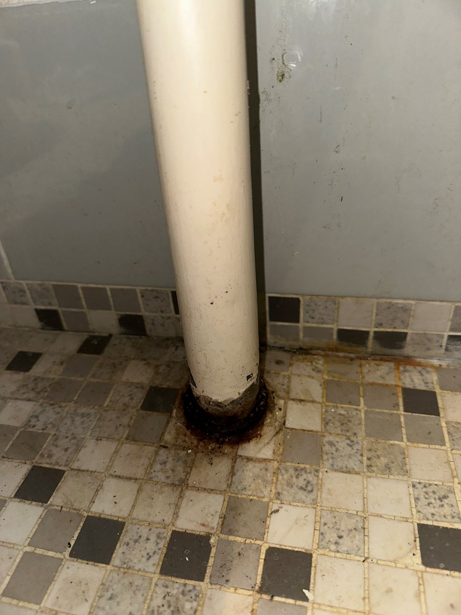

Hej, jeg er gået i gang med udskiftning af vandhane, vask og møbel på mit badeværelse. I den forbindelse vil jeg udskifte eksisterende afløbsrør til et nyt med vandlås. Afløbsrøret går ned til gulvet og er afsluttet med en omløber, som jeg fik af efter en del besvær og wd40. Røret er dog forsat umiddelbart ikke til at hive op. Det lyder som det møder et “stop” når man forsøger at trække det op.
Er her nogen som har erfaring med denne installation som kan gøre mig klogere?
Huset er et parcelhus fra 1968.

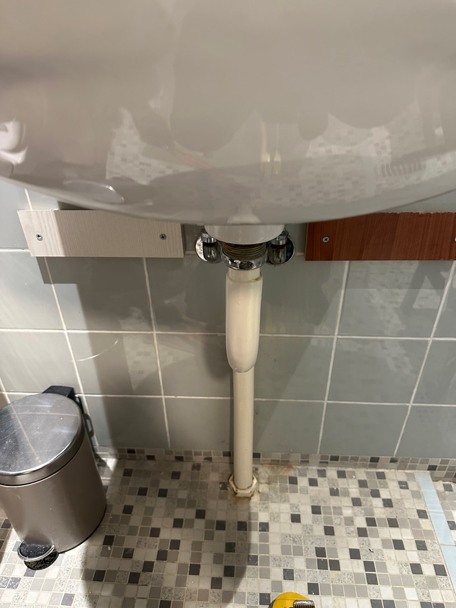

Røret er afmonteret ved vasken og kan vrikkes. Det kan hives op ca 1cm inden det møder pludselig modstand (et stop)

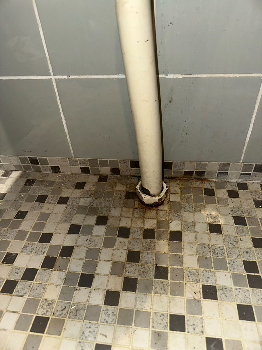

Der ses tydelig en sekskant møtrik nede ved / gulvet. Det kunne tyde på en "krave" på blyrøret. Denne møtrik skal skrues af, og dt kræver måske at man hugger lidt i fliser.
Elmand se det midterste billede. 😄
