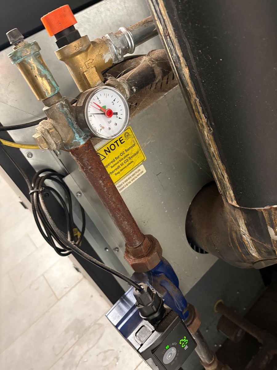

Jeg synes umiddelbart, at returvarmen til mit pillefyr virker ret lav. Den ligger omkring 40 grader, og nogle gange lidt højere – måske når der er flow til VVB?

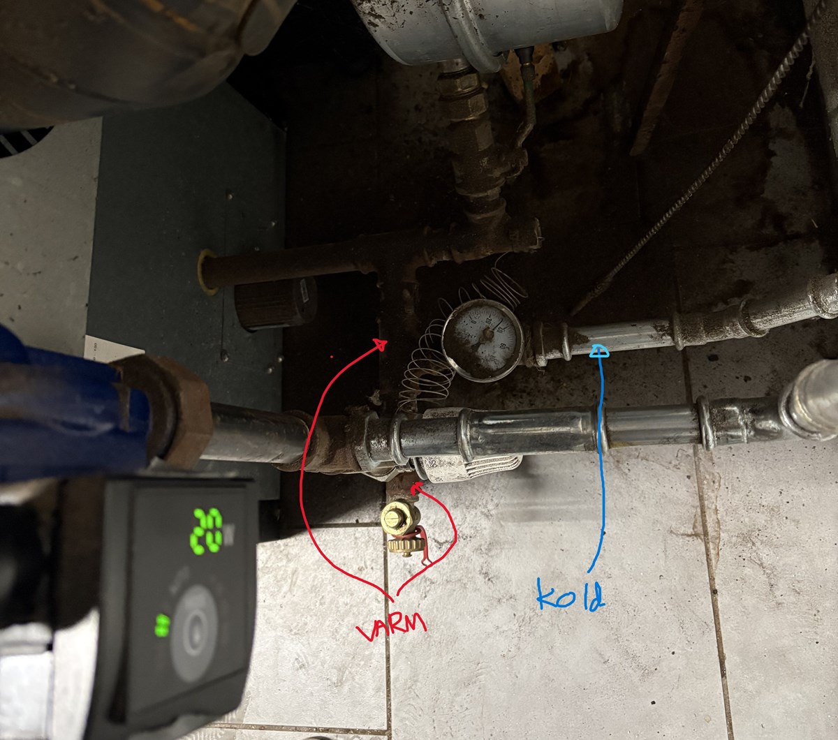

Når jeg mærker på rørene, er der i hvert fald to af dem, der er over 40 grader, og jeg går ud fra, at det er returvandet tilbage i pillefyret? 🙂 Jeg har tegnet på billedet, hvilke rør der er varme, og hvilke der er kolde.

Retur skal ikke mere end 10 grader under fremløb ellers tærer din kedel. Tænker termostaten med fjernføler er til bypass, tjek om stiften under termostaten ikke hænger.

Som jeg forstår det er der blandesløjfe på gulvvarme, og fremløb er bypassed ved kedel.
Kan I uddybe det yderligere ift. bypass? :)
På forhånd tak.
Det er røret mellem fremløb og retur som du viser på billedet, stil termostaten på 5 så shunter den varmt vand over i retur hvis altså alt fungerer, placering af den temperatur måler der vises syntes jeg ikke giver mening
Prøv at finde en manual til din kedel. Der må stå hvordan den skal tilkobles. Som andre skriver, må returtemperaturen ind i fyret ikke være for lav. Derfor skal der blandes varmt fremløbsvand fra kedlen i returvandet fra dit radiator/gulvvarmeanlæg. Returtemperaturen til kedlen skal ligge på mindst 50o
