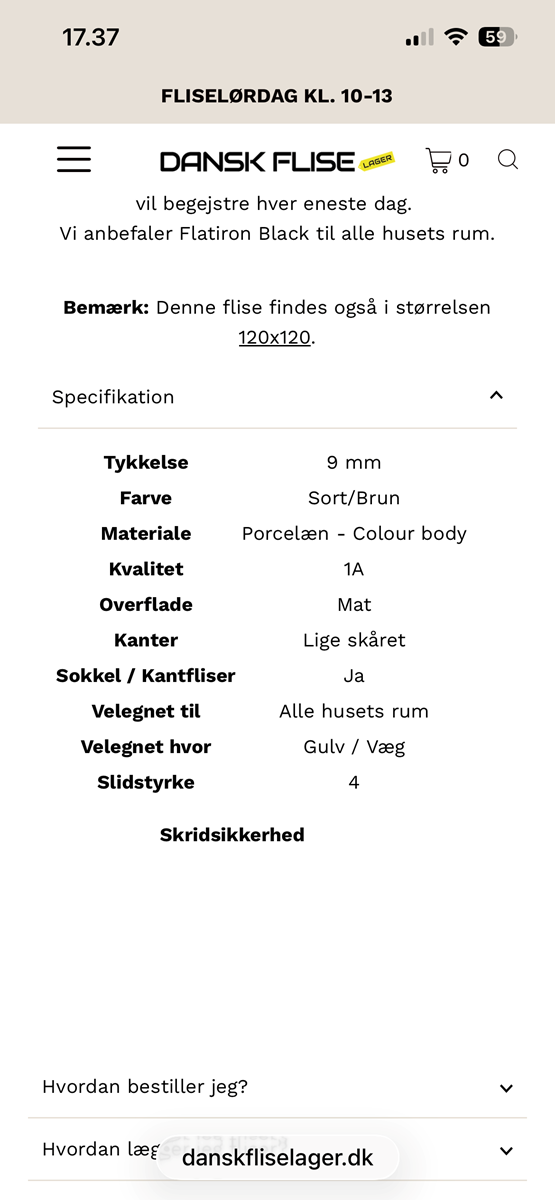

skal ha skåret lige snit i en flise (skal bruge 60x90 og vedhæftede er 60x120)

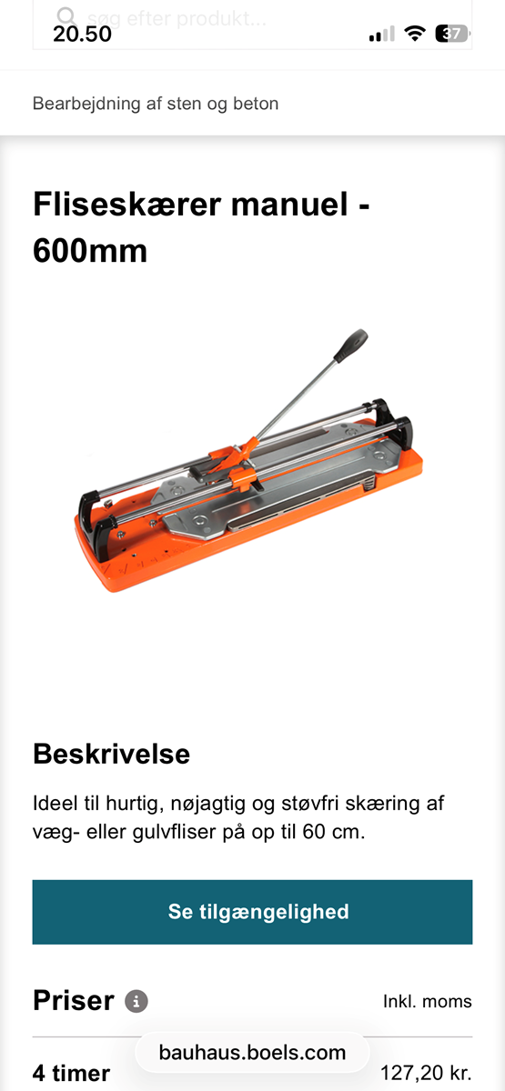

Har ikke prøvet det før, men er det til at gøre selv hvis man lejer en alm. fliseskærer i Bauhaus?

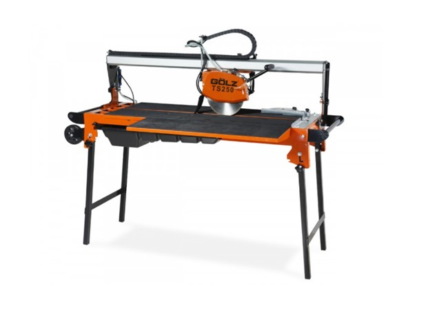

Det skal bare være en vådskærer af den her type, og den kan tage et snit på 60 cm i bredde er det ikke noget problem.
Hvor i landet, måske der er en i nærheden der kan hjælpe dig, når det kun er et enkelt snit..
Hvis der er en skærring der er synlig skal det være en vådskærer som jens også skriver.
Skal den skårede side støde op mod væggen kan du bare skære den med en vinkelsliber, så slipper du for at skulle ud og bruge penge på at leje.

Så den her er ikke god nok?
Selve siden vil ikke være synlig, kun fronten af flisen, så det vigtigste er det bliver et “rent” og lige snit set forfra.

Ikke sikker den viste fliseskære kan klare det, en den del af de moderne keramiske fliser, kan man ikke bare ridse og knække.
Så en vådskære med en diamantklinge er det sikre valg...
