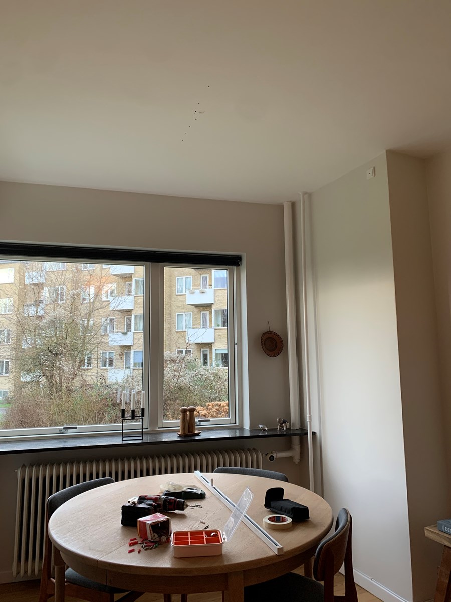

Jeg er ved at skulle hænge en lampe op over mit spisebord og er desværre af uforklarlige årsager i den situation, at jeg ikke kan bore igennem loftet. Jeg har en lampe et andet sted i loftet hvor jeg fint kunne bore igennem. Jeg har forsøgt med alle slags bor (metal, mur, træ) og endda købt et slagbor til formålet. Jeg kan Max bore 1cm igennem loftet. Jeg har forsøgt at bruge en Bosch PDO detector og den lyser bare rød næsten konstant i et stort område. Som I kan se har jeg forsøgt at bore mange steder. Jeg har et rundt bord, så det skal helst være centreret ud fra vinduet.

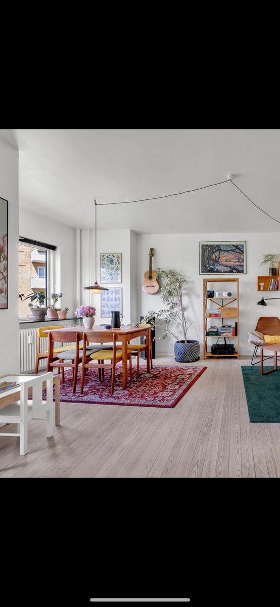

Som I kan se på det ene billede, så har tidligere ejer haft en lampe hængende der hvor jeg nu vil hænge min lampe. Er der nogen som kunne have en forklaring på dette?
