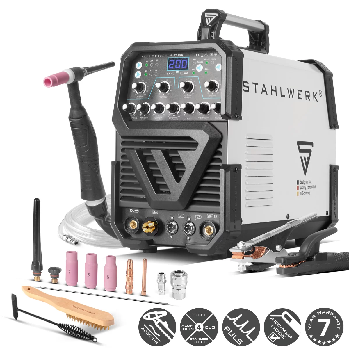

Jeg har en fra Stahlwerk de laves i Kina ( hvad gør ikke det efterhånden) men de har support og service i tyskland, jeg lavede en fejl 40 med min, sendte den ned til dem, de var flinke og høflige nok til at skrive at nu havde de gennemgået maskinen og at den ikke fejlede nogen fejl, de betalte endda returfragten.
Så giver de 7 års garanti, har du ikke travlt med at købe, så har de nogle gange om året hvor de giver 25% rabat, tilmelder man sig deres nyhedsbrev dukker det op der.   LINK
Tyskerne kalder Tig for Wig, men du kan vælge at siden vises på dansk..
De fleste små tigsvejsere er til 230 volt, og kræver en 16 amperes sikring for at komme op på omkring de 200 ampere i svejsestrøm.
Jeg har aldrig haft problemer med min på 16 amperes sikringer hvor den var den eneste forbruger..
Det er denne her jeg har link, skulle jeg ud at købe en ny idag ville jeg købe en hvor man indstiller det hele på et display det er meget nemmere, den jeg har, er der lige rigeligt med knapper der skal justeres på.

 Ja hvis du ikke skal svejse i aluminium kan du fint bruge den, den er også meget nemmere at indstille end den jeg har..
Og i DC rustfri/sort stål kan de det samme.
