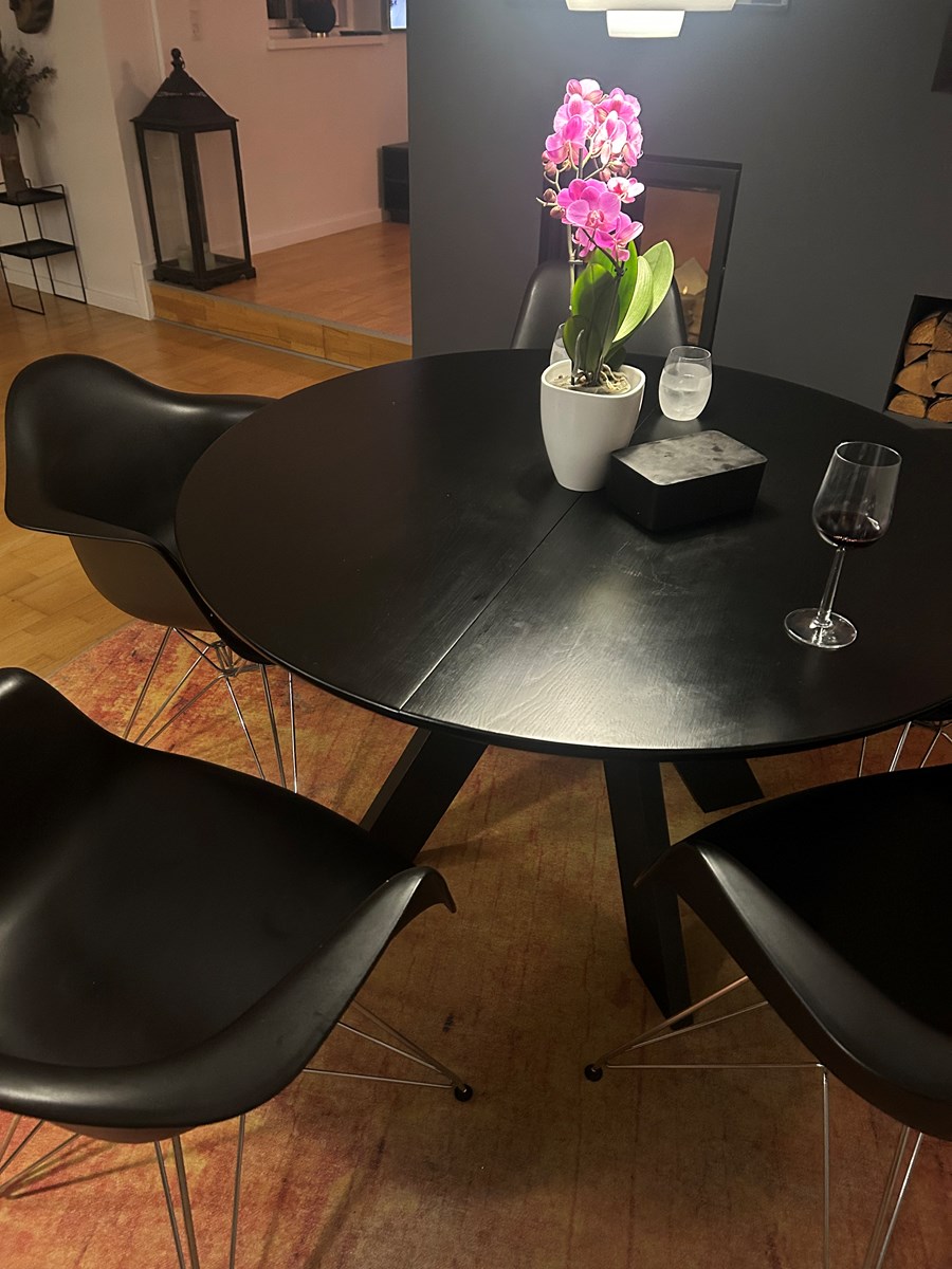

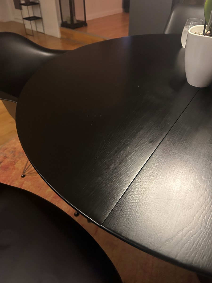

Har et egetræsbord, som oprindeligt er sortbejset. Desværre på et tidspunkt kommet til at lægge for tykt lag uden at tørre ordentlig af og efterfølgende har det så fået lakbejdse. Gør bordet glinser meget og fremstår fedtet og selve træet ikke er særlig synligt.
Kan man slibe ned til man igen kan se træet og så giv nyt lag Lakbejdse, eller skal det slibes helt ned til “rent” træ først?

Det skulle da ​være muligt, men jeg ville nu nok gå den sidste ​vej. Hvis du sliber ned til synlige årer, og sprøjte lakerer 2 x med lakbejdse, kan det blive ok. Netop lakbejdse skal påføres i et jævnt lag, der skriver jeg " kan ". Brug så vidt muligt mat ​lak.
