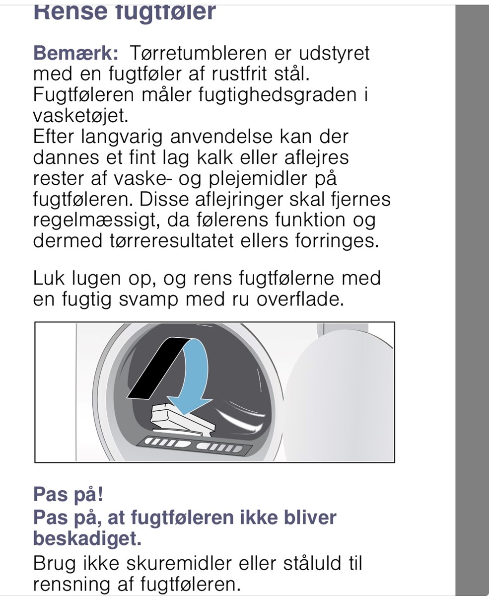

Har du prøvet vedlagte fra side 33 i brugsanvisningen?
JohnLarsen skrev den 02-01-2026 09:17:15
Ja. Den nægter at køre hvis den melder fejl på den føler. Den stopper programmet når det sker. Når den er aftørret kan den igen. Det er ikke ofte det er sket; 5-6 gange i dens levetid. Vi har temmelig hårdt vand i vores område.
