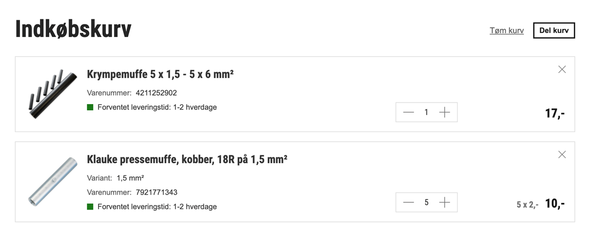

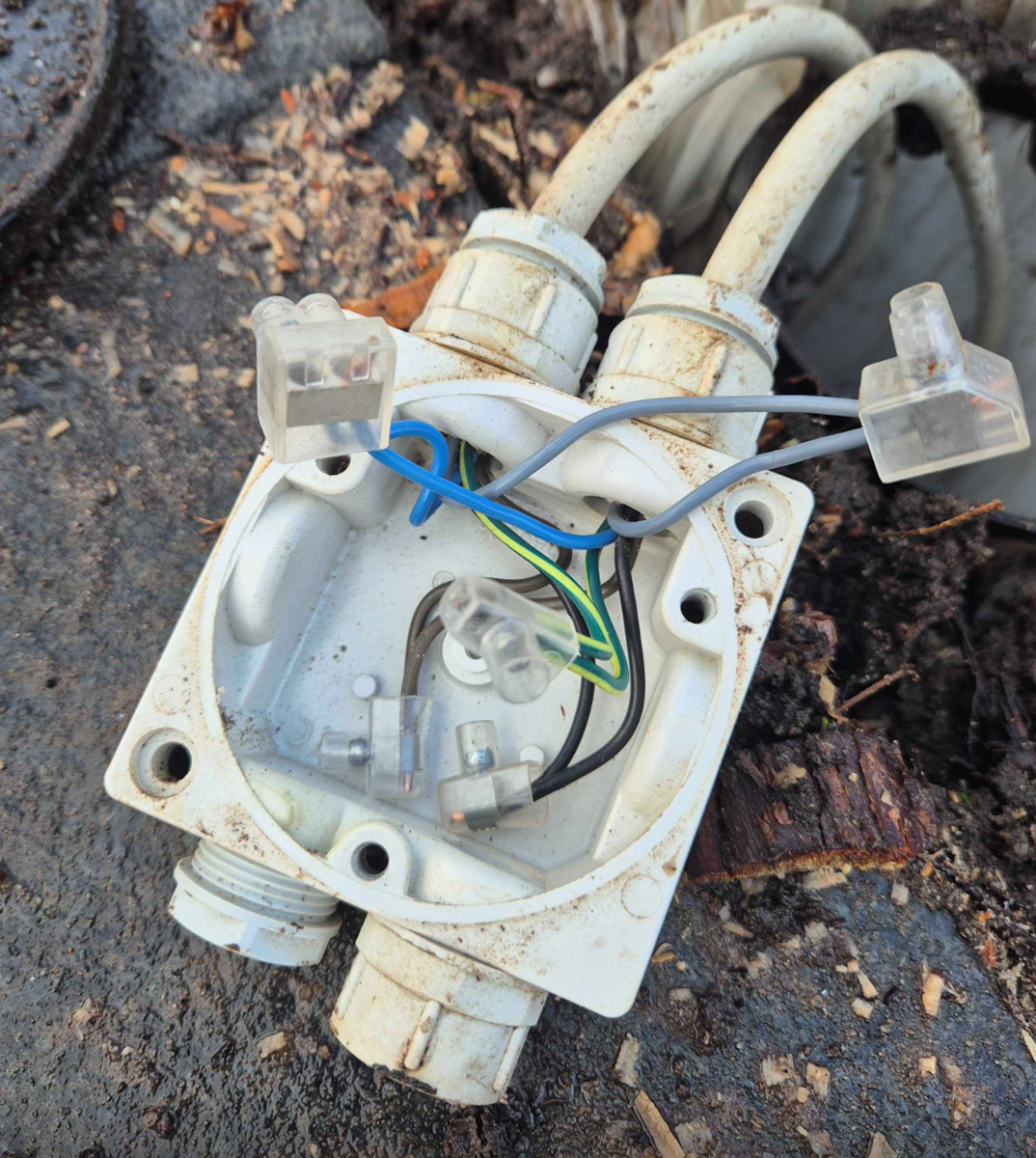

Jeg har nedlagt en enkelt havelampe og vil gerne udskifte min samledåse med en krympemuffe i stedet, så kablet kan blive gravet ned. (Ja, jeg er klar over, at det bør laves af en autoriseret ellektrikker)
Giver det mening det sæt jeg har kigget på her ved LavprisEL?
Og er det korrekt forstået, at jeg også skal bruge de pressemuffer jeg også har lagt i kurven?

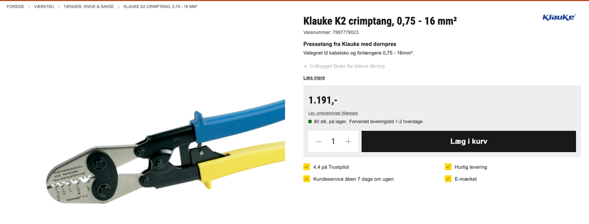

 De 2 ting er fine nok, men du skal have en rigtig pressetang, til presmufferne.

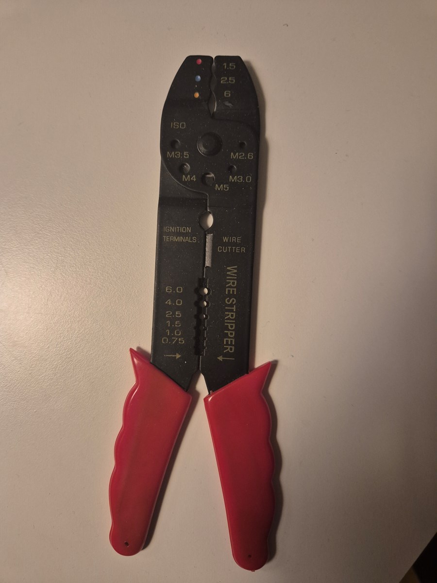

Jeg har denne tang.
Den kan vel godt bruges?
Tja det er nu ikke en model jeg vil anbefale, dårlig nok til de isolerede autokabelsko den er beregnet til.
Den tang er bras. Du skal have fat i en med ordentlige kæber der former muffen rigtigt. Alene det siger at du skal lade ​en fagmand lave det.

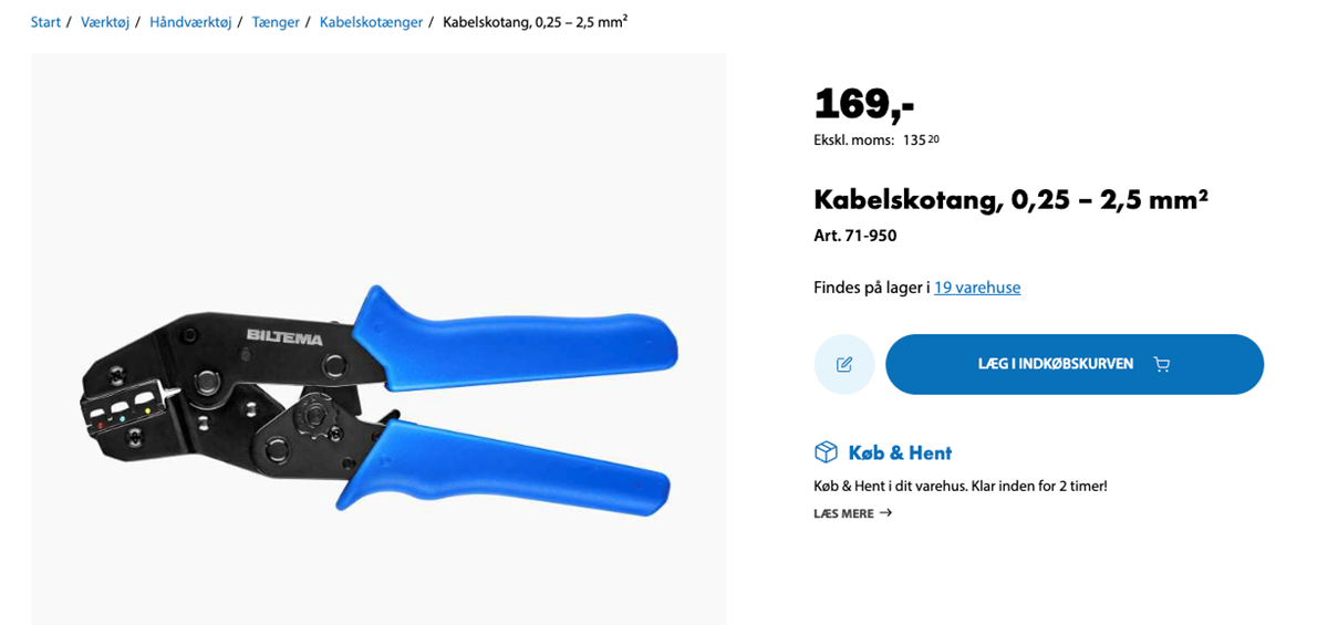

Den tang du vise på billedet er  IKKE  en  crimpetang men en kabelsko tang til hobbybrug hvilket den faktisk heller ikke er egnet til - billigt bras komplet uegnet til kabelsko !  Køb en rigtig crimpetang som f.eks. denne med nr. 71-950  fra biltema
"AUTOELEKTRIKEREN"
Den Polobjørn viste fra biltema, er til isolerede kabelsko, og ikke egnet til de uisolerede..
Skal det være fra biltema er den her mere velegnet... LINK

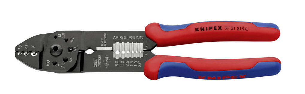

Denne her, til 179 kr. kunne været et bud, ligner godt nok de ubrugelige typer, der er lavet af pladejern, men den er fra Knipex de plejer ikke at lave skrammel, og den har de helt rigtige type kæber til formålet. LINK
Men den du viser til over 1000 kr, er helt sikkert bedre..
