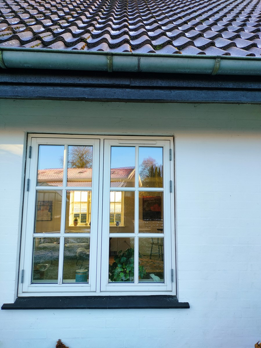

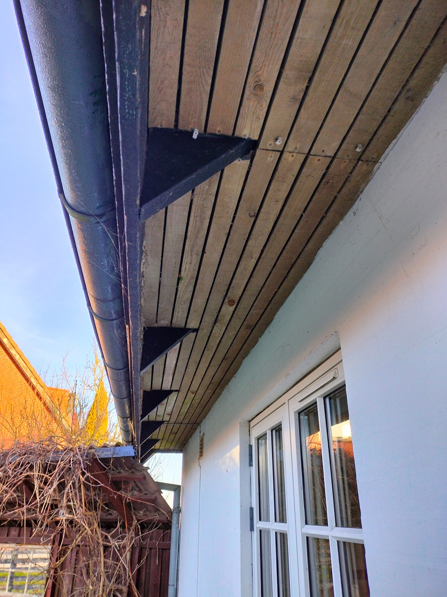

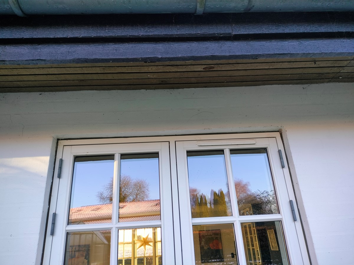

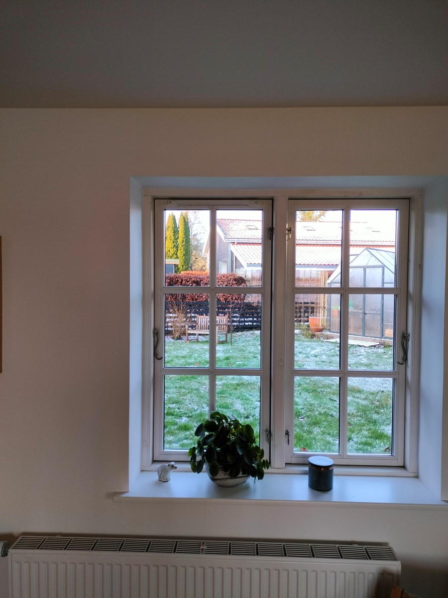

Her er et par billeder af vinduet både inde og ude.
Det bekræfter min forklaring, bortset fra at der ikke er chancer for slagregn når der er så stor udhæng.
Du kommer nok til at pille det ned både udvendig og indvendig. Men det er jo heller ikke noget problem, når det er vandskuret.
Der skal naturlig vis afstives med soldater eller lodrette bjælker som kiles op imod loftet. Her skal du både have en reglar imellem så loftet ikke beskadiges, og ramme hvor spærene er.  De ses jo tydelig uden for.
