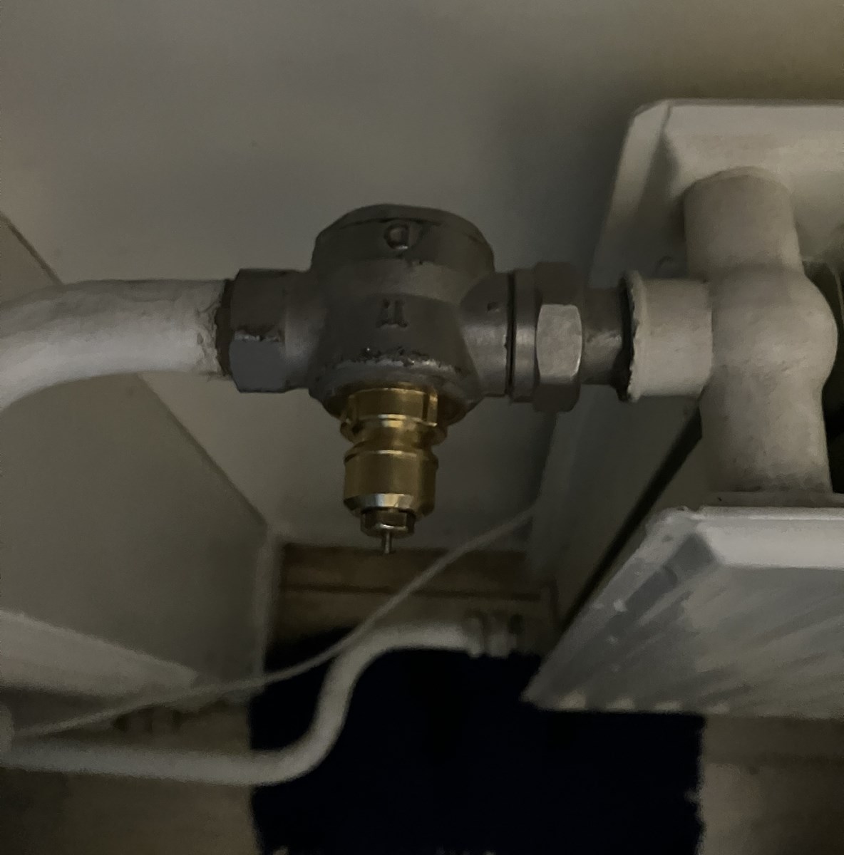

Har denne radiatorventil som jeg ville skifte pakdåse i, men jeg kan ikke finde en tilsvarende på google, så er lidt usikker på hvad det er for en type - hælder til at det er en gammel version af Danfoss RAV, men kan en med lidt forstand på det, be- eller afkræfte mig?
Til Danfoss er der kun 2 forskellige pakdåser, hvis den har samme mål på sekskanten mener jeg den passer.
Ofte kan man smøre og motionere den gamle pakdåse, så kun hvis der kommer vand ud skal den udskiftes.
