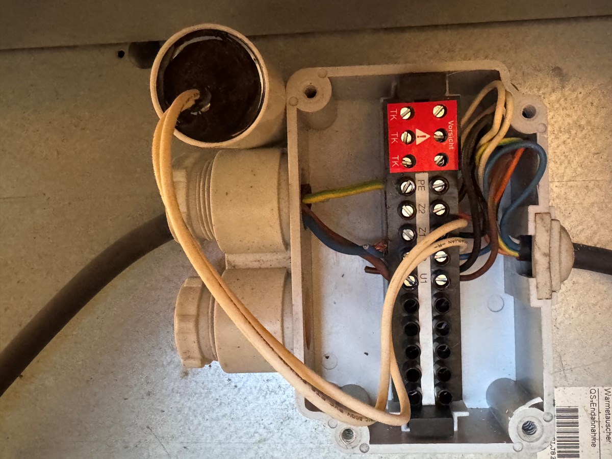

Jeg er igang med at renovere et hus hvor alt gulvet skal fjernes og dermed også alle radiatorerne.
Så har fået den ide at jeg vil opvarmehuset midlertidig med en kalorifer tilkoblet fjernvarmen.

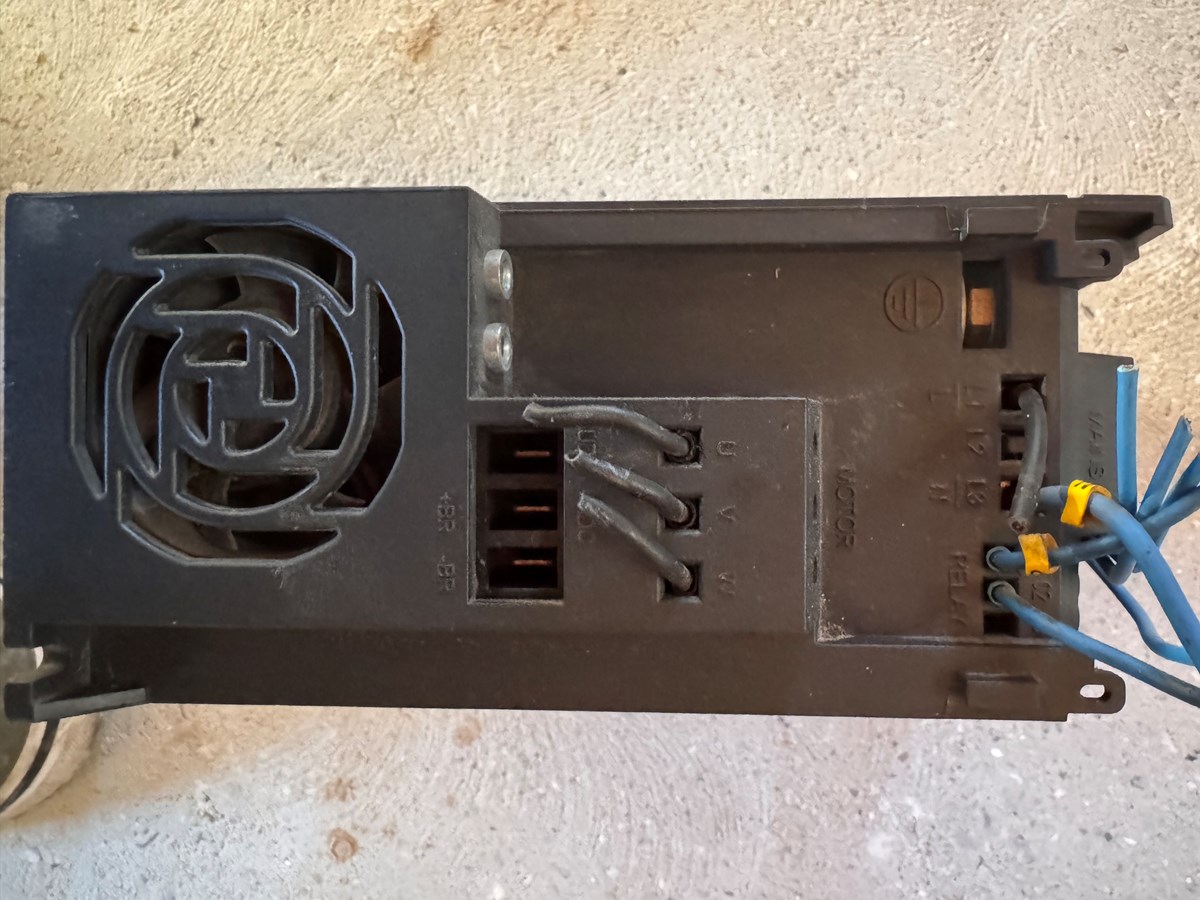

Har købt en brugt kalorifer hvor sælger lod mig få en frekvensomformer med.
Men nu har jeg søgt lidt på nettet og for mig at så er frekvensomformeren ikke til enkelt faset motorer som kaloriferen er monteret med.
Eller er det bare mig?

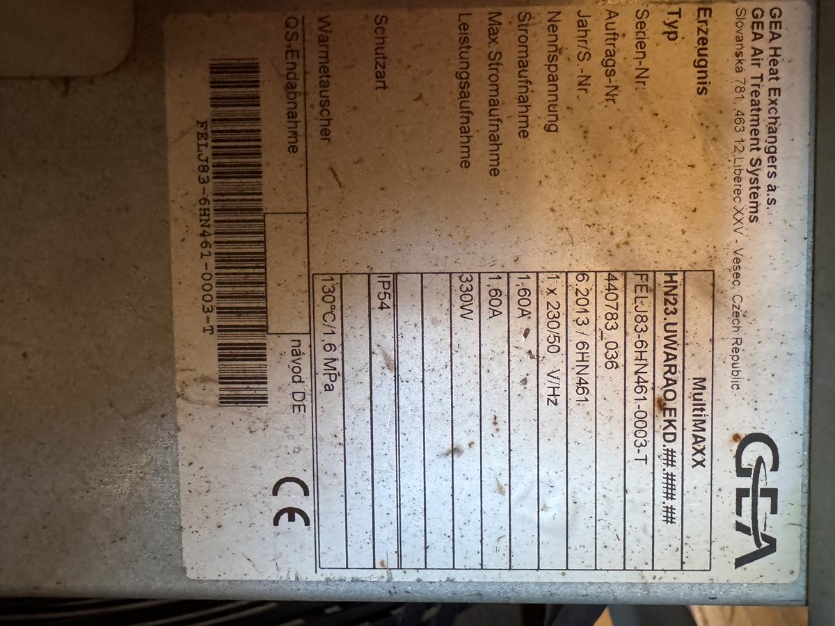

Kaloriferen er en GEA Multimaxx HN23
https://www.flaktgroup.com/api/v1/Documents/133366?analytics=0

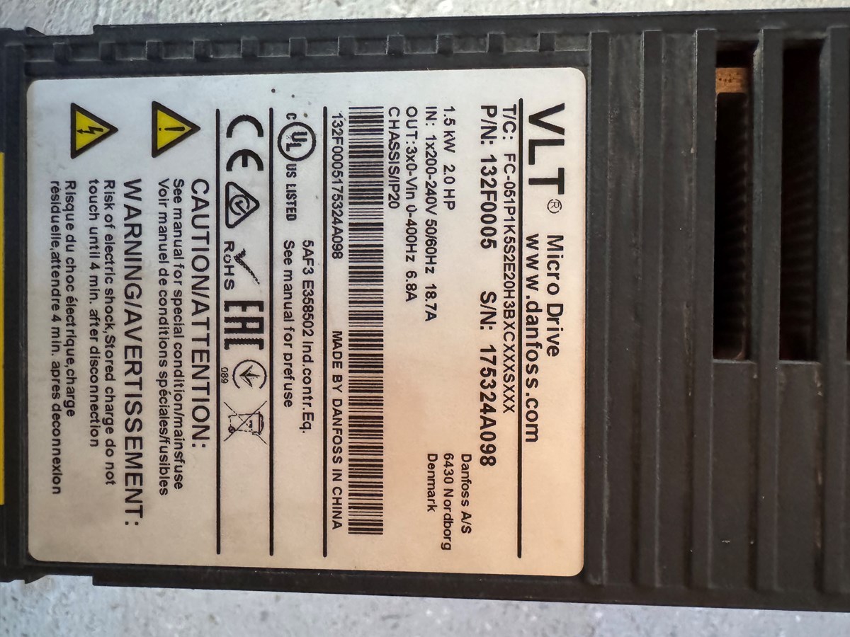

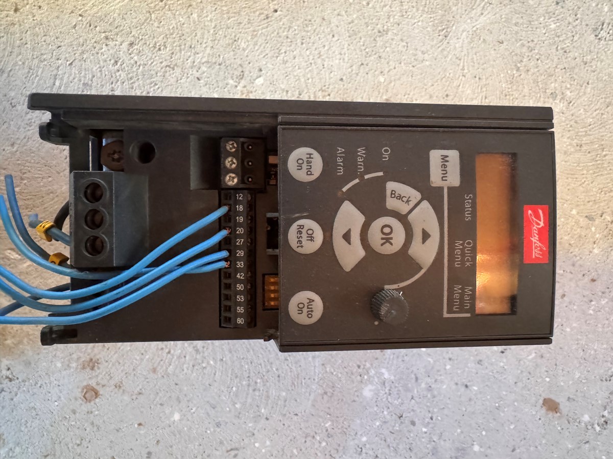

Frekvensomformeren er en Danfoss VLT Micro drive FC-051
https://store.danfoss.com/sg/en/Drives/Low-Voltage-Drives/VLT%C2%AE-Micro-Drive-FC-51/FC-051P1K5S2E20H3BXCXXXSXXX/p/132F0005

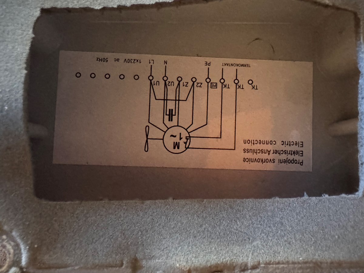

Din frekvensomformer er til en fase og nul, så almindelig 240 volt, så den kan sende 3x240 volt ud..
Men kan ikke lige se om din motor kan kan køre 3 x 240 volt, for nogle motorer til ventilatorer og blæsere er lidt specielt opbygget..
Men kan du ikke bare køre motoren uden frekvensomformer??
Tak for svar 👍
Jo det kan jeg sagtens, ville bare være rart hvis jeg kunne ændre hastigheden når jeg skal gå og arbejde op af blæseren.
