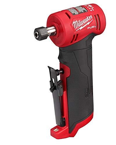

Skiven er også god til at slibe med siden af skiven, jeg brugte en lille 12 volt milwaukee lynsliber som kan køre med op til 25000 o/m.
