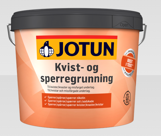

Skal du prøve en anden type grunder, så kan jeg anbefale denne her. ​lINk​​​
