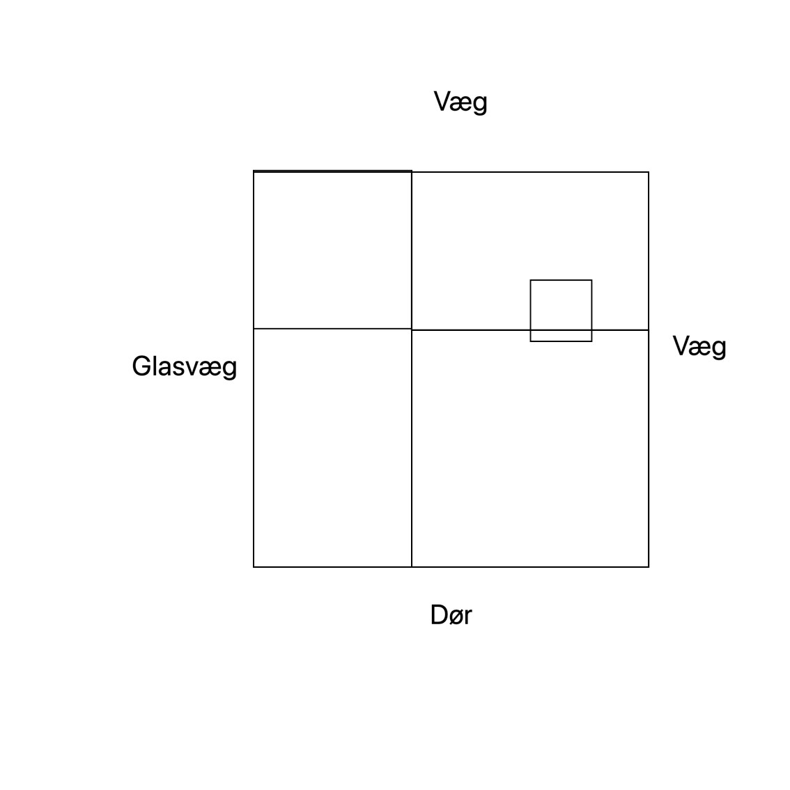

Jeg forsøger at finde den bedste / pæneste løsning i forbindelse med faldet på gulvet. Desværre er afløbet ikke symmetrisk placeret, så det giver en vis udfordring.

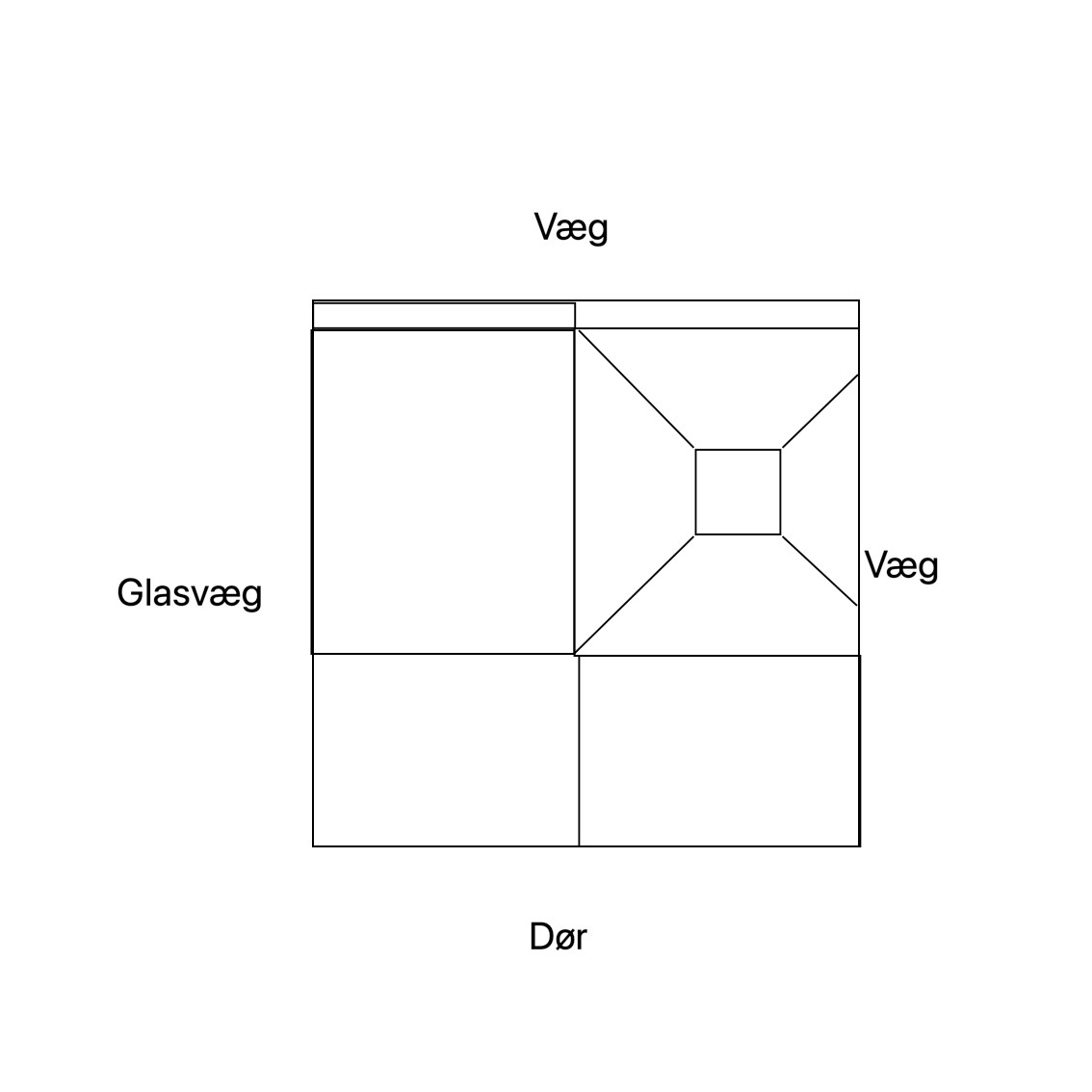

Jeg har forsøgt at tegne mig frem til nogle løsninger. Jeg har ikke fundet en konvolutløsning, der er pæn. Mit bedste bud er tegningen uden konvolut. Den tager samtidig højde for brug af hele ​fliser.
Er der nogen, der har et bedre forslag?

Du kan jo ikke få fald hen mod risten, uden at lave en kuvertløsning?

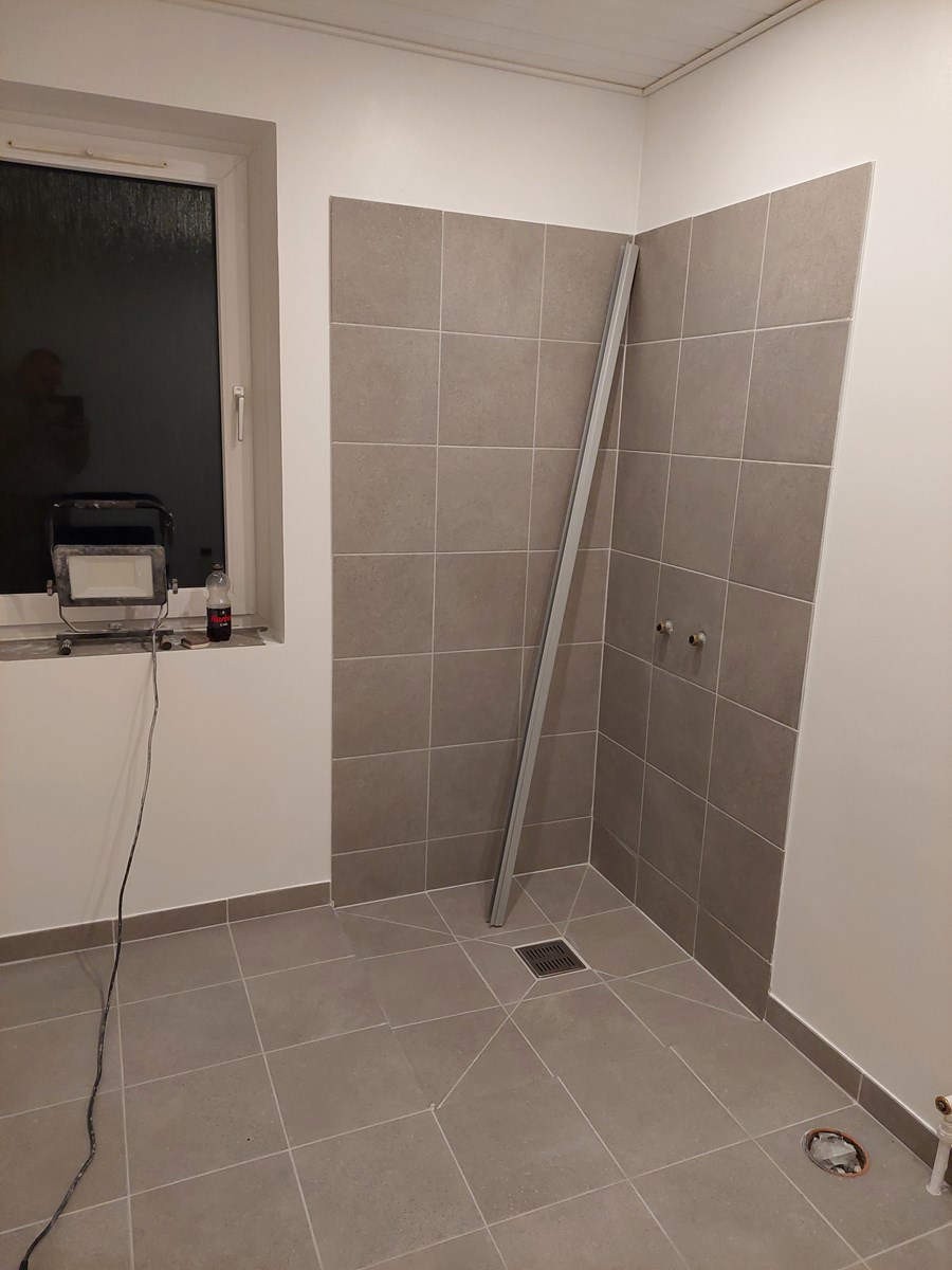

Jeg har lige været ude i det samme, og valgte kuvertløsningen, selv om det ikke er det kønneste, mine fliser er i 30x30, men vandet løber perfekt ned mod risten.
Tak, Jens.
Jeg kan se, at du havde nøjagtigt samme problem som mig. Tak for anskueligt foto.
Du har fået det til at se pænt ud.

Fliser kan jo ikke bøjes. Derfor skal så store fliser skæres hvor man ønsker de skal bøjes.
Så i stedet for at tegne kuverten symmetrisk omkring afløbet er du nødt til at tegne fra bruse hjørner og ned til tilsvarende hjørne på afløb.
Det bliver godt, og når det er lavet ser det godt ud.
Du kan selvfølgelig flytte en smule på fliserne så der ikke bliver et meget lille stykke et sted. Jeg tror de 2 halve fliser skal være lidt større, Sådan at det centrale hjørne er på linje med venstre side af dør og afløbs hjørne.
Jeg kunne ikke undgå nogle små  stykke fliser, da de gerne skulle flugte med både væg og de øvrige gulvfliser.
De flugter rimelig godt, billedet snyder lidt, da området i bruseren ligger ca 1 cm lavere..
