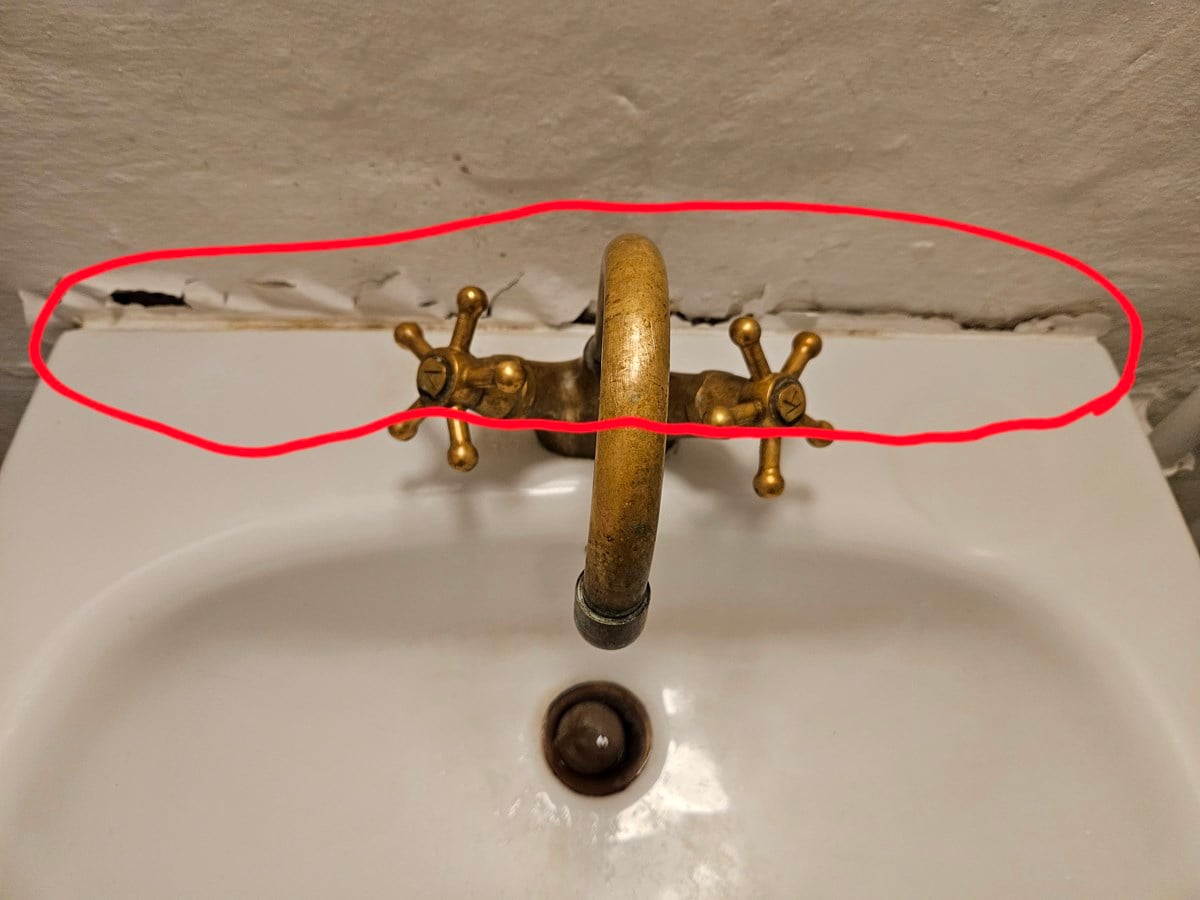

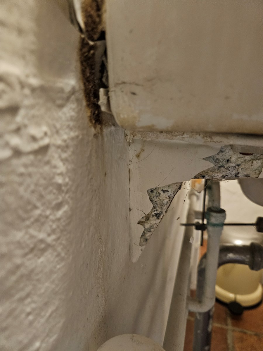

Jeg har en håndvask der har 'sluppet' væggen.
Den er støttet nedefra, så jeg tænker den blot kan limes fast til væggen.
Jeg forestiller mig der findes noget monteringslim der kan bruges til formålet, evt suppleret med en stribe silikone langs væggen.
Jeg vil nødigt til at afmontere den helt, hvis det kan undgås - men kan jeg risikere at få lukket noget 'råddenskab' inde?
Hvis dine bæringer er ok, så bare giv den en stribe sanitets silikone foroven, så der ikke kan trænge vand ned der.
Du kan også give den en stribe i hver side, så kan evt fugt komme nedenud.
Det er de 2 hyldeknægte nedenunder der holder vasken ikke “limen” til væggen.
Rens silikonen af vask og væg med en hobbykniv og fug igen med hvid sanitets silikone.
Vasken kan muligvis justeres tættere på væggen inden du fuger, ved at løsne de 4 skruer der holder den fast på vinkelbeslagene.
