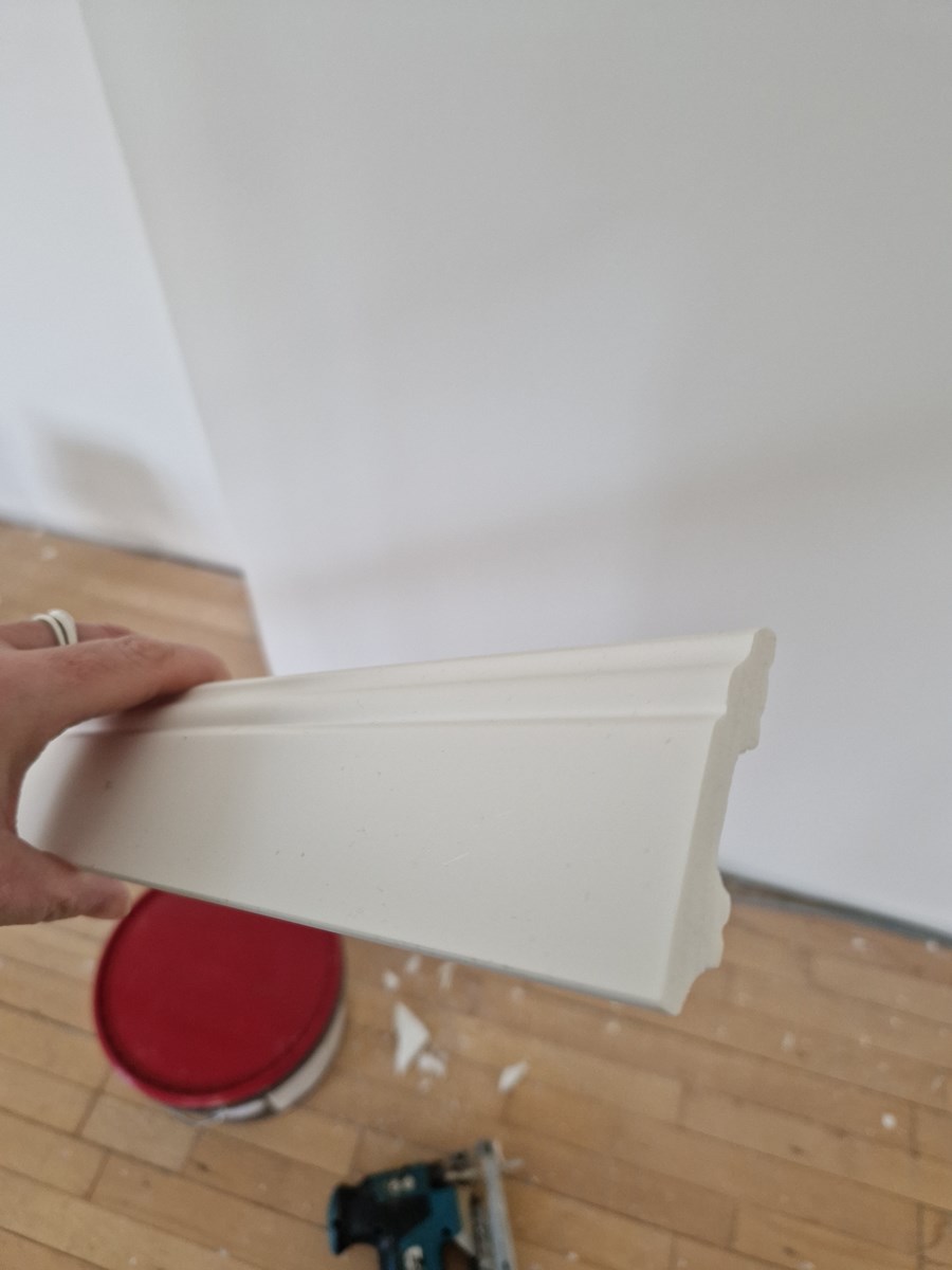

Hej. Jeg har købt nogle fodpaneler i en slags plastik og nu skal jeg skære dem til. Det skal lige siges at jeg købte dem fordi der os er ledningskjuler i. Jeg har kun en stiksav. Nogen der har prøvet dette før?

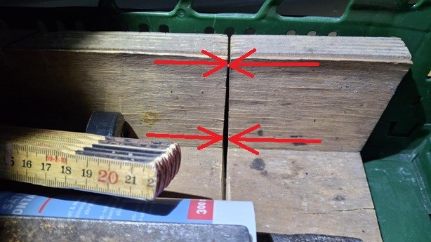

Den vil save i skærekassens savspor, så man ikke kan save et lige snit næste gang og samling af fodpaneler bliver grim.
Her er en bekendts skærekasse, som han har brugt sammen med en fuksvans. Savspor bliver bredere mod bunden.
Så...savens tænder må ikke vride udad når den skal bruges sammen med en skærekasse.
