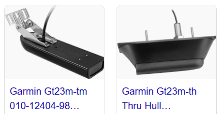

Har to transducer,  en P32 og en GT23 som jeg skal have moteret, hvordaner det med afstand og plaseringen .,

En GT23  findes både som hæk og skrog gennem førring..
Men jeg kunne jo gætte på din Ørnvik er med en påhængsmotor,  og du vil have hækmonterede transducere, så bør de sidde i styrbord side, og i min.  ½ meter afstand fra midten af båden, og stadig så de er i vandet når båden er planende, og med størst mulig afstand, så signalerne ikke forstyrre hinanden.
Man kan også prøve at montere den ene i bagbords side, nogle gange går det, andre gange ikke da propellen laver hvirvler i vandet, som forstyrre ekkoloddets funktionalitet..
Er din Ørnvig ,med dyb V-bund og hurtiggående + 20 knob, kan det kræve lidt forsøg at få det til at virke i høj fart.
Eller vælge GT23 i skroggennemførings udgaven det er det mest optimale, dog kan det give problemer på en trailerbåd.
