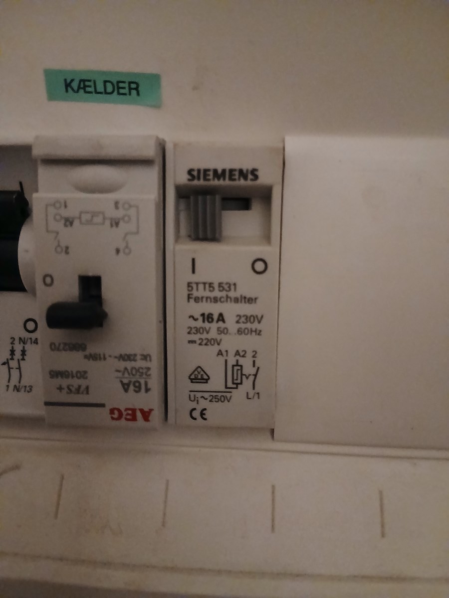

Må jeg selv skifte sådan en her i min eltavle? Jeg forestiller mig ikke at det er en svær opgave, men kan være jeg er helt gal på den.
Den slår til og fra når jeg tænder mine spots I entreen. Altså indtil den stoppede med at virke i dag. Det dur stadig hvis jeg manuelt slår den til og fra nede fra elskabet af.
Det drejer sig om en siemens 5tt5 531 fernschalter 16a
Når du spørger om du selv må skifte, så er svaret nej.
Inden du nu går igang med at skifte relæet, bør du undersøge om relæet er defekt eller det er styrespændingen, der mangler. Du skal måle spændingen på A1 og A2. Hvorfor vender AEG relæet på hovedet?
Du må ikke selv skifte relæet.
Det er et kiprelæ. Altså et relæ som skifter ved en strømimpuls. Du har sikkert flere afbrydere som påvirker den. De er md fjeder i, og hvis en af dem sidder fast og giver konstant spænding vil relæet ikke virke på de andre. Den vil så blive varm.
