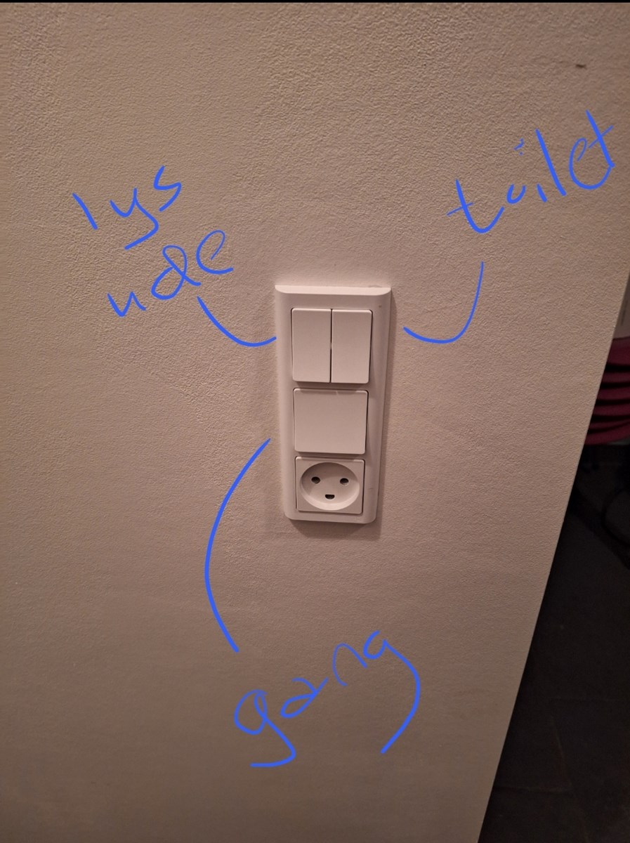

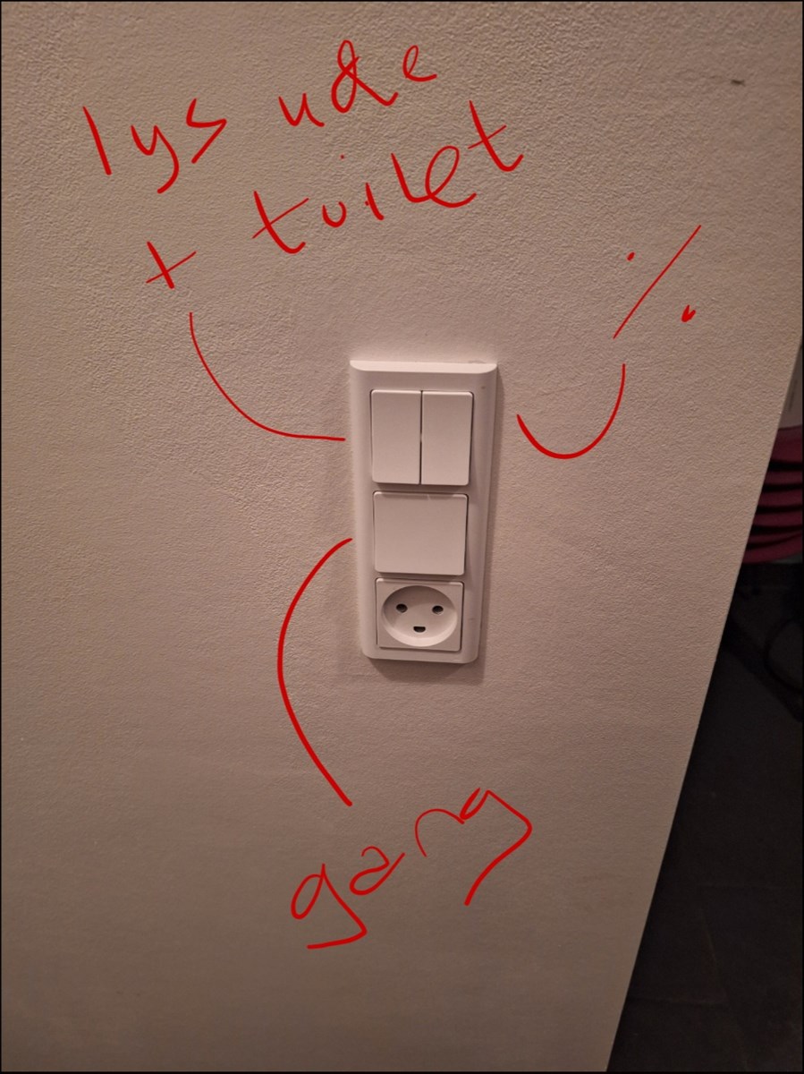

For nogle år siden lavede en elektriker noget arbejde, hvor der blev flyttet en kontakt og udskiftet noget gammelt lampeudtag. Resultatet blev en afbryder-gruppe, hvor en kontakt skulle gå til lys udenfor, en til lys på toilettet og en til lys i gangen (billede med blå skrift). Grundet løbende renovering havde jeg aldrig lys på det toilet siden men det har jeg fået nu... og i stedet tænder lys ude og på toilettet nu sammen og en afbryder gør tilsyneladende ingenting (billede med rød tekst).

Du bliver nødt til at løsne dine afbrydere, og trække dem fri, så vi kan se hvordan ledningerne er trukket. Den dobbelte afbryder (kroneafbryder) har 2 terminaler med et symbol “pil ud”. Vil tro at tændledningen til udendørs lys og lyset til toilettet er sat i samme terminal. Ledningen til toilettet skal flyttes over til den anden terminal med “pil ud”.

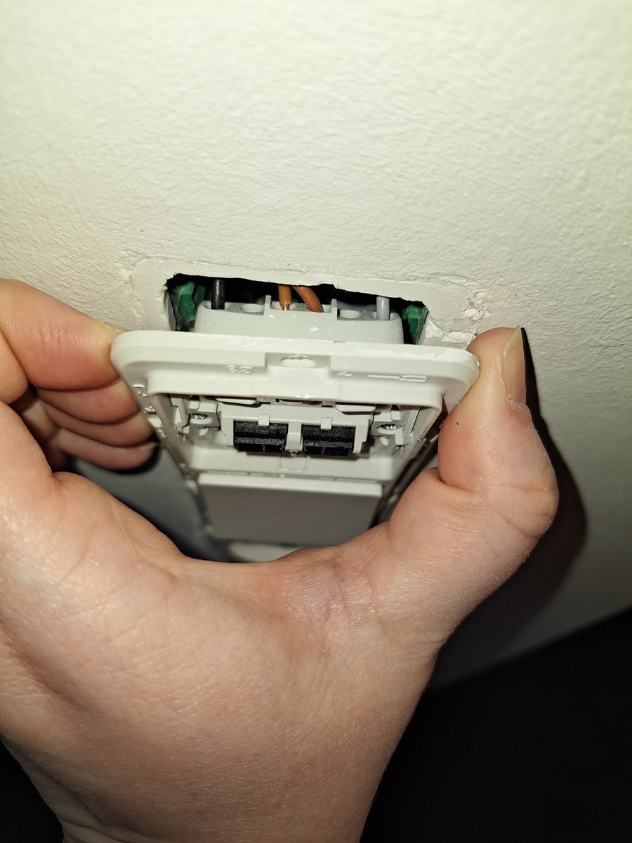

Ift. at kunne kigge ind og se tilslutning i afbryderen, kan jeg simpelthen ikke lykkes med at få tingene løsnet. Jeg lykker med at få yderste ramme af, men at trigøre tangenter og frigøre det hele fra bagvedliggende dåse er kropumuligt for mig. Det eneste jeg er lykkes med er at få lavet mærker i plastik og væg
Ud fra dine billeder kan der være tvivl om stikkontakten er med afbryder eller afbryderen betjener lyset i gangen.
Når du skal fjerne tangenterne fra afbryderne, skal du bruge en lille skruetrækker til det. Du sætter skruetrækkeren in under tangenten fra neden og vipper ud ad. Tangenten fjernes ikke fra siden, så du kan ikke beskadige hverken plast eller væg. Dernæst er du inde ved skruerne til afbryderen. Du løsner afbryderen ved at skrue skruerne løse. Du kan komme ud for at kløerne falder af.

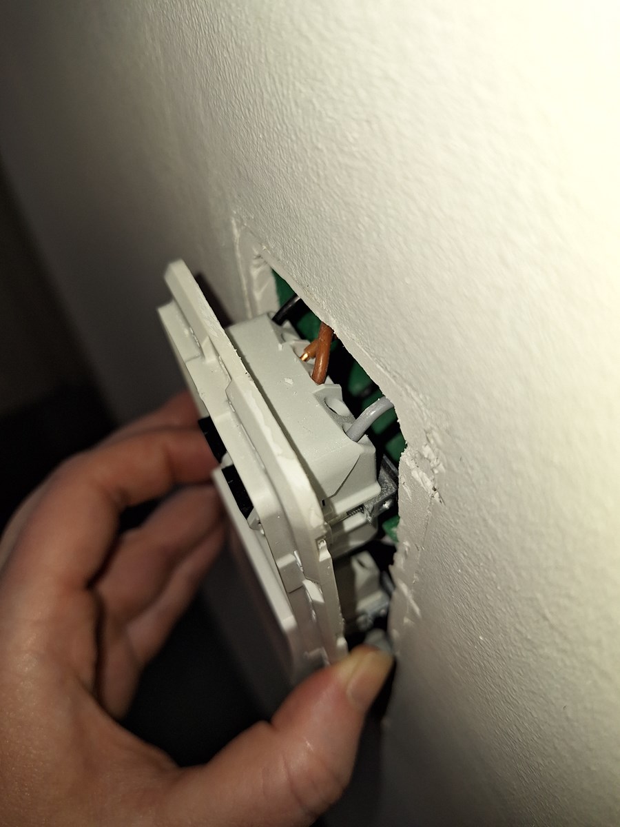

Okay, det lykkedes at komme langt nok ind til lige at få et kig - det ser umiddelbart ud til, at det er samlet korrekt?
Ja, det ser korrekt ud. Nu mangler vi bare at se om afbryderen over stikkontakten er afbryder for stikkontakten eller for noget andet. Skru stikkontakten løs og vis et billede af afbryderen set bagfra.
Det burde det ikke være - jeg har brugt stikket med afbryderen i forskellige positioner? Det virker altid. Den "store" afbryder er for lyset i rummet (+ har korrespondance med en anden kontakt) og virker også som den skal, uden at have nogen effekt på lyset udenfor eller på toilettet.
