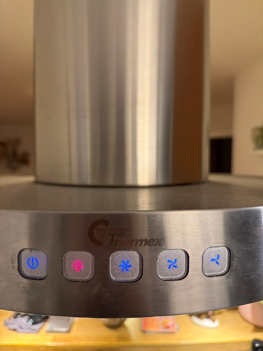

Har en Thermex Oxford Emhætte. Den har en bip lyd hvergang man trykker på touch knapperne. Er den en måde man kan slukke lyden på disse knapper?

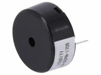

Det er svært at se på de knapper, måske står det i en bruger vejledning. Er dog sikker på at bib lyden kan fjernes, ved at frakoble lydgiver indvendig. Det kræver dog en lille svitch, hvis den skal kunne slås til igen.
Du kan skille den lidt ad og lede efter nedenstående lydgiver. den er ikke stor. Hvis du fjerner den sorte plastikdel/kappe med hullet i ved at vippe den af med en skruetrækker eller lignende, så siger den ikke noget mere.
