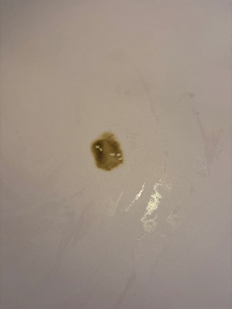

Linoliumbordplade beskadiget Annelb 1 27-12-2025 16:11 Har det fineste bord med linoleumsbordplade som desværre har fået et brændemærke. Er i tvivl om hvad jeg kan gøre. Kan man slibe let på det ? Måske bagefter det reperationsvoks ? 2 svar Følg tråden Annonce Annonce Annonce
perhans 1515 29-12-2025 21:55 Prøv følgende fra ChatGPT:Bagepulver & Eddike: Lav en pasta af bagepulver og hvid eddike, påfør på mærket, lad virke i 10-15 minutter, og tør af.Fint sandpapir (220 korn+ ): Slib forsigtigt området, tør støvet af, og påfør linoleumsolie eller lak for at genoprette overfladen.Linolie & Terpentin: For pletter og slid kan en 3:1 blanding af linolie og mineralsk terpentin påføres, lad virke kort, og aftør.
Rantzau 4744 2970 29-12-2025 22:22 Den eneste holdbare løsning er en udlusning:Med en skarp kniv skæres det ødelaget område bort - en varmepistol kan være en hjælp til at blødgøre området.En ny lap i samme materiale tilpasses og limes med kontaktlim.
