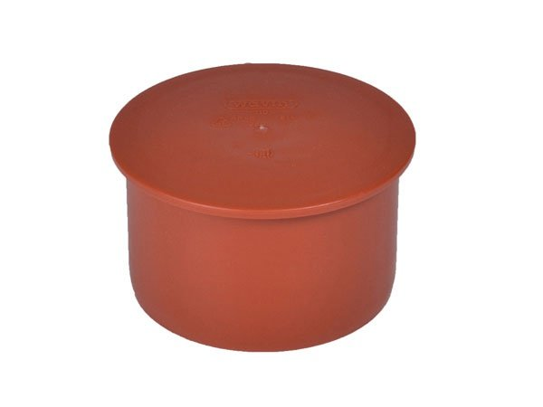

Ja der findes proppe til muffer, til de forskellige slags plastrør, er der ingen muffe kan du bruge en muffe og en prop.

Hvis det er pvc afløbsrør, så kan du købe propper i forskellige størrelser der lukker helt tæt. Er det støbejernsrør kan du bruge en pvc prop, og tætne med fugemasse. Er det kun kort tid, så et stykke plast over enden af afløbsrøret som bindes stramt om røret, så det er lufttæt. Er der risiko for rotter i afløbsrøret, så skal der proppes ordentligt af.
