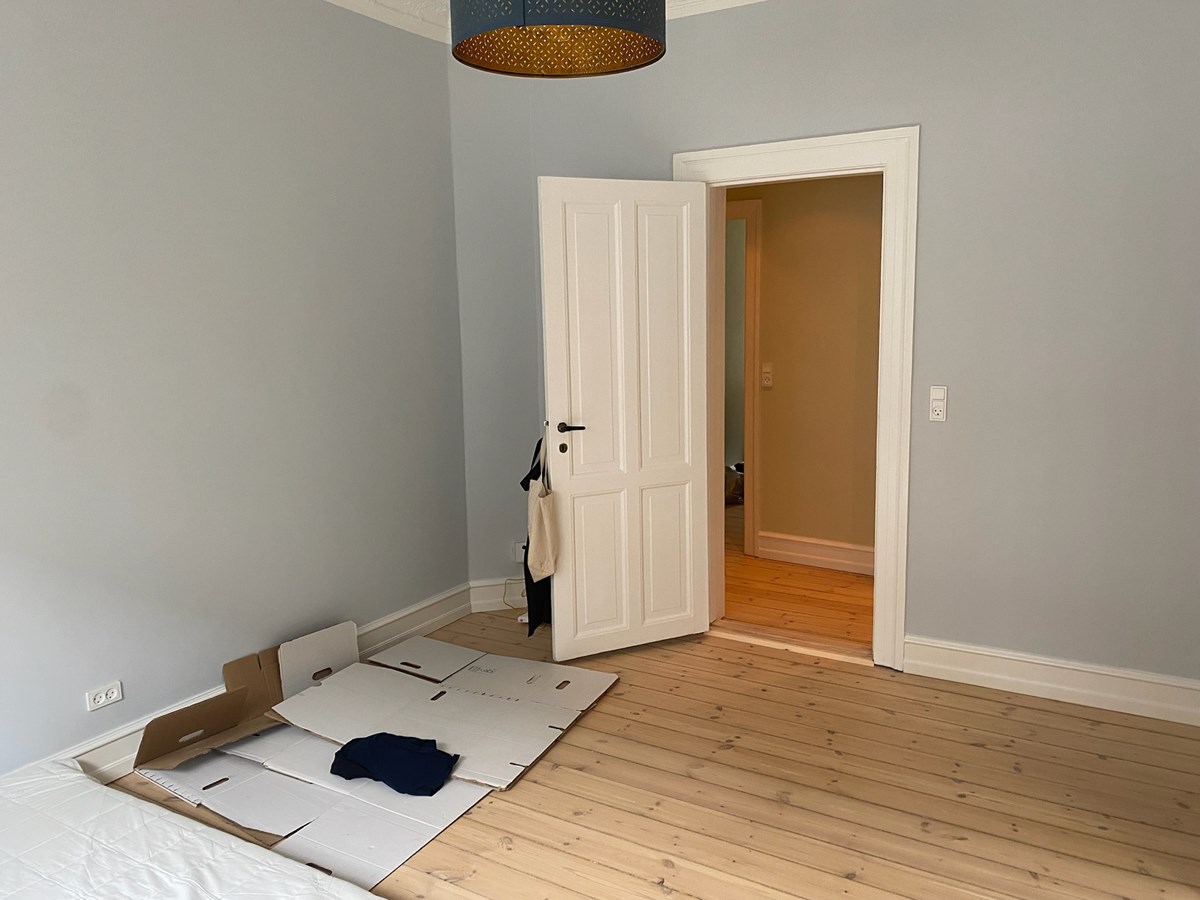

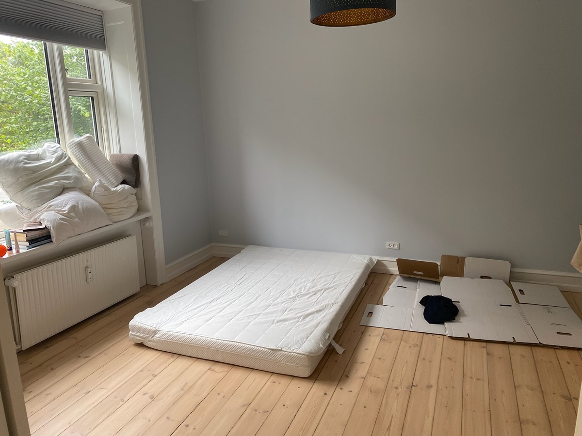

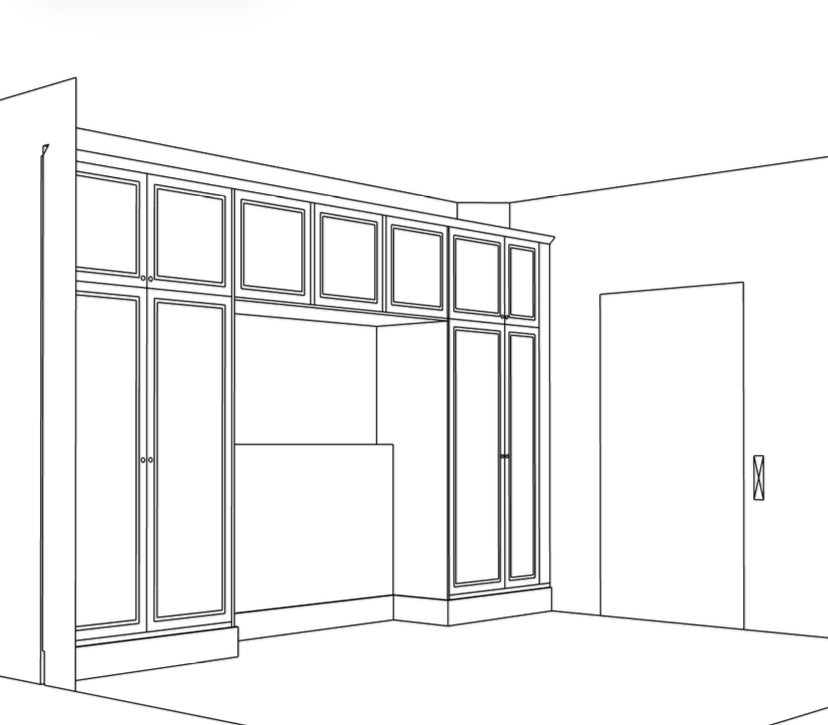

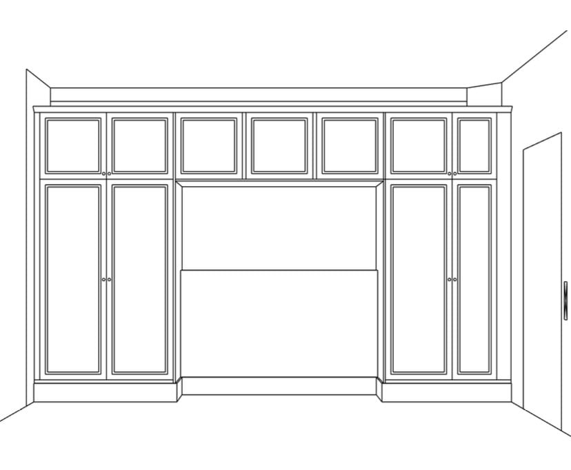

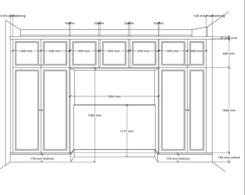

Min kæreste og jeg kunne godt tænke os at bygge et indbygnings-garderobeskab i en gammel Københavnerlejlighed. Vi har i den forbindelse fået hjælp til at tegne et bud på en løsning, der bruger IKEA METOD-køkkenskabe som basiselementer, som man så kan vælge at pynte med pænere fronter og tilsætninger, hvis man vil det. Jeg har vedhæftet nogle billeder af den tegning vi har fået lavet samt billeder af den væg, der er tale om. Tanken er, at skabet skal danne en "hestesko" rundt om en dobbeltseng.

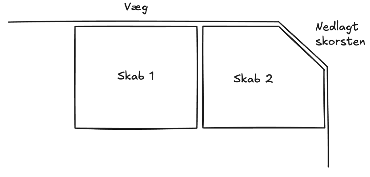

  1. Som det fremgår af tegning og billede er der et "knæk" i højre side af væggen, som skyldes resterne fra en nedlagt skorsten, vi ikke bare kan fjerne. Vores tanke er at skabene, der skal stå dér kan blive skåret til i den ene side, så det passer til hjørnet. Jeg har vedlagt en lidt karikeret tegning, der forsøger at forklare tanken. Alternativt ville vi her vælge et mindre dybt skab, så man helt undgår at skulle skære i skabet. Men vi ville gerne have den ekstra plads, hvis det er muligt.

Der er helt klart andre fabrikater der er bedre end Ikea, men Ikea tilbyder en rimelig kvalitet til en fair pris.
Synes jeres ide er rimelig god. Jeg ville nok have spændt skabene helt sammen uden de 16 mm. mellemlæg, men det giver nogle centimeter til jeres seng, så ok ide.
De 170 mm. fodliste skal laves som en sokkel til skabene, hvis ikke slabsmodulerne er udstyret med justerbare ben. Gamle lejligheder har normalt eg ret skævt gulv, især tæt på vægge, så det er meget vigtigt at skabene nivileres meget nøjagtigt.
God fornøjelse med projektet.

Mange tak! De 16mm mellemlæg er sat ind for at sikre en buffer til sengen, og jeg ved ikke, hvordan man ellers skulle gøre dette.
