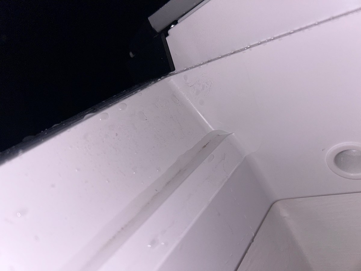

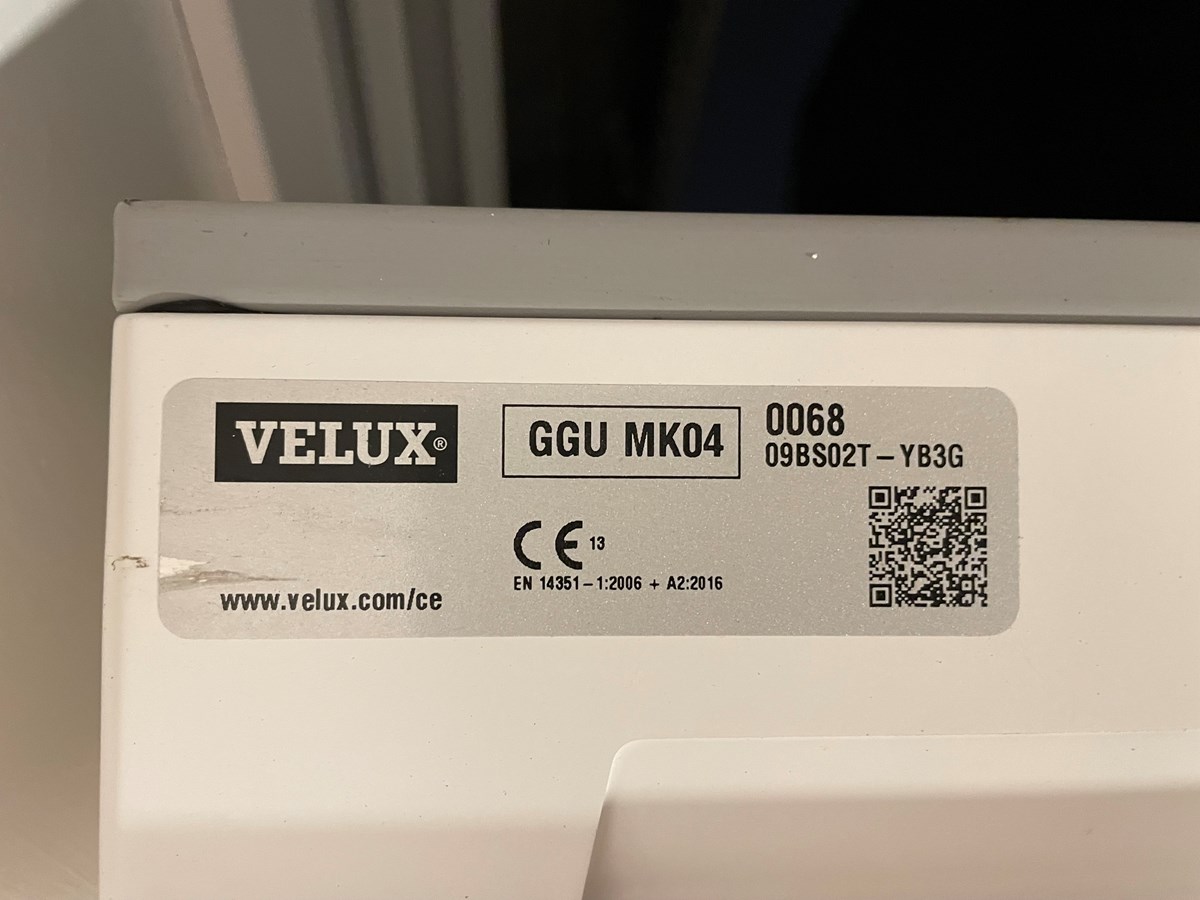

Jeg har netop fået installeret 3x skrå velux vinduer af modellen GGU MK04. Når det regner meget kommer der lidt dråber ind fra den øverste (indvendige) del vinduerne. Altså, der hvorfor vinduet lukker mod den øvre del af  rammen.
Jeg ved ikke om meget Velux vinduer, eller hvorfor det sker, men jeg kan se, at der samler sig vand i den udvendige "rande", som der er synlig, når man åbner vinduet. Dette vand kan ikke slippe væk - ved ikke om det er en fejl, at det overhovedet ophober sig der. Det er nemmest forklaret med den lille video, jeg har taget, som kan se på nednestående link.
Link: https://share.icloud.com/photos/061iOJneHTn7rpC41CN9kQP7g
Jeg har fået et erfaren tømrer til at lave det, så han hænger på at udbedre det, men ville høre om noget her i forummet kan gennemskue, hvad der er gået galt. Hældningen på taget er 25 grader.
Hvis det er samme symptomer på alle 3 vinduer er det næsten sikkert en gennemgående fejl ifm montage af inddækningen og dens tætning ved hjørnerne i toppen, for vand skal selvfølgelig kunne undslippe herfra. Detaljer for montage af EDW inddækning er her.
Det er ikke sikkert der er monteret vandliste (16) op imod undertaget men isf er det her ofte nødvendigt at supplere deres elendige clips med fuge. Det er mest detaljerne ved profilerne i 21+22 du skal interessere dig for, tror jeg.
