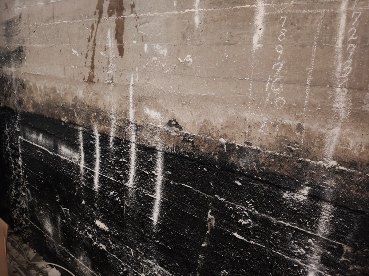

Vi har et større kælderrum hvor man har monteret forsatsvægge i gips (m. stållægter) (yrk) og som jeg skal i gang med at fjerne (vi har haft vand i kælderen som følge af kloakbrud og nu orker jeg ikke flere udfordringer med vand og organisk materiale såfremt det skulle ske igen). Det ligner, at man har smurt tjære på den nederste del af ydervæggen (givetvis for at holde eventuel fugt ude), men da jeg godt vil montere multipor-plader formoder jeg at det skal fjernes? Og hvis ja, hvordan gør man det nemmest?

Tak for svaret. Frygtede desværre nok lidt svaret. Jeg har lige vedhæftet et billede så man kan få en fornemmelse af hvad jeg taler om. Rummet er cirka 30 kvm og det er på alle væggene.
/Christian

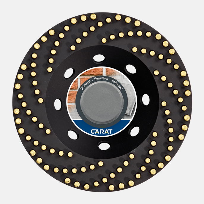

Måske sådan en diamantkopsten kan bruges?  LinK
Har ikke prøvet den på tjære, men på beton den var særdeles effektiv, men skulle være velegnet til klæberester, epoxy, maling, tæpperester, lim og bitumen.
Ved godt det er indenfor men måske kan man blæse det af med højtryksrenser? Kræver selvfølgelig et gulvafløb så vand kan undslippe.
Ellers er je_ns forslag nok det bedste, husk sugeskærm til vinkelsliber for det kommer til at svine, meget.
