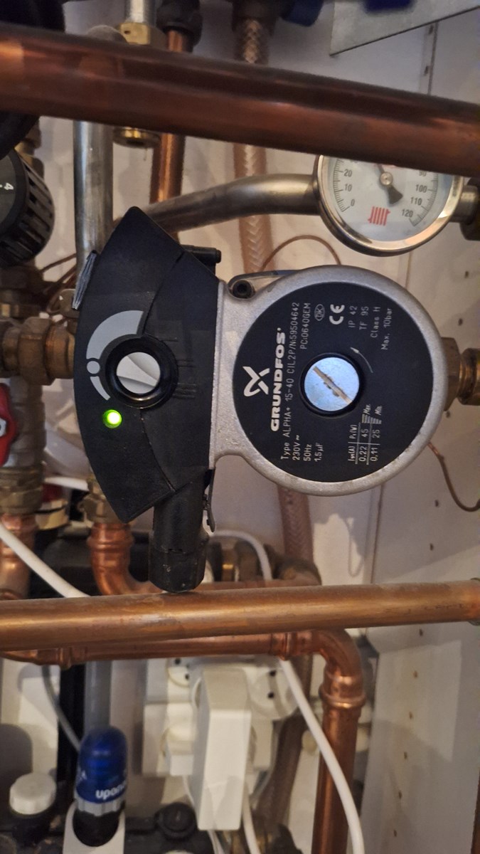

Hej jeg har en pumpe til min gulvarme i mit hus som beskrevet i overskriften.
Mit spøgsmål er
Der er  1 2 3 steger som betyder hastig for pumpen.?
Er der et punkt som er automastisk så den selv regulere hvor mange kræfter den har behov for at bruge så det passer med den varme den sender ud?
Hilsen nick.
Den kan ikke regulere selv, den har bare de faste trin den kan køre på.
Så du må prøve dig frem, kan du holde varme i huset på trin 1, så lad den køre på det.
Er det meget koldt kan du evt. blive nødt til at skrue op for den.

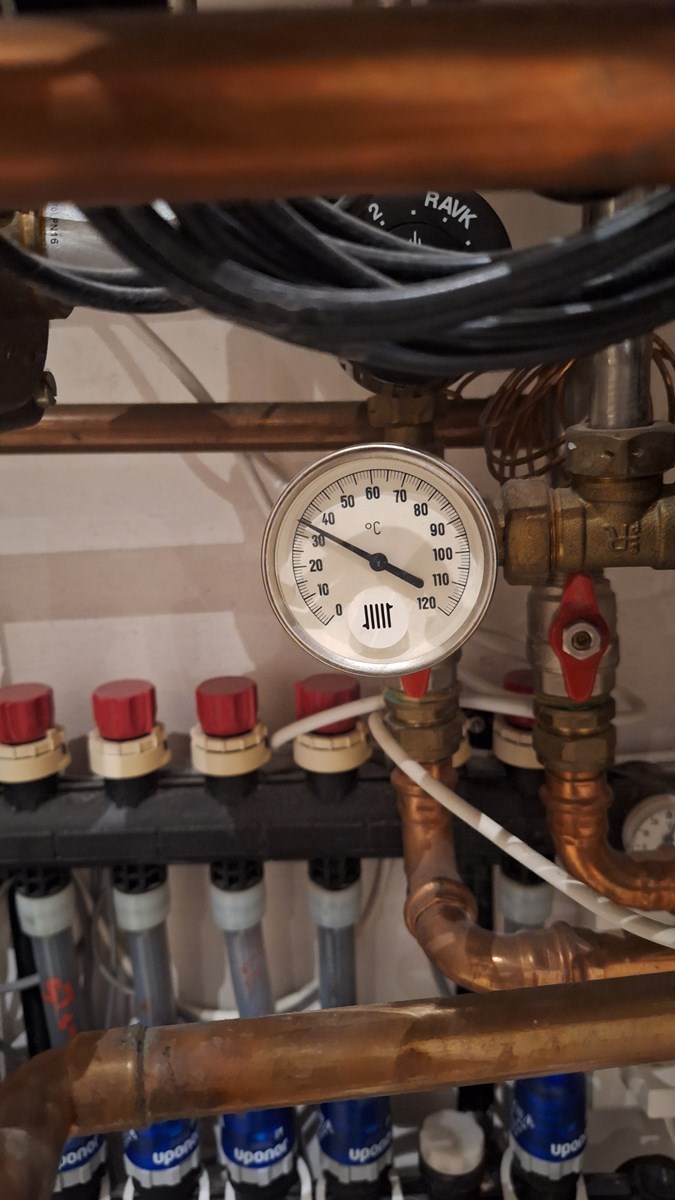

Men du kan vel også regulere temperaturen på dit gulvvarme..
Den kan faktisk køre variabel på den øverste skala, det er nok bare at prøve sig frem.
Tror det er min gulv varme temp.
har sat min pumpe på trin 2.
Trin 2 er beregnet til alm. 1. og 2- strengs radiatoranlæg. Ved gulvvarme skal den op i område 3. Prøv at se den lille manual der er “klistret” fast på elektronikhusets yderside ca. 5 cm. over den grønne “lampe”.
Tak for svarene jeg prøver det.
