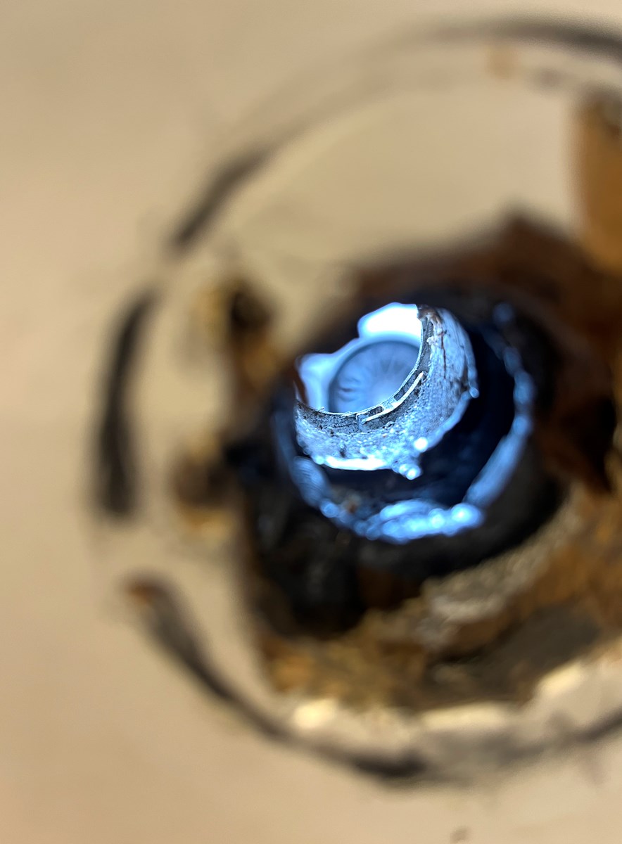

Vi har en hoveddør (Rationel Patus+), hvor låsekassen er gået til.
(Og perfekt timet her i juledagene - hvor alt er lukket ;)
Håndtagget kunne pludselig køre 360 grader rundt, og det er knækket fuldstændigt i selve låsekassen (Hvor den firkantede pal til håndtagget normalt går igennem)
Så kan kan altså ikke sætte en flad skuetrækker ind - for at få døren åbnet.

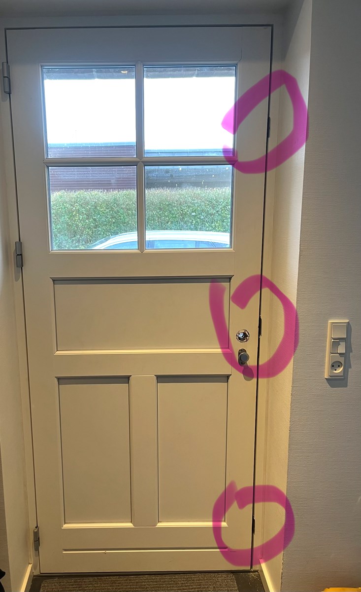

Der er på døren låse både i midt , bund & top (Som alle er låst)
Så pt. er hoveddøren blot lukket - og kan ikke åbnes ;)
- Nogle som kan fortælle hvordan man lettest kan åbne den ? (Er det blot at forsøge at få skåret de låse over med finecutter el. vinkelsliber ? og af med døren, og monteret ny låsekasse ?

bank stifterne i hængslerne ud og få døren åbnet på den måde, hængsel-metoden ikke er mulig, er der og skære de tre lukkepunkter over. Dette gøres mest skånsomt med en multicutter
