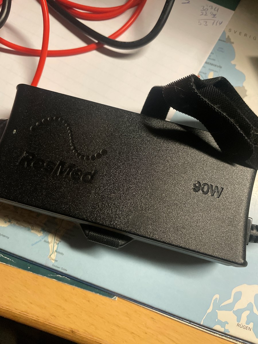

Og min far har en maskine til søvnabnø. Desværre virker transformatoren bare ikke mere. Dette har han gjort sygehuset bemærket over, og han har fået en ny. Den nye er dog helt forkert. Stikket er forkert til maskinen og det er en 65 watt hvor den gamle er 90 watt.
Jeg har multimeter tilgængeligt og det helt alm værktøj.
Men kan ikke få åbnet transformatoren. Blot for at se om det var noget helt simpelt.
Nogen der ved hvordan man åbner sådan en.

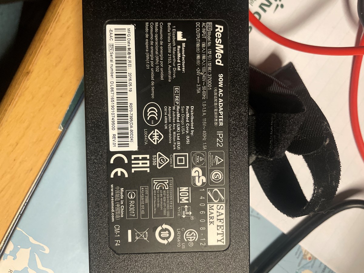

 Havde selv overvejet den løsning. De er dog begge 24V DC ud. Men enheden der er org. Leverer 3,75A og den forsyning de har sendt leverer 2,71A, på enheden står den kræver 24volt og 3,75A
Så kommer det aldrig til at køre.

Det er helt sikkert en switchmode strømforsyning og ikke en almindelig transformer. Kun en switchmode strømforsyning kan klare et spændingsområde fra 100V til 240V uden en indstillingsknap.
Plastikæsken er nok svejst sammen, så det er en større sag at åbne. Så kun hvis du er frisk på at reparere en switchmode strømforsyning, skal du begynde at skære den op.
Du kan også købe en NY for 160kr på nettet, i DK og lodde det originale stik på den nye strømforsyning.
