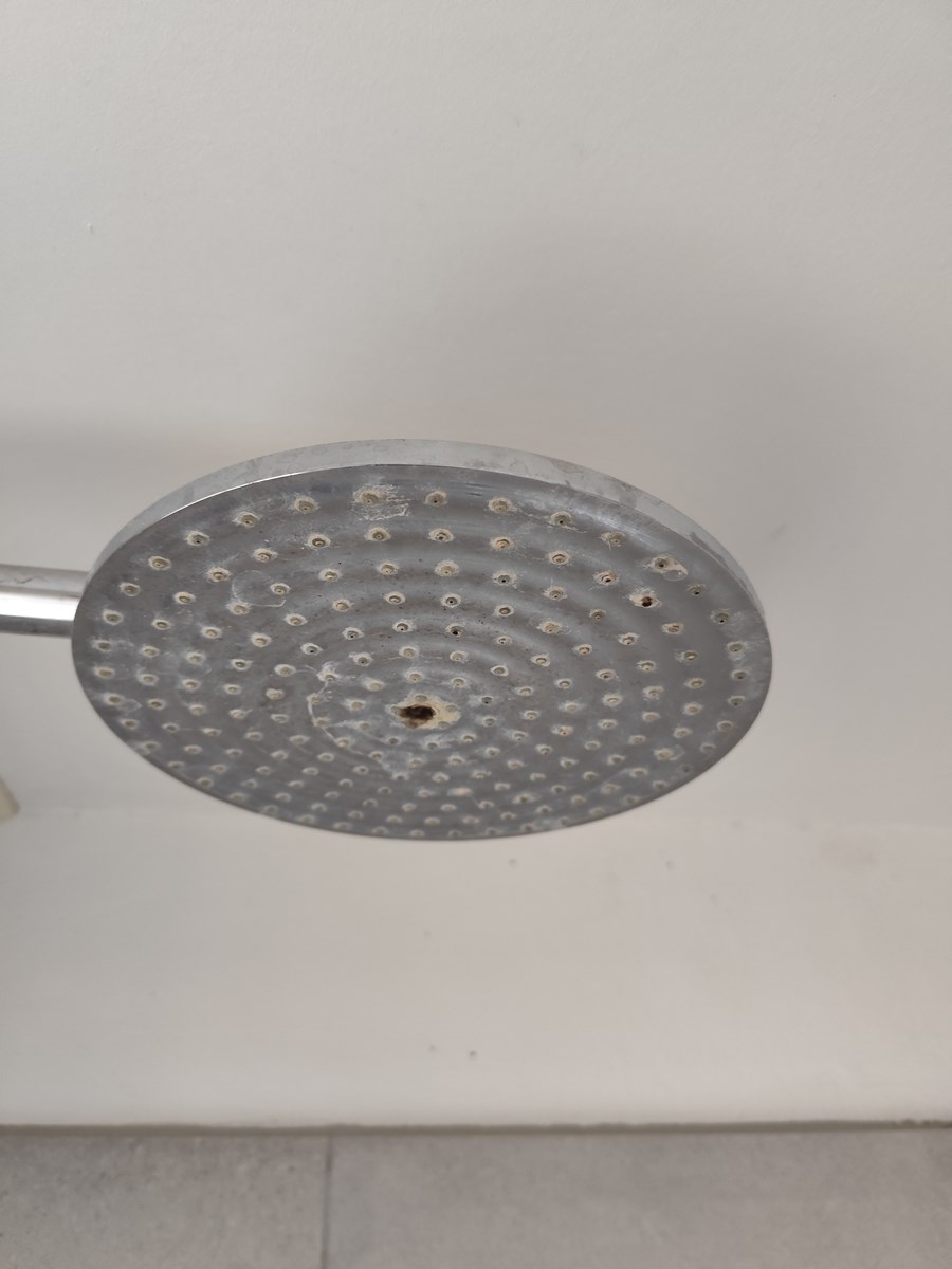

Jeg har et Grohe brusesæt monteret i mit badeværelse og hovedbruseren er efterhånden blevet temmelig tilkalket.
Hvordan afkalker jeg min hovedbruser (rain spray), så den igen fungerer ?
Demonter den, læg den i en flad tallerken der står vandret i en vask, hæld afkalker ned i røret.
Vent et passenden styk tid, vend og tøm den, skrub gummidupperne med en neglebørste.
Nogen spænder en tallerken eller frisbee op på den uden at fjerne den, hælder så afkalkeren i og venter.
Jeg har god erfaring med JohnLarsens fremgangsmåde. Dog med blød svaå og så en nål til at pirke kakrester ud af hullerne dadet nogle gange sidder lidt dypere i dem.
Som afkalker kan du bruge Minuskalk til kaffemaskiner eller den stærkre"til ba" der dog indeholder parfume. Eddike/folrtyndet eddikesyre kan også gøre det medmindre fabrikanten fraråder det. Og følg altid brugsanvisningen til produktet.
Nålen kan du også bruge jævligt i hullerne når du oplever den ikke bruser optimalt
