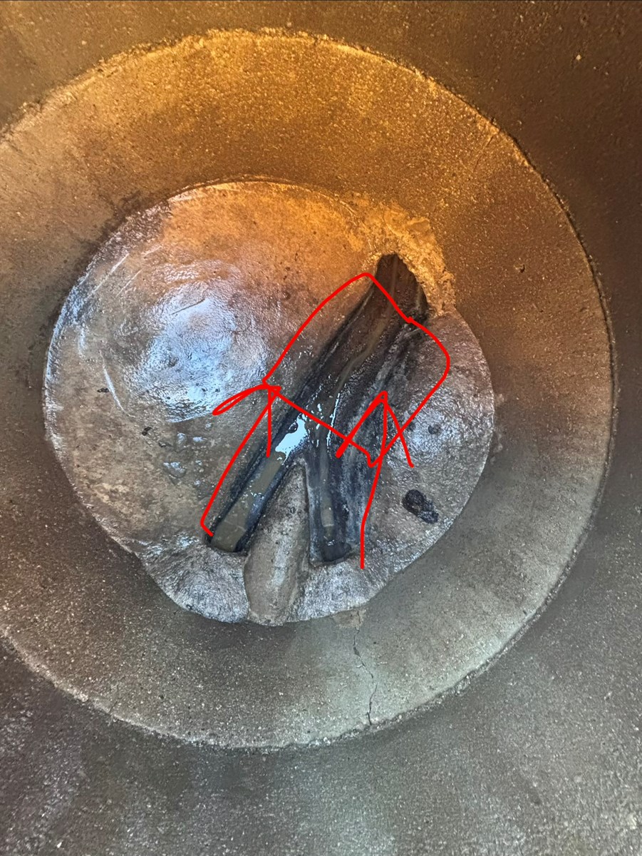

Hej LDS.
Se billeder.
Afløb klumper sig ved rød markering.
• Der er ikke særlig meget fald på, netop i selve brønden, hvilket velnok er årsagen.
• Fald til næste brønd (som er 1m brønd) er “ok”, dvs det løber okay væk fra afbilledet brønd.
Jeg tror, at det manglende fald i denne brønd, samt friktion, gør, at det klumper her.
Man kan ikke så nemt rette faldet osv, men jeg tænkte om der måske findes en smart friktionsløsning. Måske et plastprodukt, eller et voksprodukt, som man kan påsmøre, så afløbet glider let igennem her.
Ideer er velkomne 🙂
Tror nu ikke det er pga. manglende fald (for meget fald kan også give problemer)  Jeg havde et lignende problem, her var årsagen en lille ujævnhed i betonen, da de knaster blev fjernet har det virket siden.
Det kan også være fedt og skidt, synes det kunne ligne det på billedet, så en tur med højtryksrenseren kan måske løse problemet.
