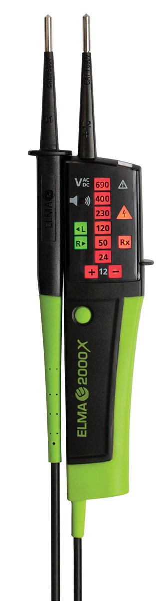

tak for svar, fadt dette smarte instrument en gennemgang tester, elma snakkede et godt ord for den at den er meget mere sikker end den gode gamle polsøger.
den har nogle ikoner pil L & R pil hvordan skal de forstået at ​den skulle kunne måle den 3 fase
kan det forklares enkelt ?
I manual står der at den løse prøvepind skal i L1 og den faste (som sidder i instrument) skal i L2 så vil den vise noget.
Jeg kan ikke forklare hvordan, eller hvordan man ser forskel på L1 og L2 ude i installation.
