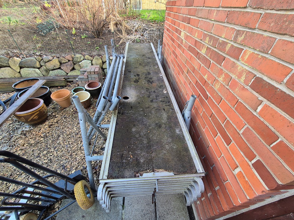

Har et stilladsdæk som skal have en ny plade, da den er revnet.
Er der nogen der kan hjælpe med hvad jeg kan skifte den med?
Ved ikke om det er mig der søger forkert, men kan ikke rigtig finde nogen steder der sælger det.
Har boret et hul for at se tykkelsen, som er ca. 9,6 mm.
Har kigget på nogle støbeformsplader, men de kan ikke fåes i 9 eller 10 mm.
Kan man bruge en tagkrydsfiner og male det?
Google stilladsplader.
Det er 9 mm birkefiner med skridsikker film, men de er næsten lige så dyre som hele dækket.
Jeg går ud fra dine stilladsplader er 3m lange, så du kan ikke bare bruge støbefiner.
Selvbygger med stort S.
Ja, der er ikke rigtig nogen der sælger plader til udskiftning, uden det koster det samme som en ny plade.
Du har ret i at standart mål på plader ikke passer med stilladsdækket, men havde tænkt der kunne laves samlinger, med understøtning.
Hvis du anvender en støbeplade kan du fræse en fals, så tykkelsen passer. Ulempen er så blot, at pladen er meget glat.
