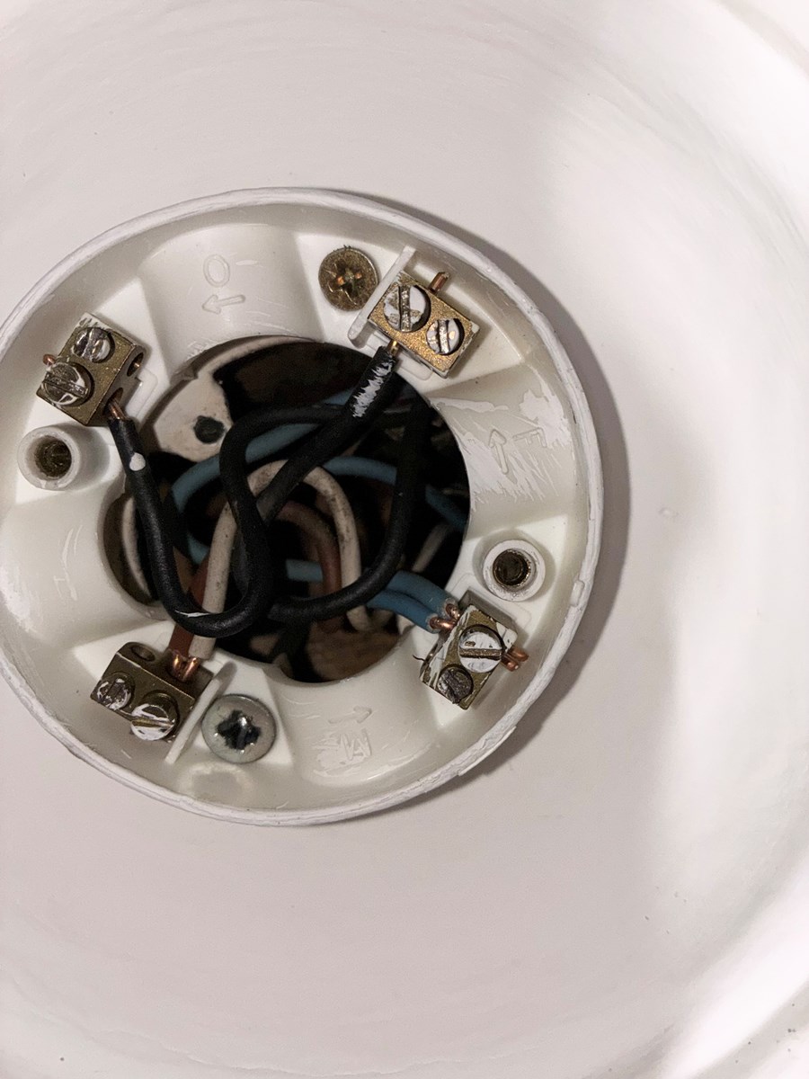

Tilslutning af loftslampe. Jefe 2 22-12-2025 17:18 Halløjsa Hvor tilslutter jeg brun og blå ledning fra lampe? 4 svar Følg tråden Annonce Annonce Annonce
Søren O 7996 7000 22-12-2025 17:32 Velkommen på LDSBlå til blå, brun til den ene af de 2 klemmer øverst i billedet (hvor der kun er 1 ledning). Du skal bruge det lille hul med den lille skrue i tilslutningsklemmerne. Virker det ikke efter første forsøg, må du flytte den brune lampeledning over til den anden klemme. Søren O
Jefe Trådstarter 2 22-12-2025 17:42 Hej Søren. Forsøgte mig med blå til blå og brun til brun/hvid. Det gav lys, men konstant lys jeg ikke kunne styre fra kontakten!. Håber din løsning giver bedre kontrol 😊. Når jeg kigger nærmere på rosetten står det M ved blå, F ved den ene sorte og 0 ved den anden .. kan ikke se hvad der står ved den sidste, den med brun/hvid ..
Søren O 7996 7000 22-12-2025 17:54 Det sker tit at ledningerne er blevet placeret tilfældigt, så det kan du ikke regne med.Du har konstateret at brun/hvid er konstant fase (lampen lyser konstant), så flyt brun lampeledning op på en af de 2 terminaler som beskrevet ovenfor. Søren O
ev elmand 30607 7480 22-12-2025 23:39 Der kan være kronetænding ( dobbelt kontakt ) så den ene sorte virker på den ene knap og den anden sorte på den anden. Den type udtag har opmærkning så utydelig at de oftest ikke monteres efter bogstaverne. Har nogen samlet det, kan det skilles ad. Samles igen ? ?m.v.h. Erik (1/2 ekspert i mange ting)
