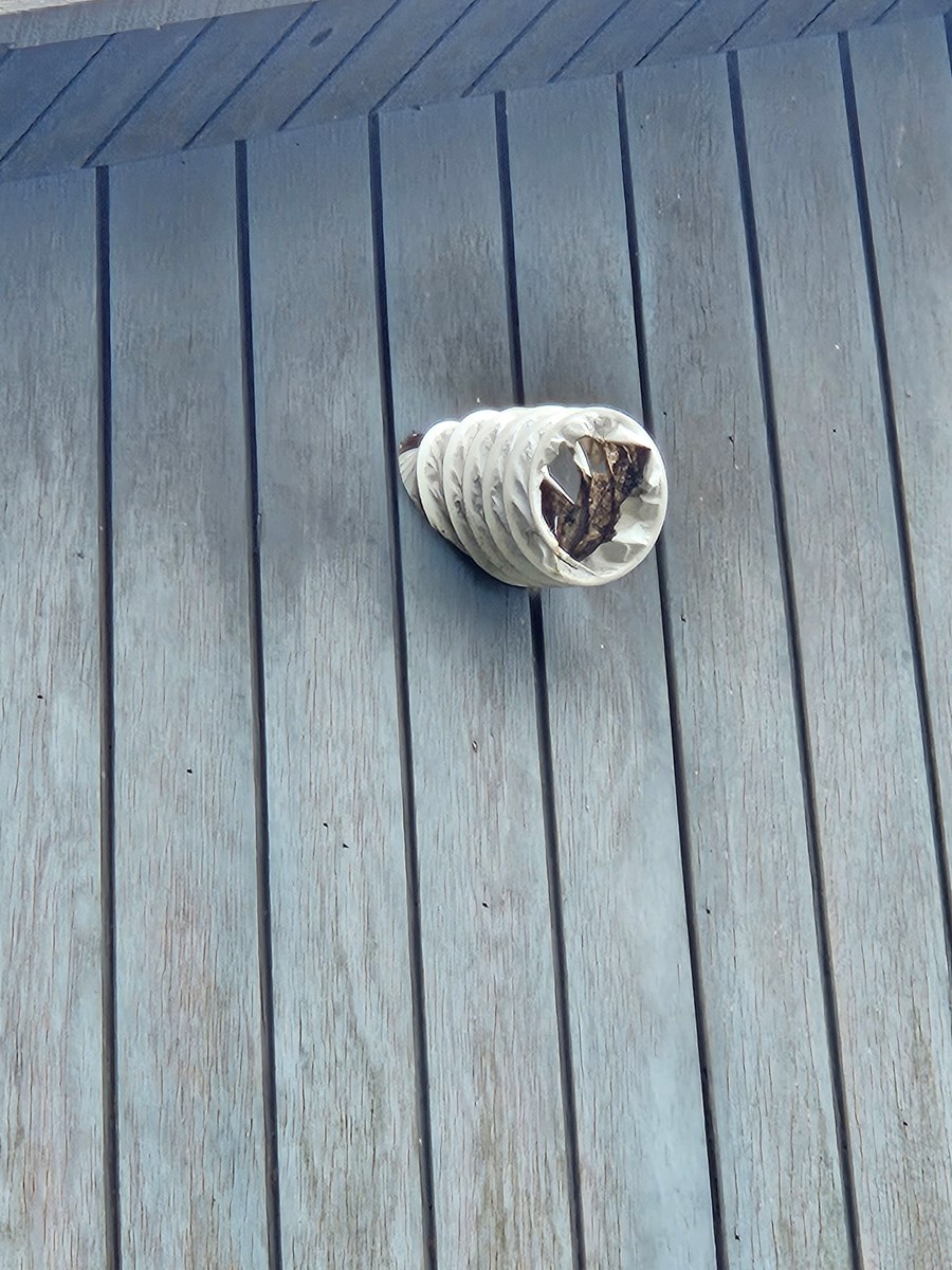

Har I koge hoveder nogen god ideer til, hvordan jeg får læst et gammelt hængeparti..
Jeg har pt. Enden af en flexslange hængende ud ad et hul i min gavl.. (udsugning fra et bad.) det ligner selvsagt noget skrammel..
Jeg gad godt udskifte slangen med fast rør, og samtidig få en rist i.
Problemet er at jeg ikke kan nå derop, udefra..
Jeg kan godt komme til indefra (loftrum) men de fleste riste monteres jo udefra..
Har I gode idéer?
Gavlen, hvor det skal laves i er blot en sporlade..

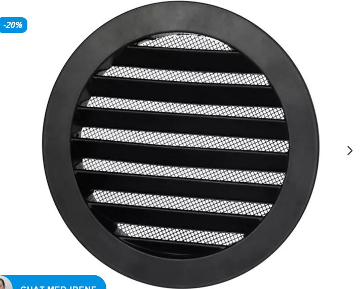

Jeg var selv ude i, om man måske kunne finde en rist i et plastmateriale, som måske kunne bøjes, og stikkes ud, og herefter ​trækkes ind mod pladen, med lidt lim på bagsiden? (Og så montere røret efterfølgende?)
Tror ikke der findes en sådan en rist..
Men du kan bruge en rund rist der passer på røret, montere risten på røret, og så stikke røret ud gennem gavlen.
Tak for bud Je_ns🙂
Ja, det bliver nok noget i den stil. Det var nok mest fugen rundt om jeg var betænkelig ved.. men det bliver nok ikke grimmere end det er nu😅
Hov!
Hvad nu, hvis jeg monterede en stump rør (allerhelst i relevant længde) på en rist, inkl. Krave, ​og så smed en snor ud ad hullet, så jeg kunne hejse det op, den vej.
Det er et forsøg værd!🤣
Det er fint at hejse en rist op, med et lille stykke rør monteret på. Lidt lim rundt i kanten. Så bruger du en elastik fra cykel bagage bærer til at holde den på plads indtil limen er hærdet.
