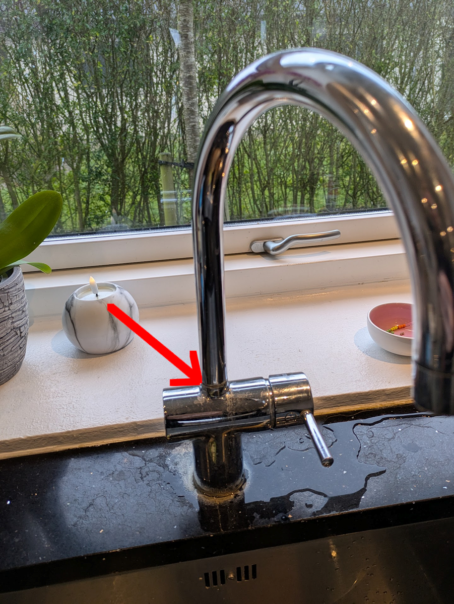

Vores vandhane i køkkenet er utæt - se billede.
Kan den skilles ad, så man kan skifte pakninger, eller skal jeg have fat i en helt ny vandhane?
Det er en Damixa. Jeg er lidt usikker på modellen, men tror den hedder Osier. Jeg synes ikke umiddelbart, at jeg kan finde reparationssæt til netop den model.
På forhånd tak for hjælpen.

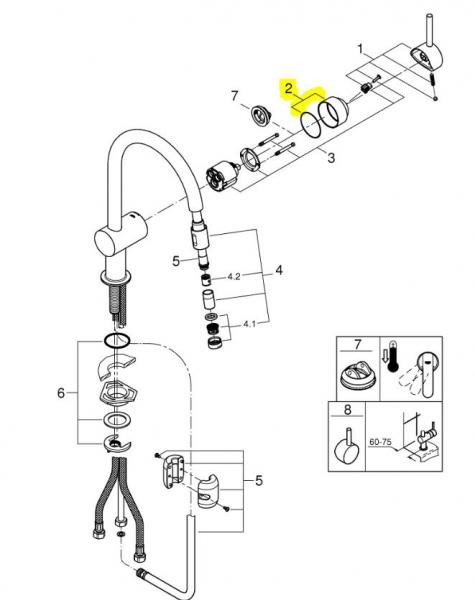

fandt denne tegning der viser delene, det ser ud som at selve tuden ikke kan afmonteres

Spørgsmålet er om den nu også hedder grohe minta da den findes i forskellige udformninger på tuden en er buet en anden er kantet.   har du en manual med en va nummer
Hej Jetdirect,
Takker den er fixet :)
