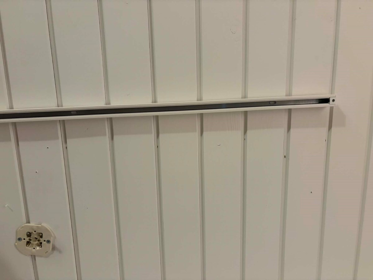

Vi vil sætte en lysskinne op i vores træloft, som er sådan et klassisk gammelt (70/80’erne) trælisteloft/profilbrædder. Men skal man bruge rawlplugs?! Jeg ved godt, man ikke skal, hvis nu det var gipsloft eller massivt træ jeg kunne skrue i, men de her trælofter er jo kun 1 cm tykke eller sådan noget, måske max 2 cm? Så er det nok bare at skrue nogle skruer i; griber de nok fat og kan bære nogle kilo? Der er kun isolering ovenover trælisterne, så vidt jeg ved.
Skinne skal holde nogle spots samt lamper. Skinnen er sat sammen af flere mindre skinner, som alle kan bores i med to skruer. Tror at hver skinne vejer under et kilo, og sponsere vejer nok også max det, og der skal sidde 1-2 pr. skinne. Derudover skal der så sidde to lidt tungere lamper på måske 2 kg. hver.

Du skal bare bruge nogle alm træskruer uden bryst så der er gevind hele vejen op.
Selvbygger med stort S.
det er bare at skrue dem op det bliver ikke stærkere af at bruge plugs
er du nervøs for det kan du bruge hulrumsdyvler det giver lidt på styrken
derimod hvis det var gips kan det ikke holde uden plugs
Når du skal skrue noget fast i et træloft, bruger du bare nogle træskruer på f.eks. 1/2"/ 13 mm. Du vælger en tykkelse på skruen, som kan gå gennemhullet i skinnen, så skal det nok holde.
…. og skruer dem op i den tykke massive del af profilbredderne.

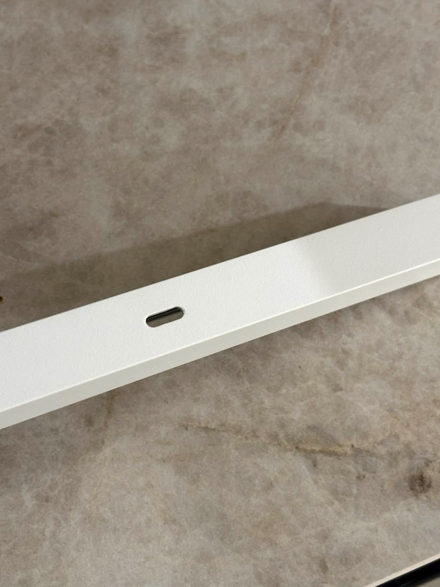

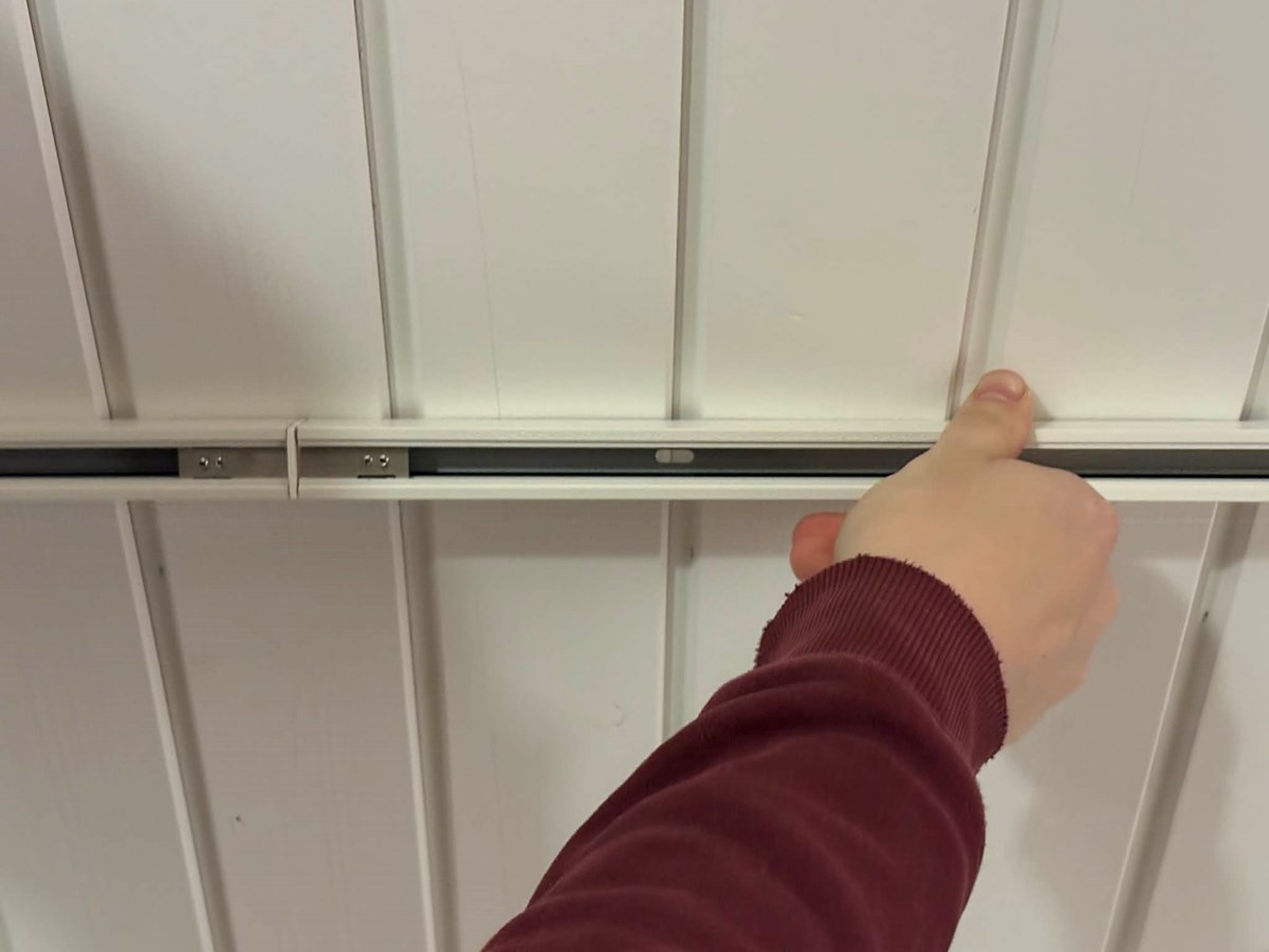

Hej igen. Stod lige og skulle til at sætte dem op her inden jul, men er stødt på en udfordring… På en af siderne skal jeg lægge lysskinnerne på tværs af brædderne, og her rammer 1 ud af 3 huller pr. Lysskinne lige imellem brædderne… Hvad gør jeg ved det? Kan jeg stadig forbore med et træbor og så bare bore skruen i, selvom det er mellem samlinger? For det er vel egentlig bare et mindre bræt, der ligger på tværs ovenover, så vil det være et stort problem at skrue træskruer op her?
Alternativt, bør jeg så bore huller i metallet i selve lysskinnen, så jeg kan få hullerne der, hvor jeg vil have dem? Har dog ikke et decideret metalværksted, og jeg er også i tvivl om, om det evt. kan være farligt ift. brandsikkerhed efterfølgende (måske producenten har sat huller der af en grund, hvad ved jeg).

Hvis du skruer i samlingerne holder de ikke ret meget, og der er stor sandsynlighed for at brædderne flækker, men du kan sagtens bore nogle nye huller i skinnen med et metalbor.
Du skruer bare skruerne i, hvor hullerne i listen er. Du skal heller ikke bore for i hverken bræt eller mellemrum med et bor. Du kan bore for med en syl eller en tynd skruetrækker til lige kærv. Mellemrummet er dannet i selve brættet ved at fræse noget væk.
