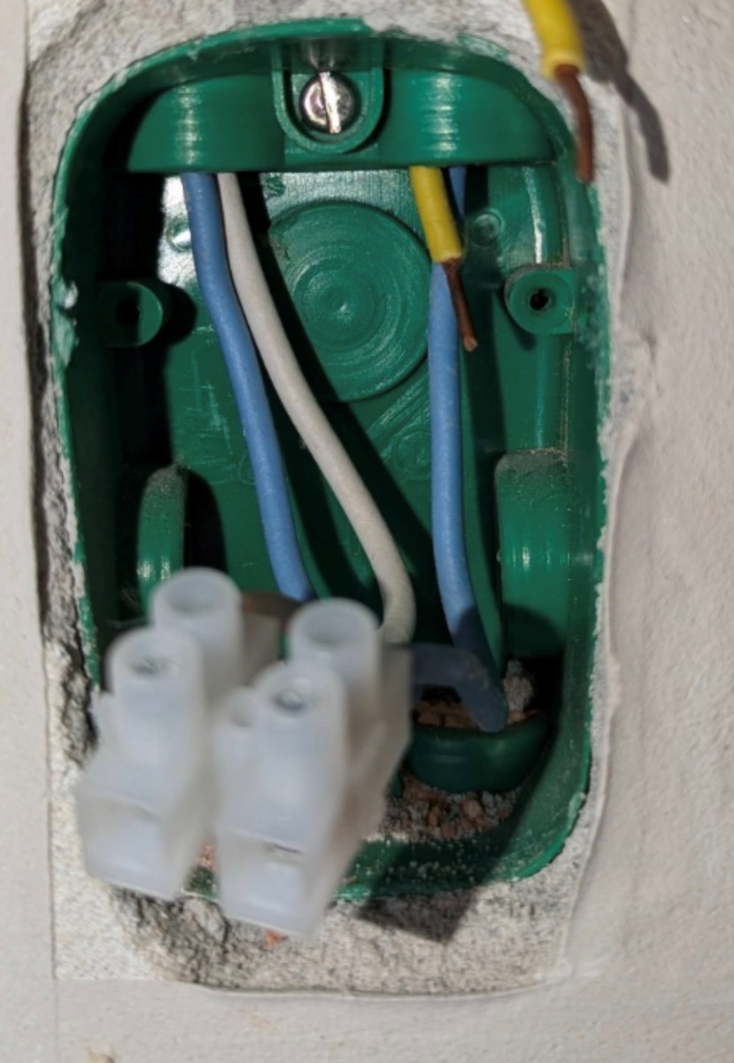

Nå, prøvede og det var en kæmpe fiasko. For der var ikke dybde nok i dåsen til en dæmper… så hvis det skal en dæmper ind, skal jeg have dåsen udskiftet til en dybere model.
Den, der sad, ligner de grønne indmuringsdåser, men havde to “broer/forhøjninger” øverst og nederst, hvor der sad skruer til at holde dåsen fast. Dem ramte dæmperens kabeltilførsel. Nyere dåser vil have rigeligt med plads.
Noget helt andet var at det hele virkede mærkeligt. Kan en elektriker måle sig frem til hvilke ledere der hører til hvilke kabler selvom der ikke er strøm tilsluttet dem? Læs: taler vi en time eller en dag, hvis jeg kobler alting fra i dåsen, skiftet dåsen (hvis jeg ikke må sætte dåsen op, så i hvert fald lave pladsen) og dernæst får en elektriker ud for at koble alt korrekt til?
Nu fremgår det ikke af billedet af dåsen, hvordan den ser ud. Eller på almindelig dansk kan du ikke vise et billede af dåsen.

Her et billede af lignende dåse. Jeg tog ikke et billede selv. Her en 1,5m. Min er 1m. Det er skruens “bro” som der er to af i 1m, så der er meget dårlig plads bag. En skydedæmper sidder 2-3mm uden for rammen bagefter
Forsøg nr 2
