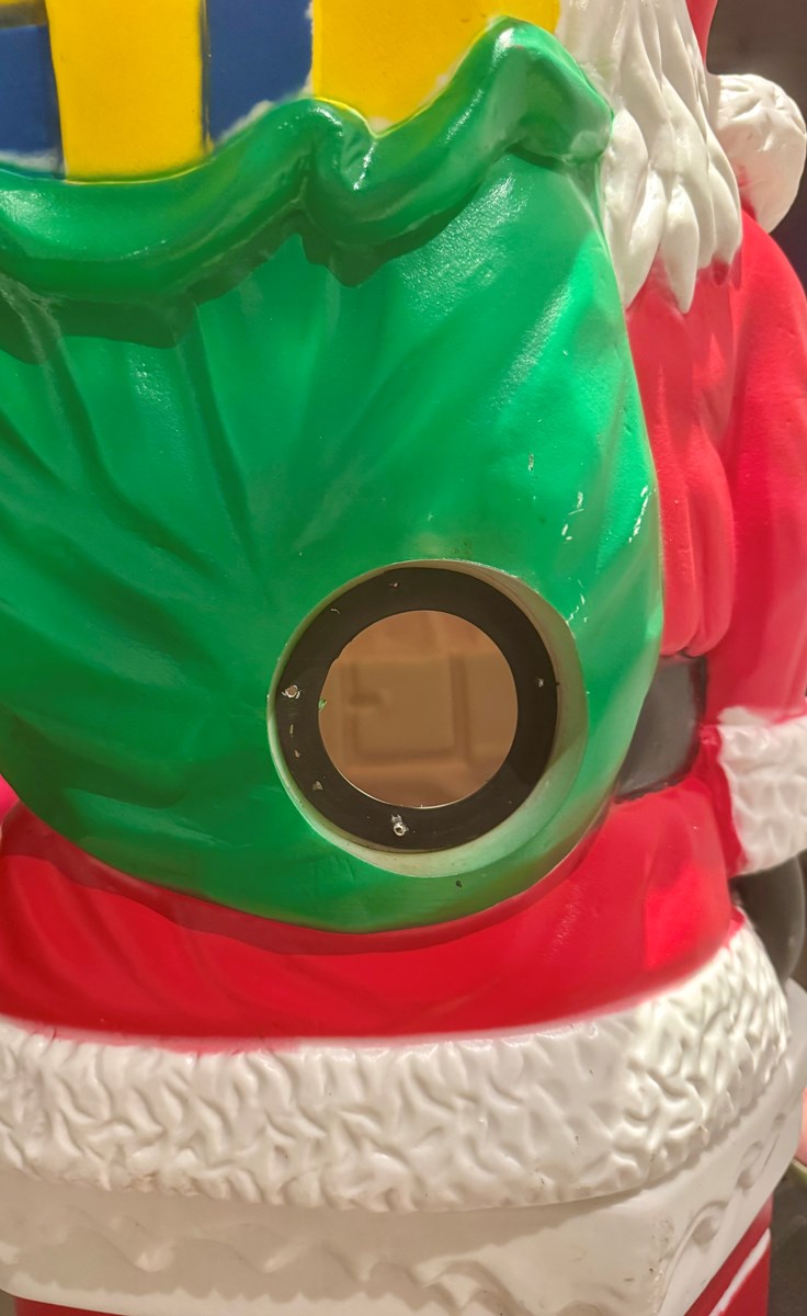

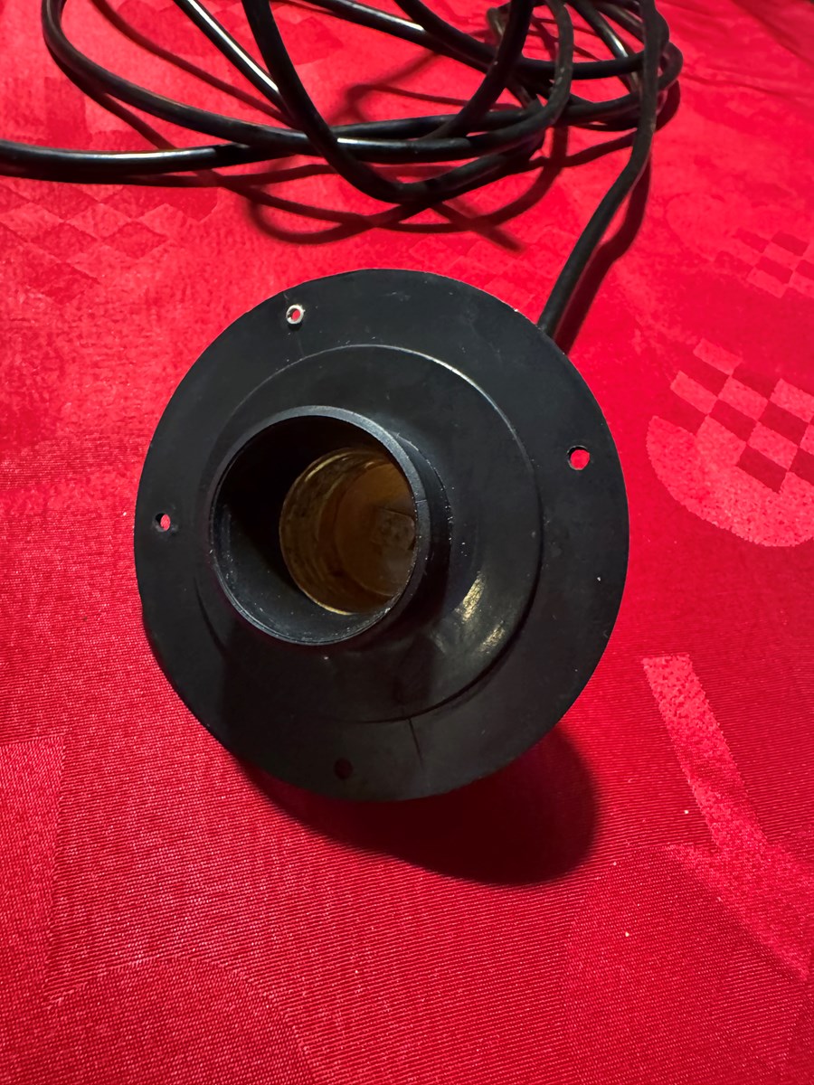

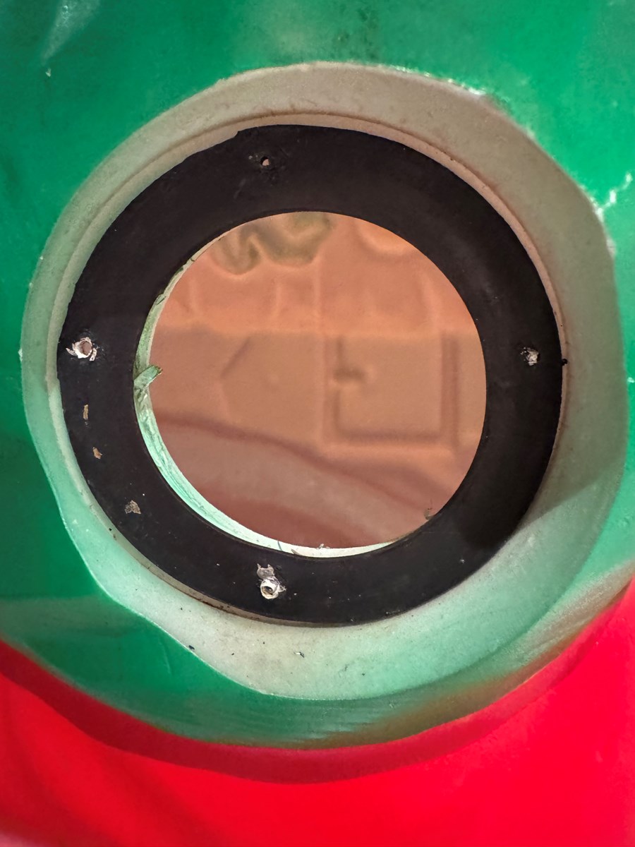

Har denne gamle fine 90’er julemand. Efter at have taget en dum chance og have stillet ham i stuen med denne usikre ledning, så skulle der ikke mere end et skub fra husets mindste til at lampen inde i den nu ikke virker. Kan den reddes og hvordan?

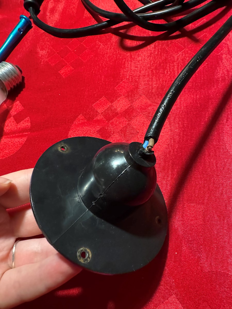

Fatningen kan ikke skilles mere, så hvis jeg klipper den, kan jeg ikke rigtigt få adgang til at samle inden i. Har i nogle idéer eller erstatningsforslag. Den skal jo kunne skrues fast på julemanden igen og samtidigt være brugbar udenfor. Kan han reddes?
Hul til pære i figur Ø6 cm
Hele cirklen Ø8,5 cm
Afstand mellem skruer Ø7,3 cm

Det ser ud som om fatnings hus er 1 støbt enhed.
Hvis der ikke er chance for at skille den ad op i fatning, så ville jeg save fatning af over og under pladen. Så køber du en god fatning som er beregnet til udendørs brug. Det kan være noget byggeplads belysning el.lign..
Laver hullet i pladen så den passer og limer det sammen.

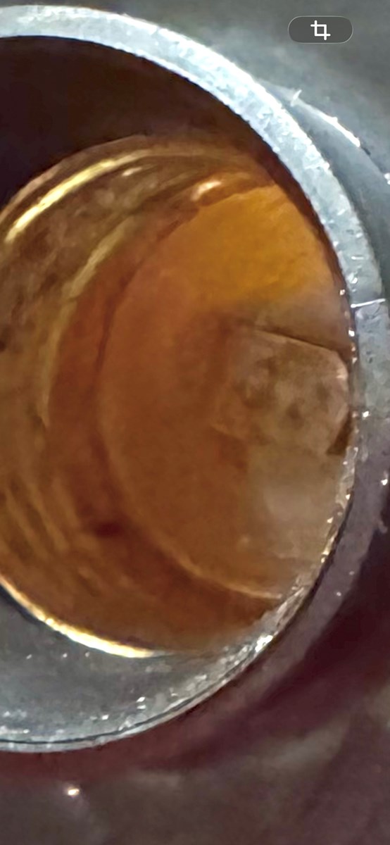

Mange tak for svar. Det er nemlig én støbt enhed ja, desværre. Tak for de gode forslag. Jeg kan ikke tage billede lige nu, men ned i er der faktisk kun den lille tap i midten. Måske det kan ses her? Der er ikke andet at rykke med.

Måske du kan presse selve den inderste del af fatningen ud, ved at presse på ledningen, eller ved at bruge en lille skruetrækker til at skubbe den ud med...
Fligen i midten et til at lave den elektriske forbindelse til pæren, så pas på med den, det er kun noget tyndt metal (messing)
Overvej om lyset i 'manden i fremtiden skal være noget lavvolt led. Tænker det vil give mere plads til at arbejde ved/gennem hullet.
Man kan måske endog kreere en løsning hvor trafoen ligger inde i nissen, og du undgår derved netspændingssamlinger i fri luft.
Ok så er det vel bære at smide en mini lyskæde ind i fyren.
