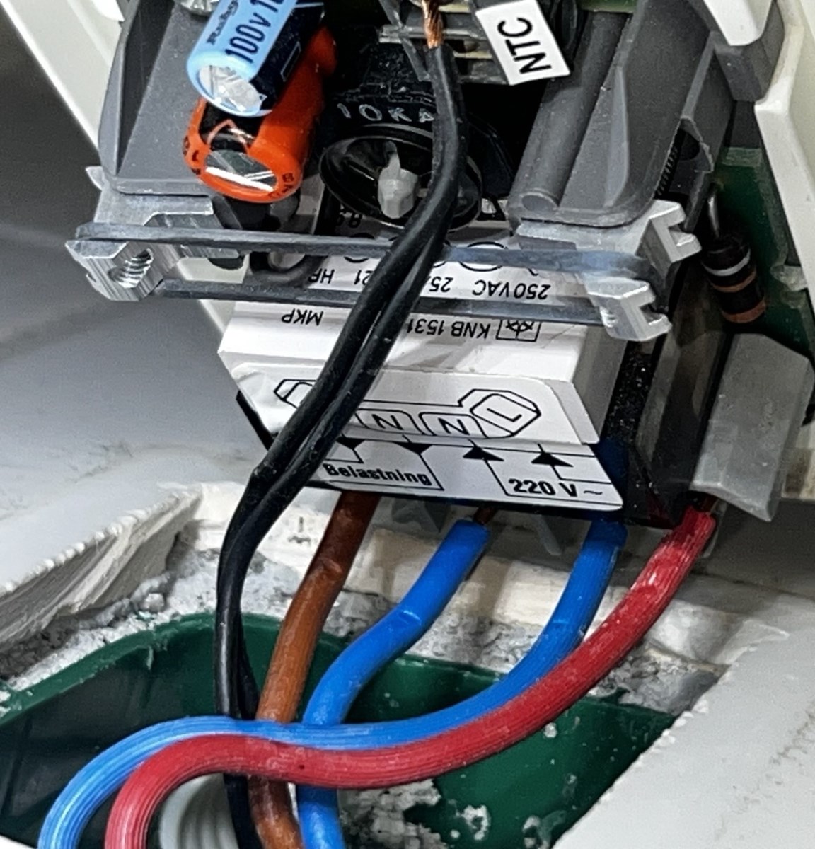

Min gamle Devireg 220 gulvvarmetermostat er begyndt at klikke konstant når den slår til. Så jeg vil købe en Devi Incontrol og udskifte den.

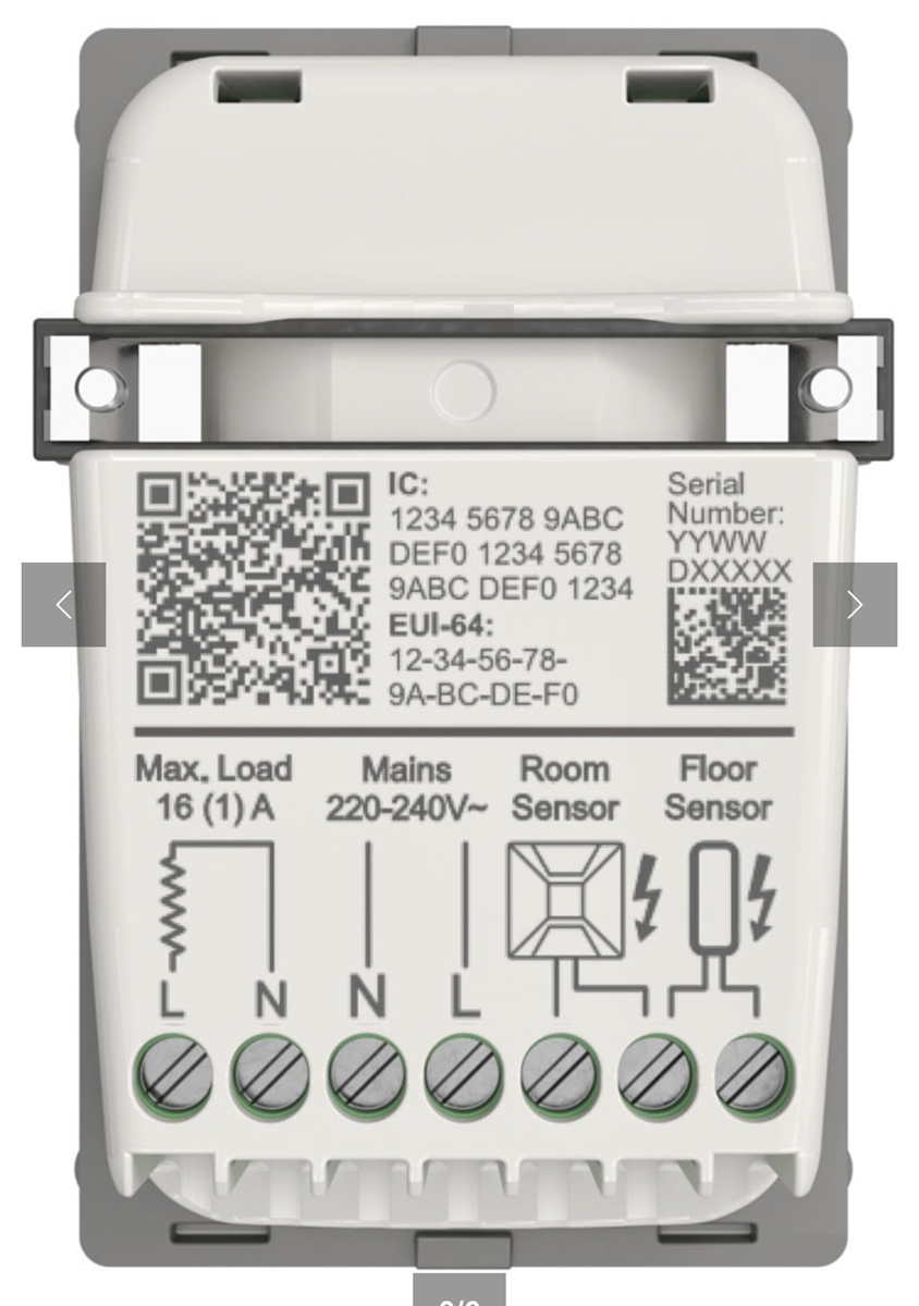

Er det korrekt at ledningerne skal sidde på samme måde set fra venstre af:
LedningDevireg 220Devi Incontrol
RødBelastning - MMax load 16A - L
BlåBelastning - NMax load 16A - N
Blå230V - NMains 220-240V - N
Rød230V - LMains 220-240V - L
SortNTCFloor sensor
SortNTCFloor sensor
De to sorte kabler fra den gamle NTC skal monteres i "Floor sensor", men er der forskel på hvilket  der skal monteres til de to spændskruer?

Nej den måler modstanden og ntc føleren så monter som du vil
Velkommen på lds.
Det er korrekt listet op. Jeg synes dog at den første er tydelig brun. Men strømmen er jo ligeglad med hvilken farve du skriver i skema.
Tak for det og ja du har ret den er brun👍
