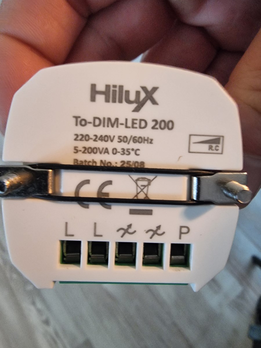

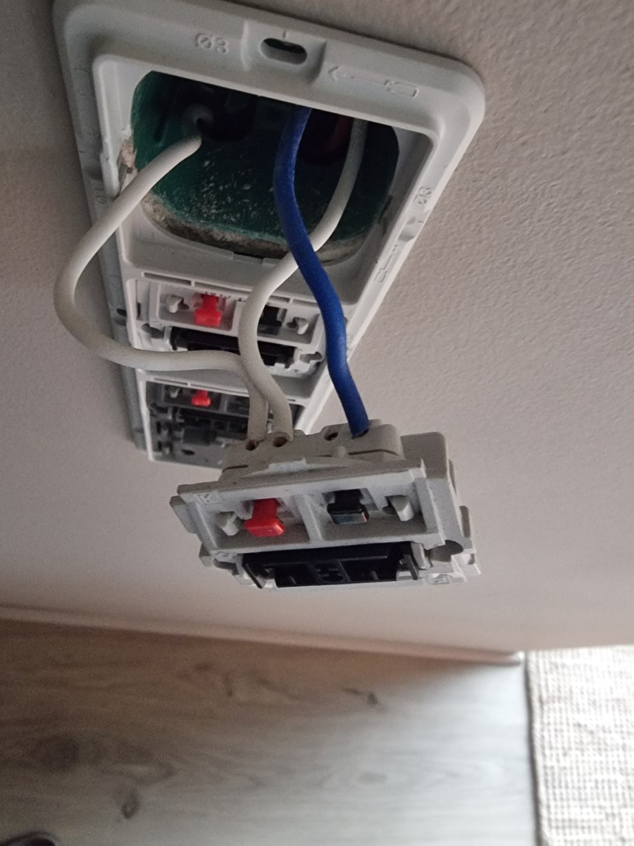

Jeg skal have skiftet min afbryder til en med lysdæmper, men kan ikke få det til at virke, hvordan tilsluttes det korrekt?
Lysdæmper er, Hilux To-Dim-LED 200 og har 12 spots af denne,

Du monterer de 2 hvide i klemmer mærket L
Den blå i klemme med bølge linje.
Så burde det virke.
