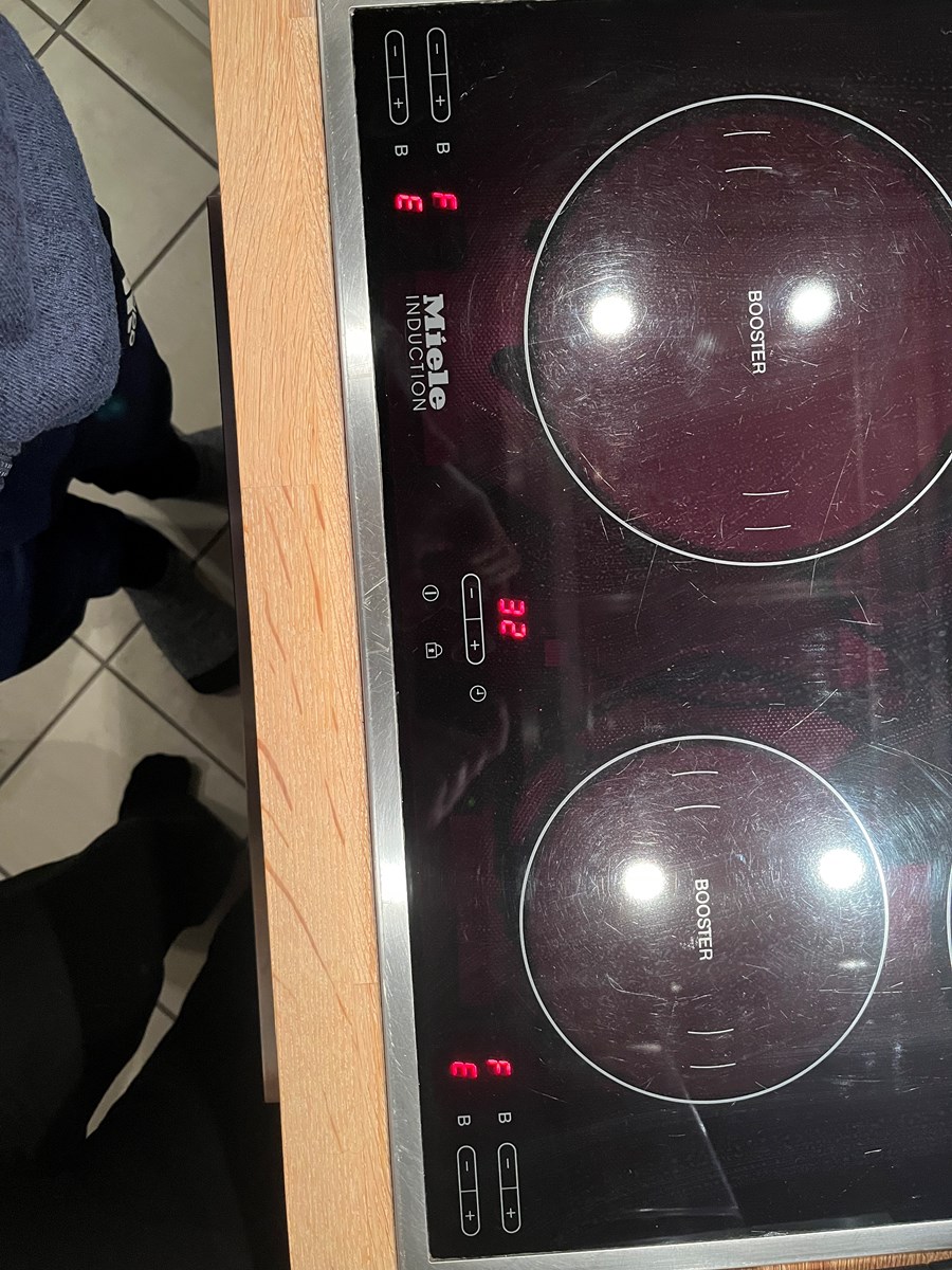

Kogeplade Urup 831 6950 19-12-2025 12:35 Kan du hjælpe med en fejl på en Miele kogeplade induktionsFE 32 1 svar Følg tråden Annonce Annonce Annonce
Rantzau 4745 2970 19-12-2025 13:21 Den hyppigste årsag til FE 32 er en eller flere sensortaster er tildækket i mere end ca. 10 sek eksempelvis fingerkontakt eller af mad der er kogt over. Der skal forbavsende lidt til at det giver problemer.Prøv at rengøre overfladen grundigt.
